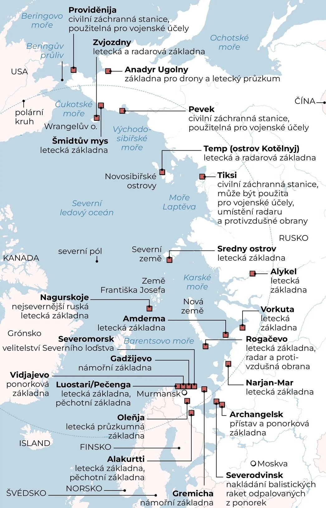

Ruské vlajky a přehlídka flotily. Válku na Ukrajině pocítily i norské Špicberky
22. října 2023 14:15
Na fjord hledí busta Lenina, za níž stojí pomník s heslem Naším cílem je komunismus. Na budovách vlají ruské vlajky. Místní hospoda Rudý medvěd účtuje útratu v rublech. Barentsburg vás vítá, hlásá nápis v ruštině nad molem v tomto malém přístavu na arktickém souostroví Špicberky. Barentsburg se ale nenachází v Rusku, nýbrž v Norsku, píše list The Guardian. Po ruské invazi na Ukrajinu ale vztahy ochladly. Letos 9. května, kdy si Rusko připomínalo vítězství Sovětského svazu nad nacistickým Německem, vedl ruský generální konzul Andrej Čemerilo v Barentsburgu přehlídku desítek vozidel a vrtulníku nesoucích ruské vlajky.
Terje Aunevik, který v místním zastupitelstvu reprezentuje norskou Liberální stranu Venstre, vzpomíná, že 9. květen býval v Barentsburgu přátelským happeningem s dárky, proslovy a hudbou. „Se všemi vlajkami a vrtulníky je to teď ale podivný happening. Za 25 let, co jsem tady, jsem nic podobného nezažil,“ říká.
Zdroj: https://www.idnes.cz/zpravy/zahranicni/ ... anicni_mgn
Příspěvky: 16488
Re: Arktické válčiště
Západ v arktické oblasti vojensky zaostává
Prvním důvodem, proč tomu tak je, jsou strategické zájmy Moskvy v oblasti. "Arktida je pro Rusko citlivým regionem, protože má zásadní význam pro jeho ekonomické vyhlídky. Ztráta západních trhů a partnerů způsobila arktickým energetickým projektům značné problémy, ale Rusko bude v tomto regionu i nadále realizovat významné investice a je přesvědčeno o dlouhodobé životaschopnosti těchto projektů," vysvětlil Pavel Devyatkin působící v čele The Arctic Institute. Zároveň Moskva vnímá Arktidu jako vojenské propojení mezi Baltským mořem, severním Atlantikem a Tichým oceánem. Považuje ji za součást své sféry vlivu, a proto obezřetně sleduje jakékoli kroky Spojených států. Zatímco dříve tedy byla Arktida vnímána především jako prostor pro spolupráci v oblasti výzkumu a ochrany životního prostředí, dnes se z ní stále více stává prostor pro geopolitickou rivalitu. Moskva rozšířila svou Severní flotilu, vybudovala nové vojenské základny a modernizovala infrastrukturu na svém arktickém pobřeží. Ruská vojenská strategie zde zahrnuje jak obranné prvky, tak schopnost projekce síly do klíčových arktických oblastí. V posledních letech Rusko znovu otevřelo desítky arktických vojenských základen z dob Sovětského svazu, modernizovalo své námořnictvo a vyvinulo nové hypersonické střely schopné překonat americké obranné systémy. Od roku 2010 pak Rusko značně posílilo svou severní hranici rozmístěním vojenských sil v arktické zóně. Například Arktická brigáda disponuje kapacitami přizpůsobenými extrémním podmínkám tohoto prostředí. Severní flotila byla modernizována a vybavena technikou speciálně uzpůsobenou pro operace v Arktidě. Kromě toho se ruské letectvo pravidelně zapojuje do operací v oblasti Severního pólu. Dle analýzy The Wall Street Journal by Západ potřeboval nejméně deset let, aby ruskou vojenskou převahu v Arktidě vyrovnal. Tyto skutečnosti potvrzuje i rostoucí počet vojenských cvičení a operací, jež Moskva v regionu provádí. V uplynulém roce například ruské jaderné ponorky cvičně odpalovaly řízené střely poblíž členů NATO Norska, Finska a Švédska.
