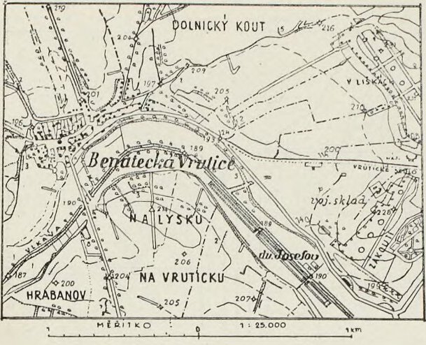

První úkol z Vojenské výchovy z roku 1937. Při hledání řešení jsem si ho nakonec prošel, takže svoje řešení tentokrát nebudu přidávat, nicméně kdo má zájem, je vítán.
TAKTICKÉ ÚKOLY
Úloha 1.
Pěchota.
I.
Družstvo v obraně v pásmu hlavního odporu, ve svazu a mimo dotyk s nepřítelem.
(Pro velitele družstev.)
Námět. (Výtah z rozkazu velitele čety):
1) Naše četa ve svazu má se připravit k obraně v pásmu hlavního odporu po obou stranách udržované vozové cesty, s úkolem zabránit nepříteli projít Vrutickým sedlem. Je zajištěna PS. ve Vruticích a na sousedících výšinách před námi. Nepřítel je v boji s naším jezdectvem asi 10 km před námi.
2) Druhé družstvo (řešené) se zařídí k obraně u hájovny a zabrání nepříteli postupovat do Vrutického sedla v úseku od bílého domku až po polní cestu vpravo. Kulomet zahájí palbu, jakmile by nepřítel chtěl přejít čáru: hnědé pole — strom — skupina keřů (600 m). Vlevo na rohu lesa je prvé družstvo. Brání úsek oč bílého domku vlevo. Do jeho úseku bude na polní cestu podle potřeby střílet na rozkaz velitele družstva kulomet 2. družstva. Vpravo v příkopech na okraji lesa je 3. družstvo, které brání úsek až po polní cestu.
3) Do krytů před námi u bílého domku bude střílet granátnické uskupení 1. a 3. družstva z okraje lesa. Těžké kulomety a dělostřelectvo mají připravit palbu na hřbety před námi, na okraj vesnice a na Vlkavu.
4) Velitel čety bude u 2. družstva na okraji lesa. Jeho pozorovatel u 3. družstva pozoruje smluvená znamení PS. v Ben. Vrutici a na kupě vlevo od vesnice.
Vypracujte:
a) Činnost velitele družstva po vydání rozkazu velitele čety.
b) Rozkaz velitele družstva pro umístění družstva a rozvrh palby.

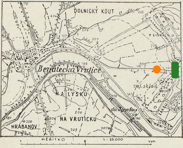

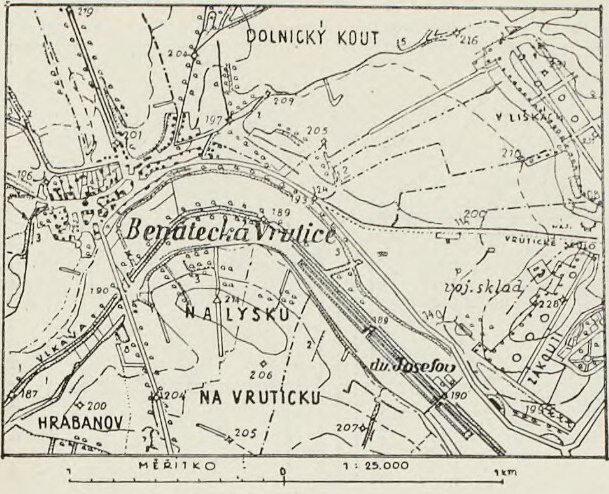

Řešení prvního úkolu:
Pěchota
Řešení úlohy 1.
I.
1) Činnost velitele družstva po vydání rozkazu velitele čety:
Velitel družstva provede krátkou obhlídku úseku (družstvo zůstane vzadu v úkrytu) a v duchu si stanoví:
nejprve linii, kterou má družstvo obsadit,
pak určí na této linii několik míst pro lehký kulomet a ostatní zbraně tak, aby celý úsek byl střelami a granáty úplně přehrazen, dbaje při tom, kam mají zbraně pálit a kde se mohou krýt.
Po obhlídce dá paží smluvené znamení skrytému družstvu, to přijde k němu a on pak vydá postupně, ukazuje v terénu:

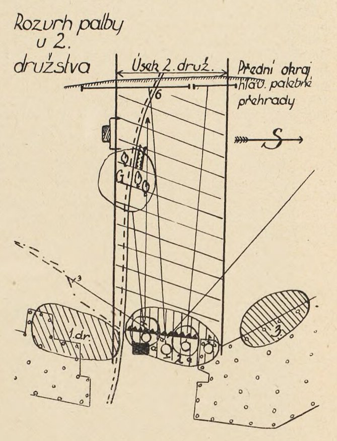

a) Rozkaz celému družstvu poblíž stanoviště kulometu pro umístění a palbu kulometu:
Naše družstvo má se připravit k obraně u hájovny vpravo od cesty a bránit úsek od bílého domku až k polní cestě vpravo a nedovolit nepříteli překročit čáru: hnědé pole — strom.
Vlevo je 1. družstvo, které střílí od bílého domku vlevo; naše družstvo má je podle možnosti podporovat palbou na polní cestu.
Vpravo je 3. družstvo, které střílí do prostoru vlevo od výběžku lesa a chrání nás zprava.
Družstvo se umístí pod stromy mezi hájovnou a okrajem lesa takto: kulomet se umístí k palbě zatím zde u stromu, s úkolem připravit palbu do úseku od bílého domku až po polní cestu vpravo a zahájit palbu, jakmile se ne- přítel ukáže v těchto místech. Pak připraví palbu před první družstvo na polní cestu, ale zahájí ji na můj rozkaz.
1. pomocník vpravo od kulometu, 2. a 3. vlevo; připraví si materiál a náčiní k maskování a úpravě stanoviště pro kulomet.
Kulometný hlouček provede ihned úpravu bojových stanovišť a odhad vzdáleností k bílému domku, k rohu pole a ke skupině stromů; vzdálenosti přezkoušejte odkráčením.
2) Rozkaz pro umístění a úkol granátníků:
1. granátník se umístí na rohu zahrádky, 2. granátník 5 kroků od něho vpravo. Připravte palbu do příkopu podél cesty a do úžlabin při skupině keřů u udržované vozové cesty, palbu zahájíte, jakmile tam nepřítel vnikne. Pak připravte palbu do krytů před levé družstvo a do kotliny před námi. Konečně připravte palbu na překážku proti ÚV. (jakmile bude zřízena) na udržované vozové cestě. Na rozkaz zástupce velitele čety budou na ni střílet všichni granátníci čety.
Proveďte úpravu stanovišť a přesný odhad vzdáleností ke skupině keřů, k jamám a k překážce.
3) Rozkaz pro úderníky:
Úderníci s mým zástupcem se umístí vpravo od kulometu k lesu; 1. a 2. úderník zde, s úkolem zabránit nepříteli v postupu po zeleném a hnědém poli, 3., 4., 5. úderník a zástupce zde, s úkolem položit palbu od hnědého pole napravo až k polní cestě.
Proveďte úpravu stanovišť a předpolí a odhadněte (odkráčejte) vzdálenosti k určeným místům.

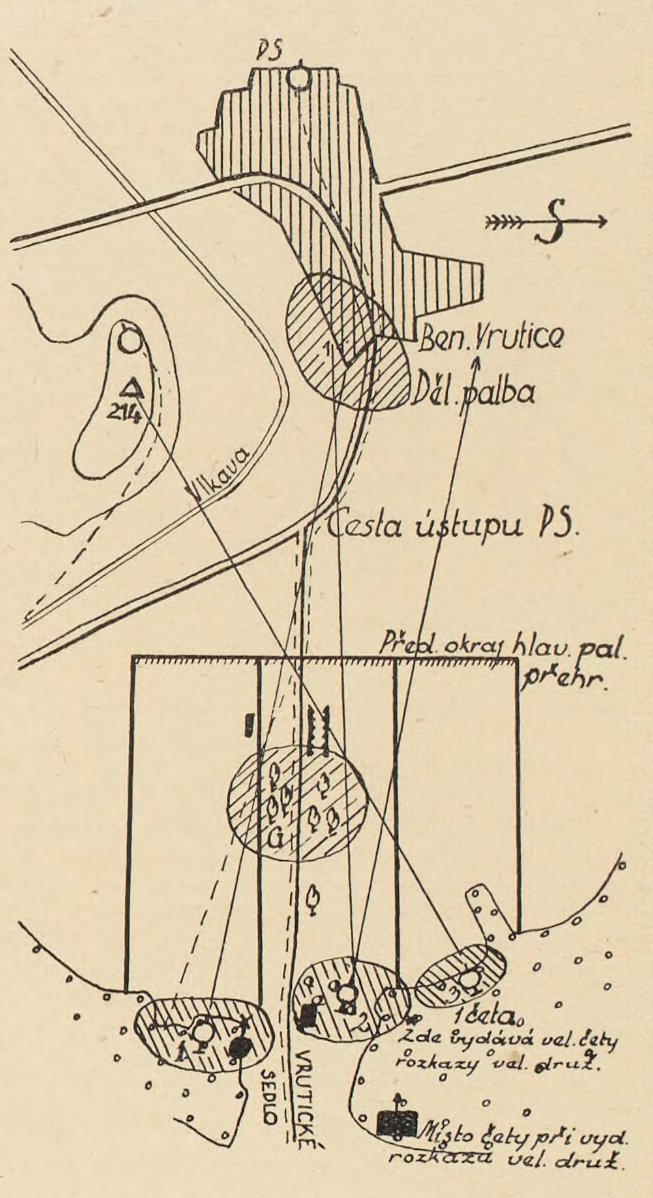

4) Rozkaz pro úpravu bojových stanovišť:
Jakmile velitel družstva umístí zbraně a dá jim úkoly, ihned nařídí »Zakopat!« a hlásí veliteli čety zaujetí úseku. Je-li čas, hlásí napřed zaujetí úseku a zakopat se nařídí družstvu až po prohlídce velitelem čety, aby snad vojíni zbytečně nepracovali.
5) Rozkaz pro doplnění rozvrhu paleb a smluvená znamení:
Zatím co vojíni upravují svá bojová stanoviště i předpolí a odhadují vzdáleností, jde velitel družstva od jednoho k druhému a nařizuje: Kulomet zahájí palbu ve dne na můj rozkaz, jakmile nepřítel dosáhne této vlny (ukáže v terénu); pušky zahájí palbu od meze podle rozkazu mého zástupce, granátníci na rozkaz 1. granátníka.
V noci se zahájí palba na vystřelení červené rakety, trvání palby 3 minuty, 3 zásobníky za jednu minutu; opakování na novou raketu.
Smluvená znamení: Na zvolání »Do zbraně!« zaujmou všichni svá bojová stanoviště, ať jsou kdekoliv. Na několik krátkých hvizdů píšťalkou se všichni kryjí proti letectvu. Na zelenou raketu z Ben. Vrutice se připraví kulomet k palbě proti ÚV. Při tlučení na lopatku na SV. čety všichni nasadíte plynové masky. Po odkráčení vzdáleností připraví můj zástupce náčrtek vzdáleností pro kulomet.

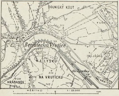

Pár věcí k tomuto cvičení:
Je zajímavé, jak se tam najednou objevuje skupina stromů, která na mapě není. Snad to má odpovídat skutečné situaci, ve které se mapa a krajina mohou značně lišit, ale všechny ty bílé domky, skupiny stromů a hnědá pole jsou pro mě docela matoucí.
Zajímavější je ale boj proti útočné vozbě. V této době byla obrana pěchoty proti tankům hodnocena jako velmi obtížná, i když ne nemožná, a tento taktický úkol ukazuje jednu z možností, kterou předválečné armády měly a kterou byly překážky proti ÚV. V prostoru obrany naší čety měla být postavena na udržované silnici a kryta palbou granátníků všech družstev, přičemž zajímavé je, když se celá situace doplní do poskytnuté mapy:

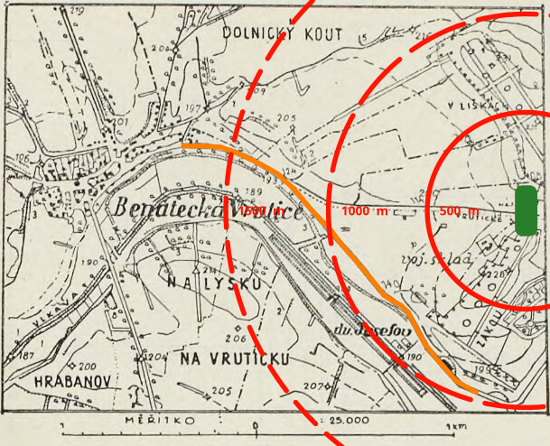

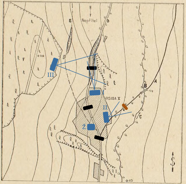

Oranžově jsem vyznačil udržovanou vozovou cestu, zeleně postavení čety, červené kruhy ukazují vzdálenost od tohoto postavení – 500, 1000 a 1500 metrů.
Z toho vyplývá, že krycí palba na překážku proti útočné vozbě (tj. prakticky čehokoli od sovětských tančíků přes německé obrněné automobily po francouzské těžké tanky řady B) měla být vedena na necelých 1000–1500 metrů, a to z ručních zbraní. Cílem bylo patrně vozidla zastavit, nechat posádku nebo pěchotní doprovod sesednout a následně jej zasypat střelbou. O tanky by se pak postaralo dělostřelectvo, což není až tak špatný plán.
Problém je i přes příhodný terén vzdálenost, na kterou je palba vedena. V těchto podmínkách by bylo lepší umístit jedno družstvo do prostoru lesa v oblasti ZAKOUTÍ a nechat ho krýt silnici odtud. Primárním úkolem čety je však bránit Vrutické sedlo a obrana silnice je možná úkolem jiné jednotky.

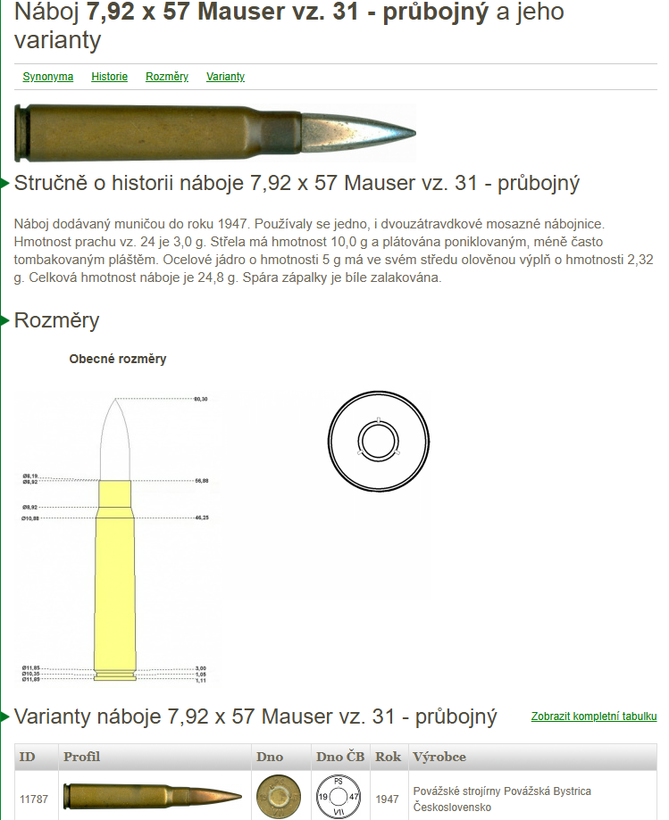

Zajímavá je také spotřeba munice pro kulomet při boji v noci: pokud to chápu správně, na tři minuty palby připadá devět zásobníků.

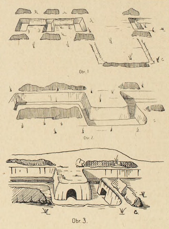

Začíná jít do tuhého. Kopeme zákopy, stavíme hlídky a čeká nás náročná noc. Řešení nahraju zase (a tentokrát už opravdu) ve čtvrtek.

Družstvo v obraně v pásmu hlavního odporu, ve svazu a mimo dotyk s nepřítelem*)

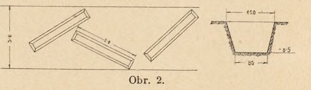

Námět: 2. družstvo (řešené) zaujalo obranné postavení (úsek) podle rozkazu velitele družstva (vizte I. cvičení) a upravilo si okopy pro ležícího střelce. Strážní a spojovací služba je zařízena.
Velitel družstva si prohlédl vykonané práce a nařídil:
»Do setmění si každý vybuduje a zamaskuje okop pro klečícího střelce. V noci se bude pokračovat v opevňovacích pracích. Každé družstvo dostane 2 krumpáče a 3 lopaty; 1. úderník je ihned převezme u zástupce velitele čety. Můj zástupce s 4. úderníkem prohledá hájovnu a použije nalezeného tam nářadí. 2. úderník se hlásí u velitele čety k pracím na pozorovatelně.«
Vypracujte:
1. Rozkaz velitele družstva jednotlivým skupinám.
2. Nakreslete, jak bude vypadat úsek družstva:
a) po 2 dnech práce o úpravě terénu,
b) asi po týdnu,
c) po 10—15 dnech,
d) při pohledu shora.
Poznámka: Opevňování a zastírání v obraně je právě tak důležité jako palba. Proto každá jednotka, jakmile umístí své zbraně, začne ihned opevňovat svá bojová stanoviště.
Má-li pak družstvo ještě čas k dalšímu opevňování, zdokonaluje své postavení tak, že se vykopou okopy pro klečícího střelce a pak se vzájemně spojují, až vznikne zákop. Zákop se stále prohlubuje na normální střelecký zákop. Na každých 10—12 m se nechává místo pro budoucí traversu. Při tom se zároveň stavějí drátěné překážky a začínají budovat úkryty. Práce se musí řídit tak, aby v kteroukoliv dobu bylo družstvo schopno obrany.
Připravuje-li se družstvo k obraně mimo dotyk s nepřítelem a má-li dosti času a prostředků k opevňování, zahájí práce ihned, jakmile velitel roty určí trasu hlavní linie odporu.
K provedení použije mužstvo lopat, krumpáčů a všech prostředků, které mohou práci urychlit a usnadnit.
Aby družstvo bylo stále schopno obrany, bude se pracovat v tomto pořadí:
okopy pro klečícího střelce,
vzájemné spojování těchto jam,
okopy pro stojícího střelce,
prohlubování zákopů mezi sebou,
překážky,
normální střelecký zákop,
úkryty,
stanoviště pro strážné,
výklenky pro munici,
latriny.

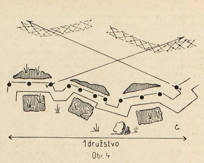

*) Náčrty k tomuto cvičení jsou v 1. čísle XIV. roč. Voj. výchovy.

Družstvo v obraně v pásmu hlav. odporu, ve svazu*)
Provádění obrany (bojové situace) — před bojem.
1. námět.
a) 2. družstvo (řešené) obsadilo úsek v opevněném postavení pod ochranou předních stráží na výšinách vpředu (na západ). Vpravo (na sever) je 3., vlevo (na jih) je 1. družstvo.

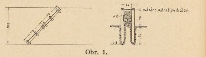

Družstvo provádí opevňovací práce. Silnice je ve vzdálenosti 200 m přehrazena překážkou proti útočné vozbě. Před tuto překážku nařídil vel. čety soustředění palby průrazným střelivem a skupení granátníků. Strážný hlásí: »Fialová raketa na sev. okraji B. Vrutice«.
Vypracujte:
Rozkaz a činnost velitele družstva.

Za 2): Náčrt úseku družstva:
a) po 2 dnech (obr. 1),
b) asi po týdnu (obr. 2),
c) po 10—15 dnech (obr. 3),
d) při pohledu shora (obr. 4)

Vojíni pracují v poloze stoje a kleče (při leteckém poplachu se kryjí). Strážní služba je nyní bez výminky nutná.
V dotyku s nepřítelem byly by podmínky pro budování zákopů ovšem horší; část vojínů by střílela a část by se leže zakopávala. Nářadí s dlouhou násadou nedalo by se použít; pracovalo by se hlavně v noci.
Okopy pro klečícího střelce se spojují mezi sebou tak, aby se vojín plížením mohl přemístit z jednoho okopu do druhého. Spojování okopů je vedeno podle budoucí traversy. Jakmile je toto počáteční spojení provedeno, okopy se prohlubují. Zůstává-li družstvo v obraně, neustále opevňuje své postavení, neboť opevňovací práce nejsou nikdy skončeny. Za 10—12 dní mohou se opevňovací práce v družstvu zdokonalit asi takto:
Mohou být vybudována střelecká stanoviště, pozorovatelna (vel. čety), stůl pro kulomet, jednoduchý úkryt pro obsluhu kulometu, překážky a lehké úkryty. Pak souvislé střelecké zákopy, střelecký stupeň, výklenky pro náboje a granáty, částečně spojovací zákopy a naslouchací zákopy (do překážek) a stanoviště se střílnou pro strážné.

Nakonec ta situace vypadá trochu jinak než jak jsem si ji představoval v prvním komentáři:
Zeleně je postavení družstva, oranžově překážka 200 m od něj.
Na tuto vzdálenost se už dá něco dělat i s lehkým kulometem s průrazným střelivem a i palba z pušek na osádku nebo doprovod snažící se zničit překážku, dává smysl.
Příspěvky: 17530
Re: Taktické úkoly první republiky
Jen doplním:
https://www.fronta.cz/dotaz/prubojne-st ... oti-tankum
2. Situace: Leh. děl. oddíl je podporou předvojového praporu, který provádí přibližování směrem severním. Oddíl postupuje s bateriemi po sledech. Naše baterie (tohoto oddílu) je v situaci podle obr. 1. Zbylé baterie postupují dále za praporem. Bojové trény jsou spojeny. Po provedeném průzkumu pal. postavení a pozorovatelny je vel. baterie a celé spoj. družstvo u božích muk; tam vydá vel. baterie veliteli spoj. družstva tento rozkaz: »Vyčkávací postavení jižně od mostu 308, pal. postavení záp. od mostu 308, pozorovatelna kota 318, vel. oddílu pochoduje po silnici u kříže 307 směrem severním (vše ukáže v terénu). Připravte vybudování střelecké linky. S velitelem oddílu zařiďte signální spojení s pozorovatelnou baterie. Po vydání rozkazů odjedete za mnou na pozorovatelnu. Na signál s pozorovatelny »kruh« se vybuduje střelecká linka a baterie zaujme pal. postavení, na singál »33« pochoduje baterie kupředu«.
Vypracujte: Rozkaz, který vydáte u božích muk podřízenému personálu před odjezdem na pozorovatelnu.
Řešení sem přidám v sobotu dopoledne.

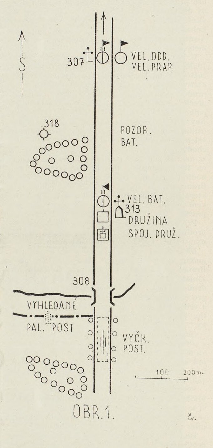

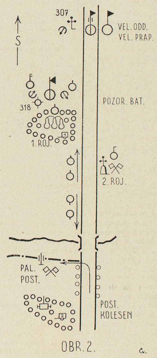

1. Úvaha velitele spoj. družstva (obr. 2):
Družstvo je v středu, proto vybudování linky připravím dvěma směry (od božích muk). Přípravu provede 2. roj, protože jsem zároveň velitelem 1. roje a po mém odjezdu na pozorovatelnu neměl by roj velitele. 2 vojíni budou stavět směrem na pozorovatelnu (kde budu já), velitel s 2 vojíny do pal. postavení, kde zřídí telef. i signální stanici na zajištění střel. linky. Signální stanici u božích muk k dodávání signálů s pozorovatelny do vyčkávacího postavení zařídí vel. 2. roje — po dodání signálu se stanice zruší. Na pozorovatelnu se mnou oba jízdní telefonisté s 2 praporky. Tam zřídím 2 signální stanice, jedna bude korespondovat s vel. oddílu (sám kukátko!), druhá s bož. mukami a později s pal. postavením (jeden jezdec). Druhý jezdec podrží naše koně. Při zaujetí pal. postavení odjede 1. roj s vozem do prostoru pozorovatelny (pro případné spojení s oddílem), vůz 2. roje do postavení kolesen (v pal. postavení vel. 2. roje svinování střel. linky).
2. Rozkaz velitele spoj. družstva:
»Vyčkávací postavení jižně od mostu 308, pal. postavení záp. od mostu 308, pozorovatelna kota 318, vel. oddílu pochoduje po silnici u kříže 307 směrem severním (vše ukáže v terénu). Vel. 2. roje zřídí zde (střed) signální stanici, která bude korespondovat s pozorovatelnou a vyčkávacím postavením. Zároveň se od 2. roje připraví 2 vojíni k stavbě střelecké linky směrem na pozorovatelnu, velitel 2. roje s 2 vojíny směrem do pal. postavení, kde zřídí telef. stanici a sign. stanici, korespondující s pozorovatelnou. Materiál každé skupinky: 1 přístroj, 1 buben kabelu po 500 m, 1 svinovač, 1 brašna, 1 zdvíhačka, 1 praporek. Na signál s pozorovatelny »kruh« začněte budovat střel. linku, vůz 2. roje odjede do postavení kolesen, 1 roj s vozem do lesa jižně od pozorovatelny. Tuto signální stanici (v středu) zrušíte. Na signál »33« sedněte na vozy a klusem jeďte po silnici ke mně do prostoru u pozorovatelny. Všechny signály dejte (ze středu) do vyčkávacího postavení. Se mnou na pozorovatelnu odjedou oba jízdní telefonisté s 2 praporky«.
Závěr.
Zaujetí pal. postavení z vyčkávacího postavení a zřízení potřebného spojení jsou velmi důležité úkony dělostřelce, při nichž hlavně rozhoduje čas. Správná kalkulace, příprava a rychlé zasazení pojítek a materiálu je rozhodující. Vedení má být vybudováno dříve, než baterie skončí práce, jichž vyžaduje zaujetí pal. postavení. Zdůraznit potřebu nácviku bezvadných příprav a rychlého provádění tohoto úkonu, školit bystrost a iniciativu velitele spoj. družstva — to bylo úkolem tohoto článku.

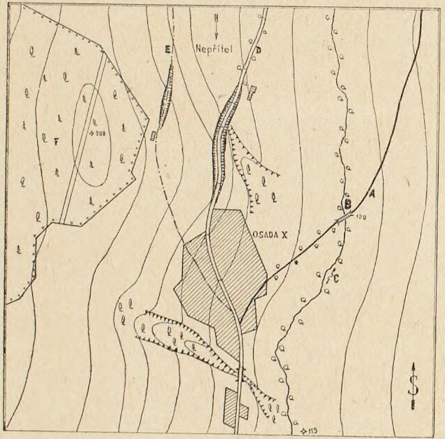

ÚLOHA 1.
Zatarasování
(Pro pěchotu, zákopníky a žen. vojsko.)
1. námět.
Dne 1. 9. v 14. hod. dorazila do osady X (viz náčrt) na 3 nákladních autech 1 pěší četa, složená z 1 důstojníka jako velitele, 1 četaře jako zástupce a 3 úplných družstev, a 1 družstvo zákopníků v složení: 1 desátník a 9 mužů. Úkol těchto jednotek: zajistit co nejrychleji vesnici X proti nájezdu nepřátelské ÚV. od severu a připravit vesnici k obraně.
Není nemožné, že nepřátelská přezvědná OA. dorazí do tohoto prostoru ještě před večerem. Vlastní bojové a technické posily k zesílení obrany dorazí do osady až 2. 9. časně ráno. Při provádění technických prací netřeba se ohlížet na pozdější event. postup vlastních jednotek.
Po příjezdu do vesnice zjistil velitel čety po zběžné obhlídce asi 100 m ostnatého drátu, 40 tesařských skob, 4 hranoly 24/30, dl. 7 m, 12 kůlů 10—15 cm, dl. 1,5 m a větší počet selských vozů, hospodářských strojů a p. Rekvisicí si velitel čety zajistil toto nářadí: 7 krumpáčů, 4 lopaty, 5 seker, 2 pily, 2 kleště, 2 železné kolíky a 2 železné palice. V 15 hodin byla četa s nářadím a materiálem připravena ve vesnici X k zahájení prací. Počasí teplé, suché.
Vypracujte:
a) Rozhodnutí velitele čety pro splnění daného mu úkolu a jeho činnost až do skončení prací.
b) Celkové rozdělení mužstva, materiálu a nářadí a úkoly jednotlivým pracovním skupinám přidělené.
c) Popište nebo nakreslete schematicky práce provedené do večera 1. 9.
Heiss

První četa připraví své postavení na severním okraji vesnice. Střelec z kulometu a jeho pomocník zůstanou na místě, odkud budou v případě nájezdu nepřátelských OA krýt palbou ústup družstva ženistů. Zbytek družstva připraví barikádu hlouběji v osadě: pro její vybudování využijí převrácený rekvírovaný povoz naplněný kamením a vším, těžkým, co najdou po ruce. Po dokončení překážky ve vesnici se vrátí na své postavení, odkud bude celá jednotka krýt palbou překážku stavěnou ženisty na S od osady.
V případě útoku a překonání překážky na S od osady se družstvo stáhne hlouběji do vesnice a zaujme postavení v blízkosti druhé překážky, kterou bude bránit. Pokud dojde k překonání i této, stáhne se družstvo k poslední překážce a po jejím překonání nepřítelem z osady.
Druhé družstvo připraví překážku pokácením stromů na cestě směřující na SV od osady a zaujme postavení tak, aby ji mohlo krýt palbou. K práci dostanou všechny sekery. Pokud k tomu zbyde družstvu čas, postaví ze zrekvírovaného vozu ještě jednu překážku za křižovatkou cest v osadě X. Pokud útočník překážku překoná, stáhne se družstvo k překážce v jižní části osady. Pokud ze SV směru útok nepřijde, přesune se družstvo k překážce postavené prvním družstvem, bude ji bránit a v případě jejího překonání bude ustupovat spolu s prvním družstvem.
Třetí družstvo se zakope v lese SZ od osady a připraví se pálit z boku na protivníka u překážky na S od vesnice. Ke své práci dostanou všechny krumpáče a lopaty. V případě překonání překážky zůstane na své pozici a připraví se k ostřelování dalších jednotek protivníka a krytí vlastních ustupujících jednotek.
Ženijní družstvo připraví překážku na S od vesnice z převráceného vozu naplněného kamením, nábytkem apod. a doplní ji překážkami z ostnatého drátu a kůlů. K práci dostanou pily a zbývající nářadí. Následně se stáhne do osady, kde bude v případě útoku tvořit zálohu. Jeho úkolem bude podpořit první a druhé družstvo v obraně připravených překážek.
Víceméně si to představuju nějak takto:
Technické záležitosti stran pozorování, maskování, boje v noci &c. podle úloh řešených výše.

Řešení úlohy 1.
Zatarasování.
Poznámka redakce: K obrázku v čís. 4 nebyla nedopatřením uveřejněna legenda; proto ji zde uvádíme dodatečně.
Legenda:
A = vozová cesta,
B = dřevěný můstek, š = 2.0 m dl. = 6.0 m, na 2 pilotových bárkách,
C = potok, š = 3.0 m, hloubka 1.5 m, dno bahnité, břehy porostlé vrbovím,
D= státní silnice, š = 10.0 m, vozovka makadamovaná, naznačený zářez 3 m,
E = polní cesta, š = 3.0 m, zářez 2.0 m hluboký,
F= les, stromy 15—20 cm, na 3—3.5 m od sebe, průsek široký 40 m.
Všeobecně: veškerý terén — mimo strže — je sjízdný pro terénní vozidla; půda střední.
1. námět.
Řešení k a). Během zjišťování materiálu a nářadí ve vesnici provede velitel čety s velitelem zákopnického družstva jedním nákladním autem obhlídku všech komunikací, vedoucích od severu a uvažuje pak takto:
Od nepřítele vedou k vesnici X celkem 3 komunikace: vozová cesta A, chaussée D a polní cesta E, kterých nepřítel může použít při nájezdu svých OA. Z těchto komunikací je silnice D nejdůležitější. Tyto tři komunikace bude nutno co nejdříve přehradit, a to v místech, která nelze objet, tedy: cestu A na můstku B, silnici D a cestu E v zářezech.
Mimo to bude nutno zajistit se — aspoň zběžně — proti nájezdu nepřátelské ÚV., pohybující se mimo uvedené komunikace, t. j. terénem. To bude možné — vzhledem k nedostatku pracovníků a materiálu — přímým zatarasením okraje vesnice X. Pracovat bude nutno pod ochranou části čety, ježto se může stát, že nepřítel narazí na nás již před večerem.
Na základě těchto úvah rozhodne se velitel čety:
1) pracovat jedním zákopnickým a dvěma pěšími družstvy, třetí družstvo ponechat jako ochranný oddíl;
2) ihned zahájit zatarasovací práce na okraji vesnice;
3) naložit na jedno auto ochranný oddíl a mužstvo a materiál pro přehradu na silnici D, na druhé auto mužstvo a materiál pro přehradu na cestě E a na třetí auto mužstvo pro rozebrání můstku B a ihned odjet k těmto místům; tam pak auta zůstanou stát, aby byla po ruce při eventuálním ústupu.
4) Před odjezdem určí své SV. ve vesnici X v místě, kde do silnice D vyúsťují obě poboční cesty A a E, a nařídí, že při nájezdu nepřátelských OA. před dohotovením překážek ustoupí všechny skupiny na autech do severní části vesnice X, kde se budou bránit (znamení k ústupu pro vedlejší pracovní skupinu: vystřelení červené rakety).
5) Sám řídí zatarasovací práce na okraji vesnice (na SV. ponechá spojku), jeho zástupce je řídí na silnici D, velitel zákopnického družstva u můstku B. Ochranný oddíl podřídí velitel čety svému zástupci a určí mu postavení na západ od silnice D — poblíž pracující skupiny, s úkolem, aby střežil též komunikaci E.
6) Práce budou skončeny asi za 4 hodiny, t. j. v 19 hod., což bude ještě před soumrakem. Na noc určí velitel čety hlídky po 1 hloučku k přehradám na silnici D a cestě E a střídání o půlnoci. Zbytek čety ubytuje v severní části vesnice, 1 družstvo v části východní u cesty A. — Ubytování pohotovostní.

3) Zástupce velitele čety + velitel družstva + 1 hlouček + 4 hranoly 24/30, dl. 7,0 m, 12 kůlů 10—15 cm, 2 krumpáče, 2 sekery, 1 pila, 1 kleště, 1 žel. kolík, 1 žel. palice, 12 skob, 20 m ostnatého drátu. Zřízení jednoduché šikmé přehrady z 4 trámů (60 cm vysoké) přes silnici asi uprostřed zářezu (provede se pod ochranou závalu z poražených stromů na severním okraji zářezu).
4) 1 hlouček (se zástupcem velitele družstva) + 3 krumpáče + 3 lopaty. Zřízení 3 příkopů na polní cestě E, hlubokých 0,5 m, širokých 2,0 m. 5) Velitel čety + velitel družstva + 1 družstvo + 2 krumpáče, 1 lopata, 3 sekery, 1 pila, 1 kleště, 1 žel. kolík, 1 žel. palice, 28 skob, 80 m ostnatého drátu. Zatarasení všech vchodů na západním, severním a východním okraji vesnice X s použitím selských vozů, naložených kamením a zbavených kol, hospodářských strojů a p.
Řešení k c): Provedení práce:
1) Rozebrání můstku — můstek se úplně rozebere a materiál uloží na západním břehu a zamaskuje. Břehy se skopají, aby byly příkřejší.
2) Na silnici D se porazí na severním okraji zářezu několik stromů přes silnici a pod jejich ochranou se zřídí barikáda (proti OA.):
Železného kolíku a palic se použije k vybrání děr pro kolíky; skobami se spojí trámy mezi sebou a ostnatým drátem se sváží horní části kolíků, aby bylo ztíženo jich odstranění.
3) Zřízení 3 příkopů na polní cestě E:
