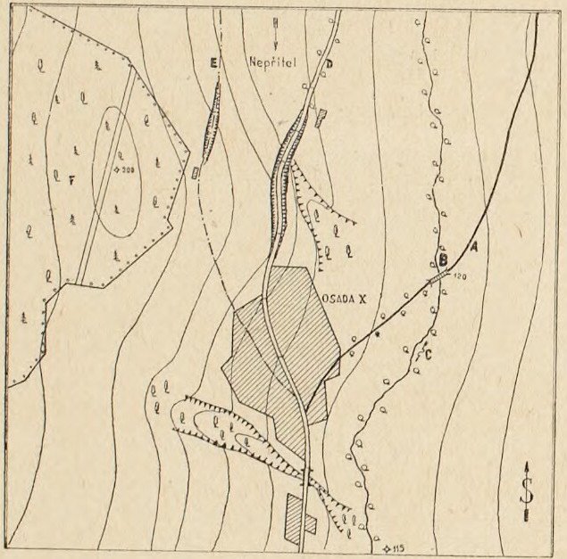

Námět. (Výtah z rozkazu velitele čety):
1) Naše četa ve svazu má se připravit k obraně v pásmu hlavního odporu po obou stranách udržované vozové cesty, s úkolem zabránit nepříteli projít Vrutickým sedlem. Je zajištěna PS. ve Vruticích a na sousedících výšinách před námi. Nepřítel je v boji s naším jezdectvem asi 10 km před námi.
2) Druhé družstvo (řešené) se zařídí k obraně u hájovny a zabrání nepříteli postupovat do Vrutického sedla v úseku od bílého domku až po polní cestu vpravo. Kulomet zahájí palbu, jakmile by nepřítel chtěl přejít čáru: hnědé pole — strom — skupina keřů (600 m). Vlevo na rohu lesa je prvé družstvo. Brání úsek oč bílého domku vlevo. Do jeho úseku bude na polní cestu podle potřeby střílet na rozkaz velitele družstva kulomet 2. družstva. Vpravo v příkopech na okraji lesa je 3. družstvo, které brání úsek až po polní cestu.
3) Do krytů před námi u bílého domku bude střílet granátnické uskupení 1. a 3. družstva z okraje lesa. Těžké kulomety a dělostřelectvo mají připravit palbu na hřbety před námi, na okraj vesnice a na Vlkavu.
4) Velitel čety bude u 2. družstva na okraji lesa. Jeho pozorovatel u 3. družstva pozoruje smluvená znamení PS. v Ben. Vrutici a na kupě vlevo od vesnice.
Vypracujte:
a) Činnost velitele družstva po vydání rozkazu velitele čety.
b) Rozkaz velitele družstva pro umístění družstva a rozvrh palby.

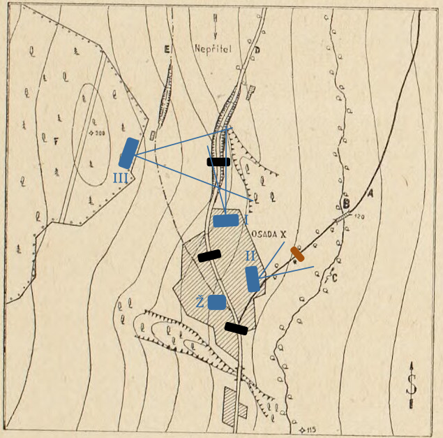

Pár věcí k tomuto cvičení:
Je zajímavé, jak se tam najednou objevuje skupina stromů, která na mapě není. Snad to má odpovídat skutečné situaci, ve které se mapa a krajina mohou značně lišit, ale všechny ty bílé domky, skupiny stromů a hnědá pole jsou pro mě docela matoucí.
Zajímavější je ale boj proti útočné vozbě. V této době byla obrana pěchoty proti tankům hodnocena jako velmi obtížná, i když ne nemožná, a tento taktický úkol ukazuje jednu z možností, kterou předválečné armády měly a kterou byly překážky proti ÚV. V prostoru obrany naší čety měla být postavena na udržované silnici a kryta palbou granátníků všech družstev, přičemž zajímavé je, když se celá situace doplní do poskytnuté mapy:
Oranžově jsem vyznačil udržovanou vozovou cestu, zeleně postavení čety, červené kruhy ukazují vzdálenost od tohoto postavení – 500, 1000 a 1500 metrů.
Z toho vyplývá, že krycí palba na překážku proti útočné vozbě (tj. prakticky čehokoli od sovětských tančíků přes německé obrněné automobily po francouzské těžké tanky řady B) měla být vedena na necelých 1000–1500 metrů, a to z ručních zbraní. Cílem bylo patrně vozidla zastavit, nechat posádku nebo pěchotní doprovod sesednout a následně jej zasypat střelbou. O tanky by se pak postaralo dělostřelectvo, což není až tak špatný plán.
Problém je i přes příhodný terén vzdálenost, na kterou je palba vedena. V těchto podmínkách by bylo lepší umístit jedno družstvo do prostoru lesa v oblasti ZAKOUTÍ a nechat ho krýt silnici odtud. Primárním úkolem čety je však bránit Vrutické sedlo a obrana silnice je možná úkolem jiné jednotky.
Zajímavá je také spotřeba munice pro kulomet při boji v noci: pokud to chápu správně, na tři minuty palby připadá devět zásobníků.

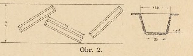

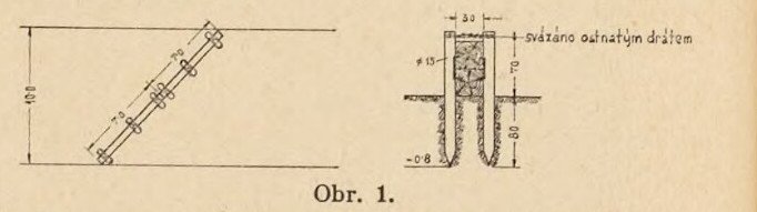

Za 2): Náčrt úseku družstva:
a) po 2 dnech (obr. 1),
b) asi po týdnu (obr. 2),
c) po 10—15 dnech (obr. 3),
d) při pohledu shora (obr. 4)
Poznámka:
Vojíni pracují v poloze stoje a kleče (při leteckém poplachu se kryjí). Strážní služba je nyní bez výminky nutná.
V dotyku s nepřítelem byly by podmínky pro budování zákopů ovšem horší; část vojínů by střílela a část by se leže zakopávala. Nářadí s dlouhou násadou nedalo by se použít; pracovalo by se hlavně v noci.
Okopy pro klečícího střelce se spojují mezi sebou tak, aby se vojín plížením mohl přemístit z jednoho okopu do druhého. Spojování okopů je vedeno podle budoucí traversy. Jakmile je toto počáteční spojení provedeno, okopy se prohlubují. Zůstává-li družstvo v obraně, neustále opevňuje své postavení, neboť opevňovací práce nejsou nikdy skončeny. Za 10—12 dní mohou se opevňovací práce v družstvu zdokonalit asi takto:
Mohou být vybudována střelecká stanoviště, pozorovatelna (vel. čety), stůl pro kulomet, jednoduchý úkryt pro obsluhu kulometu, překážky a lehké úkryty. Pak souvislé střelecké zákopy, střelecký stupeň, výklenky pro náboje a granáty, částečně spojovací zákopy a naslouchací zákopy (do překážek) a stanoviště se střílnou pro strážné.

Rozkaz a činnost vel. družstva: překážka Vel. družstva velí: »Nájezd OA. — směr připravit zákulomet k palbě průrazným střelivem — sobníky; ostatní krýt se na místě!« Pak hlásí smluvené znamení veliteli čety.
Nakonec ta situace vypadá trochu jinak než jak jsem si ji představoval v prvním komentáři:
Zeleně je postavení družstva, oranžově překážka 200 m od něj.
Na tuto vzdálenost se už dá něco dělat i s lehkým kulometem s průrazným střelivem a i palba z pušek na osádku nebo doprovod snažící se zničit překážku, dává smysl.

Dám sem ještě závěr vrutické série, která končí útoky nepřítele. Řešení se mi zatím nepodařilo ve Vojenské výchově nepodařilo dohledat. Je možné, že na něj zapomněli kvůli pohnutým okamžikům následujícím po prázdninové pauze ve vydávání nových čísel, nebo právě kvůli tradiční pauze. Těžko říct, co se tehdy stalo, ale pokud na řešení někde narazím, dám ho sem. :wink:
Každopádně jak najdu volnou chvilku, dodám sem ještě úlohu 6, která se bude týkat dělostřelectva, a pak budu pokračovat ročníkem 1938/1939 a jeho stavěním překážek proti ÚV.

Družstvo je na bojových stanovištích. Nepřátelský palebný sled je zastaven ve vzdálenosti 800 m. Vlevo od udržované vozové cesty útočí asi 3 nepřátelské čety. Dělostřelectvo pálí zvláště na obranné postavení vlevo před lesem; některé rány padly i na hájovnu.
Vypracujte:
Činnost velitele družstva.

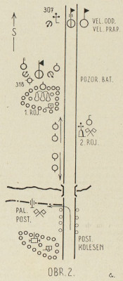

1. Všeobecně: Pochodující jednotka se chrání proti zásahům pozemního nepřítele zpředu tím, že vyšle předvoj. K němu na jeho podporu bývá přidělena část dělostřelectva (zpravidla lehké děl.). Jakmile předvoj vstoupí do pásma ohroženého nepřátelským dělostřelectvem střední donosnosti (asi na 10 km), zahájí přibližování. Jednotky pěchoty přejdou z pochodových tvarů do tvarů rozčleněných a postupují posuny od jednoho cíle k druhému. Aby dělostřelectvo předvoje zaručilo pěchotě rychlou a nepřetržitou podporu, je třeba, aby jeden jeho sled byl vždy připraven k střelbě v palebném (nebo vyčkávacím) postavení, kdežto druhý sled postupuje za pěchotou, aby ji mohl podporovat později, až první sled nebude již moci (pozorování, dostřel) podporu pěchotě poskytnout. Naznačený postup po sledech může být prováděn buď celými oddíly nebo po bateriích.
Vyčkávací postavení je prostor, v němž baterie vyčkává rozkazu k zaujetí palebného postavení nebo rozkazu pro další pochod. Baterie zůstane obyčejně na cestě blízko palebného postavení nakolesněna, skryta. Průzkum palebného postavení, pozorovatelny a nejnutnější příprava střelby jsou provedeny. Spojení vel. baterie s vel. oddílu a prvním důstojníkem je zajištěno spojkami a signalisováním. Vybudování telef. vedení (střeleckého) je připraveno. Lze připravit vybudování linky, která se později zdvojí. Vybudování je možno provésti jedním směrem (z palebného postavení nebo pozorovatelny), ze středu (dvěma směry), nebo koňmo jízdními telefonisty. Rozhoduje místo, kde je spojovací personál v době vydání rozkazu k stavbě právě umístěn. Na krátkou vzdálenost stačí i řetěz spojek (štafeta hlasem). Na jedno smluvené znamení zaujme baterie palebné postavení, na druhé pokračuje v pochodu. Radiotelegrafní stanice nesmějí vysílat, jsou však stále pohotově přijímat. Raket se užije pouze k rozšíření poplachu (tankového) a pro zprávy, které nesnesou odkladu; jinak by nás předčasně prozradily.
2. Situace: Leh. děl. oddíl je podporou předvojového praporu, který provádí přibližování směrem severním. Oddíl postupuje s bateriemi po sledech. Naše baterie (tohoto oddílu) je v situaci podle obr. 1. Zbylé baterie postupují dále za praporem. Bojové trény jsou spojeny. Po provedeném průzkumu pal. postavení a pozorovatelny je vel. baterie a celé spoj. družstvo u božích muk; tam vydá vel. baterie veliteli spoj. družstva tento rozkaz: »Vyčkávací postavení jižně od mostu 308, pal. postavení záp. od mostu 308, pozorovatelna kota 318, vel. oddílu pochoduje po silnici u kříže 307 směrem severním (vše ukáže v terénu). Připravte vybudování střelecké linky. S velitelem oddílu zařiďte signální spojení s pozorovatelnou baterie. Po vydání rozkazů odjedete za mnou na pozorovatelnu. Na signál s pozorovatelny »kruh« se vybuduje střelecká linka a baterie zaujme pal. postavení, na singál »33« pochoduje baterie kupředu«.
Vypracujte: Rozkaz, který vydáte u božích muk podřízenému personálu před odjezdem na pozorovatelnu.
Řešení sem přidám v sobotu dopoledne.

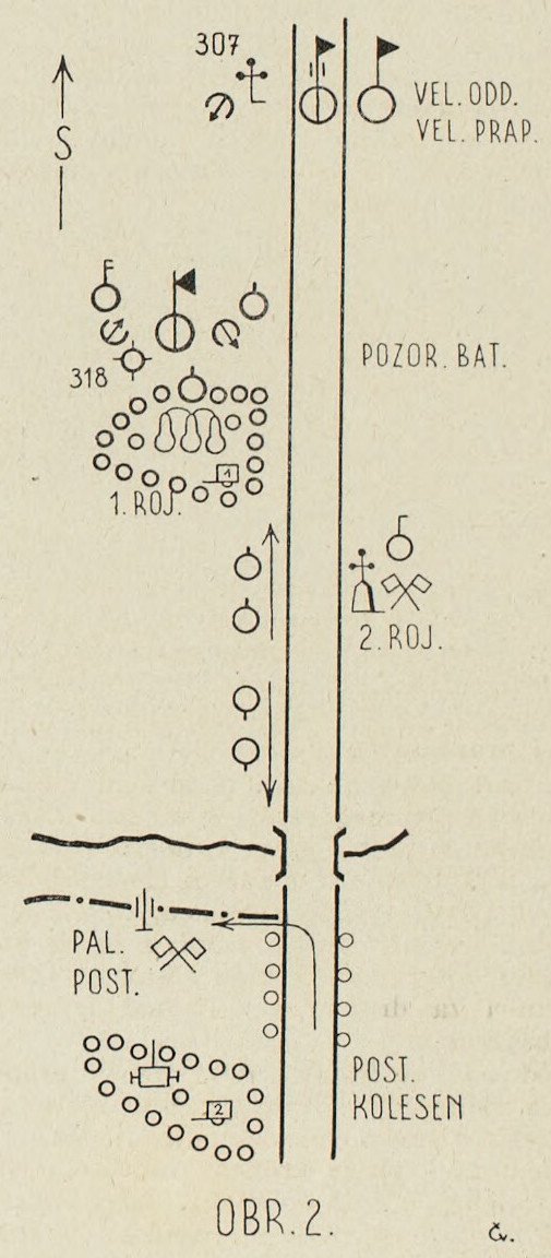

Řešení úlohy 6.
Dělostřelectvo.
Spojení ve vyčkávacím postavení polní baterie.
(Pro nižší důstojníky a poddůstojníky polního dělostřelectva).
1. Úvaha velitele spoj. družstva (obr. 2):
Družstvo je v středu, proto vybudování linky připravím dvěma směry (od božích muk). Přípravu provede 2. roj, protože jsem zároveň velitelem 1. roje a po mém odjezdu na pozorovatelnu neměl by roj velitele. 2 vojíni budou stavět směrem na pozorovatelnu (kde budu já), velitel s 2 vojíny do pal. postavení, kde zřídí telef. i signální stanici na zajištění střel. linky. Signální stanici u božích muk k dodávání signálů s pozorovatelny do vyčkávacího postavení zařídí vel. 2. roje — po dodání signálu se stanice zruší. Na pozorovatelnu se mnou oba jízdní telefonisté s 2 praporky. Tam zřídím 2 signální stanice, jedna bude korespondovat s vel. oddílu (sám kukátko!), druhá s bož. mukami a později s pal. postavením (jeden jezdec). Druhý jezdec podrží naše koně. Při zaujetí pal. postavení odjede 1. roj s vozem do prostoru pozorovatelny (pro případné spojení s oddílem), vůz 2. roje do postavení kolesen (v pal. postavení vel. 2. roje svinování střel. linky).
2. Rozkaz velitele spoj. družstva:
»Vyčkávací postavení jižně od mostu 308, pal. postavení záp. od mostu 308, pozorovatelna kota 318, vel. oddílu pochoduje po silnici u kříže 307 směrem severním (vše ukáže v terénu). Vel. 2. roje zřídí zde (střed) signální stanici, která bude korespondovat s pozorovatelnou a vyčkávacím postavením. Zároveň se od 2. roje připraví 2 vojíni k stavbě střelecké linky směrem na pozorovatelnu, velitel 2. roje s 2 vojíny směrem do pal. postavení, kde zřídí telef. stanici a sign. stanici, korespondující s pozorovatelnou. Materiál každé skupinky: 1 přístroj, 1 buben kabelu po 500 m, 1 svinovač, 1 brašna, 1 zdvíhačka, 1 praporek. Na signál s pozorovatelny »kruh« začněte budovat střel. linku, vůz 2. roje odjede do postavení kolesen, 1 roj s vozem do lesa jižně od pozorovatelny. Tuto signální stanici (v středu) zrušíte. Na signál »33« sedněte na vozy a klusem jeďte po silnici ke mně do prostoru u pozorovatelny. Všechny signály dejte (ze středu) do vyčkávacího postavení. Se mnou na pozorovatelnu odjedou oba jízdní telefonisté s 2 praporky«.
Závěr.
Zaujetí pal. postavení z vyčkávacího postavení a zřízení potřebného spojení jsou velmi důležité úkony dělostřelce, při nichž hlavně rozhoduje čas. Správná kalkulace, příprava a rychlé zasazení pojítek a materiálu je rozhodující. Vedení má být vybudováno dříve, než baterie skončí práce, jichž vyžaduje zaujetí pal. postavení. Zdůraznit potřebu nácviku bezvadných příprav a rychlého provádění tohoto úkonu, školit bystrost a iniciativu velitele spoj. družstva — to bylo úkolem tohoto článku.
