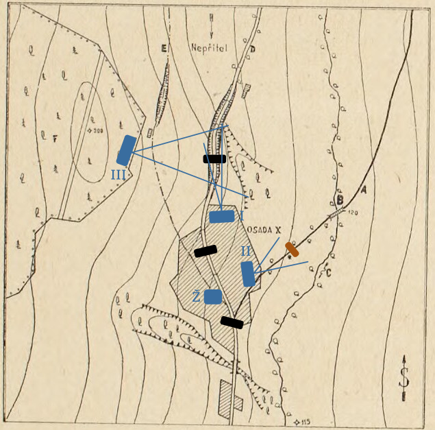

Pár věcí k tomuto cvičení:
Je zajímavé, jak se tam najednou objevuje skupina stromů, která na mapě není. Snad to má odpovídat skutečné situaci, ve které se mapa a krajina mohou značně lišit, ale všechny ty bílé domky, skupiny stromů a hnědá pole jsou pro mě docela matoucí.
Zajímavější je ale boj proti útočné vozbě. V této době byla obrana pěchoty proti tankům hodnocena jako velmi obtížná, i když ne nemožná, a tento taktický úkol ukazuje jednu z možností, kterou předválečné armády měly a kterou byly překážky proti ÚV. V prostoru obrany naší čety měla být postavena na udržované silnici a kryta palbou granátníků všech družstev, přičemž zajímavé je, když se celá situace doplní do poskytnuté mapy:
Oranžově jsem vyznačil udržovanou vozovou cestu, zeleně postavení čety, červené kruhy ukazují vzdálenost od tohoto postavení – 500, 1000 a 1500 metrů.
Z toho vyplývá, že krycí palba na překážku proti útočné vozbě (tj. prakticky čehokoli od sovětských tančíků přes německé obrněné automobily po francouzské těžké tanky řady B) měla být vedena na necelých 1000–1500 metrů, a to z ručních zbraní. Cílem bylo patrně vozidla zastavit, nechat posádku nebo pěchotní doprovod sesednout a následně jej zasypat střelbou. O tanky by se pak postaralo dělostřelectvo, což není až tak špatný plán.
Problém je i přes příhodný terén vzdálenost, na kterou je palba vedena. V těchto podmínkách by bylo lepší umístit jedno družstvo do prostoru lesa v oblasti ZAKOUTÍ a nechat ho krýt silnici odtud. Primárním úkolem čety je však bránit Vrutické sedlo a obrana silnice je možná úkolem jiné jednotky.
Zajímavá je také spotřeba munice pro kulomet při boji v noci: pokud to chápu správně, na tři minuty palby připadá devět zásobníků.

ÚLOHA 1.
Zatarasování
(Pro pěchotu, zákopníky a žen. vojsko.)
1. námět.
Dne 1. 9. v 14. hod. dorazila do osady X (viz náčrt) na 3 nákladních autech 1 pěší četa, složená z 1 důstojníka jako velitele, 1 četaře jako zástupce a 3 úplných družstev, a 1 družstvo zákopníků v složení: 1 desátník a 9 mužů. Úkol těchto jednotek: zajistit co nejrychleji vesnici X proti nájezdu nepřátelské ÚV. od severu a připravit vesnici k obraně.
Není nemožné, že nepřátelská přezvědná OA. dorazí do tohoto prostoru ještě před večerem. Vlastní bojové a technické posily k zesílení obrany dorazí do osady až 2. 9. časně ráno. Při provádění technických prací netřeba se ohlížet na pozdější event. postup vlastních jednotek.
Po příjezdu do vesnice zjistil velitel čety po zběžné obhlídce asi 100 m ostnatého drátu, 40 tesařských skob, 4 hranoly 24/30, dl. 7 m, 12 kůlů 10—15 cm, dl. 1,5 m a větší počet selských vozů, hospodářských strojů a p. Rekvisicí si velitel čety zajistil toto nářadí: 7 krumpáčů, 4 lopaty, 5 seker, 2 pily, 2 kleště, 2 železné kolíky a 2 železné palice. V 15 hodin byla četa s nářadím a materiálem připravena ve vesnici X k zahájení prací. Počasí teplé, suché.
Vypracujte:
a) Rozhodnutí velitele čety pro splnění daného mu úkolu a jeho činnost až do skončení prací.
b) Celkové rozdělení mužstva, materiálu a nářadí a úkoly jednotlivým pracovním skupinám přidělené.
c) Popište nebo nakreslete schematicky práce provedené do večera 1. 9.

První četa připraví své postavení na severním okraji vesnice. Střelec z kulometu a jeho pomocník zůstanou na místě, odkud budou v případě nájezdu nepřátelských OA krýt palbou ústup družstva ženistů. Zbytek družstva připraví barikádu hlouběji v osadě: pro její vybudování využijí převrácený rekvírovaný povoz naplněný kamením a vším, těžkým, co najdou po ruce. Po dokončení překážky ve vesnici se vrátí na své postavení, odkud bude celá jednotka krýt palbou překážku stavěnou ženisty na S od osady.
V případě útoku a překonání překážky na S od osady se družstvo stáhne hlouběji do vesnice a zaujme postavení v blízkosti druhé překážky, kterou bude bránit. Pokud dojde k překonání i této, stáhne se družstvo k poslední překážce a po jejím překonání nepřítelem z osady.
Druhé družstvo připraví překážku pokácením stromů na cestě směřující na SV od osady a zaujme postavení tak, aby ji mohlo krýt palbou. K práci dostanou všechny sekery. Pokud k tomu zbyde družstvu čas, postaví ze zrekvírovaného vozu ještě jednu překážku za křižovatkou cest v osadě X. Pokud útočník překážku překoná, stáhne se družstvo k překážce v jižní části osady. Pokud ze SV směru útok nepřijde, přesune se družstvo k překážce postavené prvním družstvem, bude ji bránit a v případě jejího překonání bude ustupovat spolu s prvním družstvem.
Třetí družstvo se zakope v lese SZ od osady a připraví se pálit z boku na protivníka u překážky na S od vesnice. Ke své práci dostanou všechny krumpáče a lopaty. V případě překonání překážky zůstane na své pozici a připraví se k ostřelování dalších jednotek protivníka a krytí vlastních ustupujících jednotek.
Ženijní družstvo připraví překážku na S od vesnice z převráceného vozu naplněného kamením, nábytkem apod. a doplní ji překážkami z ostnatého drátu a kůlů. K práci dostanou pily a zbývající nářadí. Následně se stáhne do osady, kde bude v případě útoku tvořit zálohu. Jeho úkolem bude podpořit první a druhé družstvo v obraně připravených překážek.
Víceméně si to představuju nějak takto:
Technické záležitosti stran pozorování, maskování, boje v noci &c. podle úloh řešených výše.
