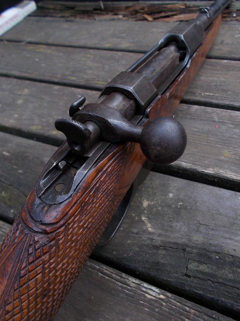

Je to R-U puška Mannlicher M.95, dost necitlivě předělaná na loveckou zbraň.

Třeba se něco dočteš v tomhle odkazu: http://forums.nitroexpress.com/showflat ... earch=true (jsou tam různé lovecké Mannlicherky).
Jasně, taky mám radši klasické neupravené vojenské pušky, ale i před válkou se vyráběly civilní lovecké verze.
Já v tom problém nevidím - přeci jen jsou kvalitnější než sériová výroba pro vojsko.

Obávám se, že odkaz míří na zcela jinou zbraň se zcela jiným závěrem a nemá s tím co je na fotce nic spoleřného. V odkazu je jedná o "Mannlicher Schönauer" což je zcela jiný systém (válcový odsuvný závěr) a nemá s tím co je na fotkách, tedy M.95 nic společného. To na odkazu je odvozenina z pušky konstruované Otto Schönauerem pro řeckou armádu, což je ale stejně jako třeba Mannlicher Carcano, zcela jiný typ zbraně která se liší typem závěru, jiným zásobníkem a v praxi obvykle i ráží. Pokud bych doporučil odkaz pro někoho kdo se ve zbraních nevyzná, doporučil bych spíše nějaký který se dotyčné zbraně týká, třeba: https://www.youtube.com/watch?v=wUyP1sIwqxA kde je celkem srozumitelně vysvětleno o jakou zbraň jde a na konci navíc ukázána zajímavá jugoslávská mutace M.95, případně tu kde se ukazuje střelby včetně typického vypadnutí rámečku, rovněž typického pohybu při nabíjení zde: https://www.youtube.com/watch?v=Gd0kcuy7LPw
Osobně se ale domnívám že vkládat odkazy je zbytečné, stačí dát do Google "Mannlicher M.95" a odkazů je nadbytek.

Díky moc vám oběma. Ta krátká hlaveň a lovecká pažba mě mátly. Ano vidím, nepochybně je to Mannlicher M1895; jestli původní lovecký nebo předělaný, to nepoznám, ale poměrně "stroze" provedené detaily na pouzdře zbraně mi připadají jako výsledek masové produkce pro armádu. Pažba se dá ovšem zase zpětně vyměnit.
Tato puška se bude mimochodem prodávat, kdyby někdo měl zájem... :wink:
PS: Je u toho i bodák manlicher s muškou, ale zrezlý.
Obrázek správně vložil Jarl.

Podle fotek se to poznává těžko, ale na 99% je to armádní puška, předělaná později na loveckou. Teoreticky i pažba je možná částí původní armádní pažby. Pokud se podíváš na objímku před závěrem, mělo by tam být označení a místo výroby Steyr nebo Budapest (dělali se v Rakousku i v Uhersku), a nejspíš i přejímací značky dané armády (zase rakouské nebo uherské), mohou tam být i pozdější z nástupnické armády. No a co bylo důležité, pokud by byla používána v armádě i po WWI může být ještě kousek před objímkou (za původním hledím, které na téhle zbrani chybí) označení S (na rakouských) nebo H (na maďarských) což bylo označení zbraní přestavěných na nový náboj se špičatou střelou a kóničtější nábojnicí.
Tahle puška je upravena podle fotek dost amatérsky, hledí které je původně posuvné rámečkové, je nahrazeno pevným, muška je přidělána zřejmě nově a celkově se zdá, že je zbraň zkrácena a pod hlaveň je opět dost "podomácku" přiděláno přední poutko pro nosný řemen. Celkově to působí že to dělal někdo možná i podomácku ze zbraně třeba získané v době rozpadu armády.

Pušku bohužel nemám u sebe; až zase po víkendu tam pojedu. Tohle je jediná fotka co jsem pořídil, kde jsou nějaké značky.

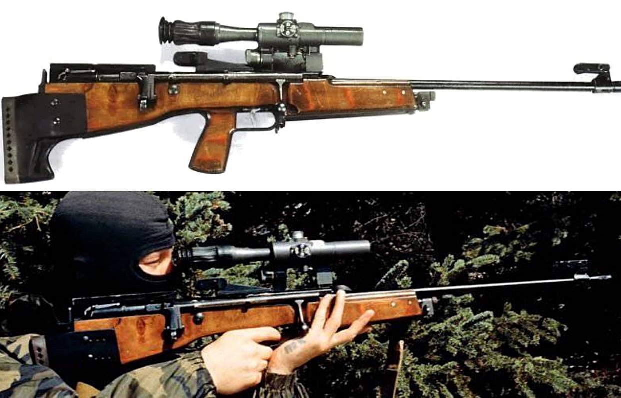

Dost podivný bullpup Mosin, používaný ruskou MVD.
