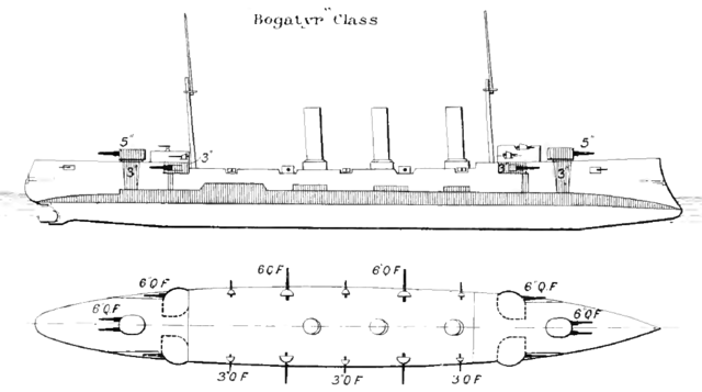

To je možné. Bogatyr měl dvě pancéřované dělové věže i s barbetami, takže tam mohlo docházet k nadměrnému zatížení trupu. Ty chráněné křižníky s 203mm děly je ale neměly ve věžích, nýbrž na obyčejných otočných platformách s dělovým štítem, takže trup nebyl zdaleka tolik namáhán.Raiden píše: ↑22/8/2026, 15:48 Jj, vzhledem k tomu počtu těch křižníků s touto výzbrojí to je možné že to bylo po technické stránce ok. Bohužel si nevzpomínám na zdroj, ale někde jsem četl že u chráněného křižníku Bogatyr měly být nějaké komplikace s pevností trupu kvůli umístění části jeho šestipalcových děl v těch dvouhlavňových věžích.

Jj, to by dávalo smysl, pokud ty věže i barbety měly slušnější pancéřování.

To byla absurdita chráněných křižníků zavedená do absolutního extrému. U lodi této velikostní kategorie by se kvůli hmotnostním limitům dalo mluvit o instalaci maximálně jednoho, nanejvýš dvou děl ráže 203 mm (např. v jednodělových věžích nebo na otevřených lafetách na přídi a zádi).
Pokud měl už velký Bogatyr (výtlak cca 6 700 tun, tedy dvakrát více než normální Bojarin) obrovské problémy s pnutím trupu a praskáním paluby pod věžemi, u „vylepšeného Bojarina“ by to dopadlo možná hůře, ačkoliv výtlak se zvětšil. Museli by to opravdu jinde vyztužit. Tehdejší matematika nedokázala přesně spočítat, co s trupem udělá současný výstřel ze všech děl najednou. Důkazy proč konstruktéři prostě nepřidali tuny výztuh navíc, najdeme přímo v historii reálných lodí Bojarin a Bogatyr. Tehdy dělníci spoje nýtovali, samotné nýty byly často z měkčí oceli než pláty trupu.
Váha těžkých děl umístěných vysoko na palubě by drasticky posunula těžiště lodi nahoru. Malý křižník by trpěl brutálním bočním kolébáním, což by spolehlivě znemožnilo jakoukoli přesnou střelbu.
