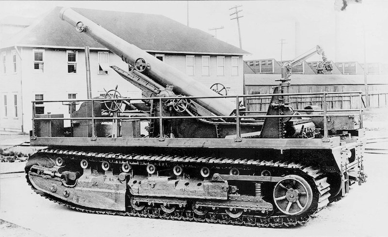

Rase píše:Osobně si neumím dost dobře představit, jaké by bylo reálné použití této zbraně. Pořád mi připomíná zahradní fréu, která měla být osazena místo pluhem, dělem. Navíc s pásovým podvozkem by se jednalo o zařízení velice náchylné k mechanickým poruchám.
No, pokud to budeš považovat za samohybné dělo, tak by to asi byl problém. Ale pokud by se to bralo jen jako samojízdné dělo, tj. dělo s pomocným motorem k přesun do palebných postavení, tak by to mohlo k něčemu být.
V tehdejší době samozřejmě byl lepší malý pásový traktor, na samostatném podvozku byl přeci jen lépe chráněný před otřesy při střelbě.

240 mm samohybná houfnice s benzíno-elektrickým pohonem Caterpillar Mark IV z roku 1920.

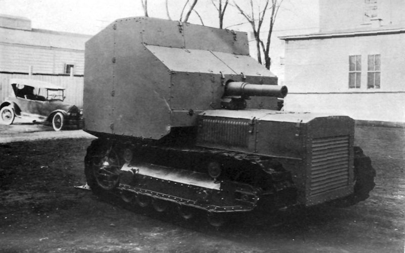

Přihodím pár obrázků na upřesnění.
Obrázek Obrázek
Zde se srovnává konstrukce Christie (vlevo) s konstrukcí Holt (vpravo) jde o samohybné stroje s instalovaným dělem M1920 ráže 75 mm nebo houfnicí M1920 ráže 105 mm. Christieho vozidlo má nasazeny pásy.
Obrázek Obrázek
< Christie konstrukce samohybného děla ráže 155 mm. Toto vozidlo se může přesouvat na kolech nebo pásech, zde je s nasazenými pásy.
> Samohybné dělo Holt s instalovanou pancéřovou ochranou.

V případě posledního obrázku je skvělý automobil v pozadí, člověk si uvědomí o jak hypermoderní techniku se tehdy jednalo (co se týče tanků) i když z dnešního pohledu budí úsměv. Samotné opancéřované dělo na traktorovém podvozku (poslední obrázek), je celkem šikovné. Rusové stavěli obdobná vozítka i v roce 41, bojové schopnosti těchto erárních strojů byly minimální, ale vydávaly takový hluk, že obracely nepřítele na útěk ještě dříve než vůbec vystřelily. Jednalo se ale opravdu jen o erární znouzecnost.

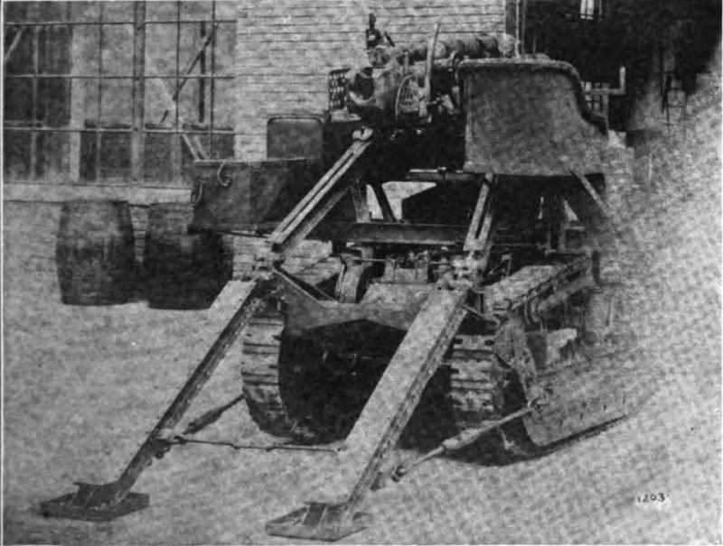

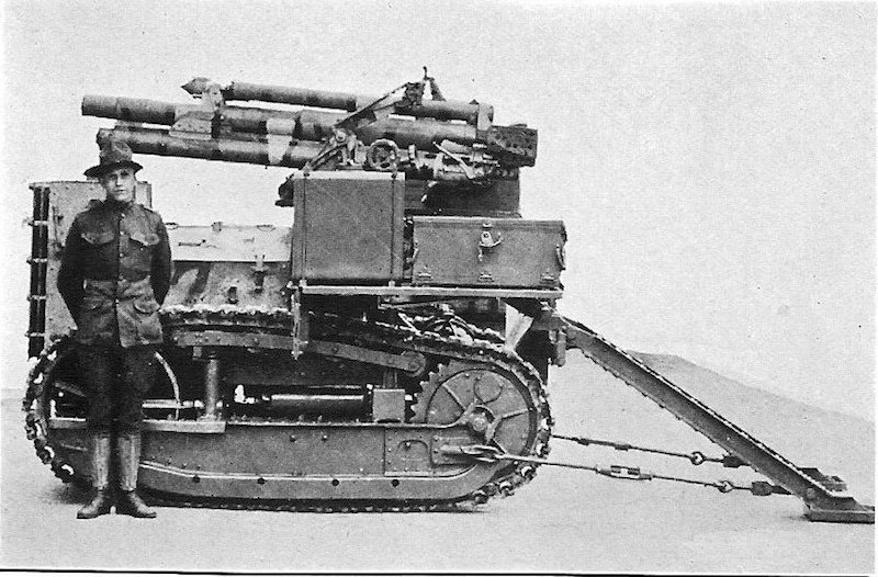

Ordnance Dept 75mm Experimental Gun Mounts
Ukázka prototypu amerického samohybného děla "Ordnance Dept 75mm Experimental Gun Mounts" těsně po válce, patrně 1919. Základem byl podvozek Holt 2½ (na videu) nebo větší pěti tunový dělostřelecký traktor, rovněž Holt. Ve stejné době byla v Rock Island Arsenal postavena obdobná samohybná houfnice, na podvozku deseti tunového traktoru. Výzbroj zde tvoří tří palcový kanón M1916 - tedy licenční francouzský Mle 1897 ráže 75mm. Zde se jednalo pouze o prototyp, ale později údajně objednala US Army 25 000 podobných vozidel, ale již s ochranou osádky.

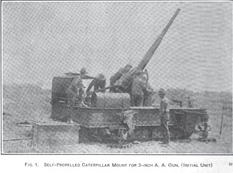

Tenhle model byl zkoušen v roce 1920, výrobcem byl "Ordnance Dept" který tenhle konkrétní stroj postavil na traktoru Holt model VII (Mark VII) a s použitím děla M1916. Protože podvozek byl krátký, byly na zadní části složené opěry, které zajišťovaly při střelbě celý systém. Zároveň se konstruoval podobný systém s použitím většího pětitunového traktoru Holt (tam už podpěry nebyly potřeba) Někdy můžete narazit na mylnou informaci že podvozek byl Caterpillar, což je nesmysl, protože firma vznikl o několik let později sloučení firem Holt a Best. Kanon M1916 je odvozen od francouzského děla Mle. 1897 jeho výroba naběhla poměrně pomalu, takže se jich na frontu dostalo jen málo.
Stejný kanon byl použit na nákladních autech Autocar s nosností 2,5 tun které byly použity v zóně Panamského kanálu. Verze na 5tunovém traktoru Holt je samozřejmě delší, řidič sedí opět napravo vedle děla, ale za ním je ještě místo kde obsluha může dělo nabíjet a na konci bedna (asi na munici)
Na tento experimentální stroj navázaly dva další opět mající za základ Holt 2,5 tuny a označované Mark VII SPG, motor byl Cadilac 70ks, a stroj byl postaven tak, že se mohl brodit do hloubky cca 85 cm (fotka na to existuje) rychlost byla max. 9,5 míle za hodinu a celková váha 4800 kg. Tato dvě vozidla postavená ve firmě Holt ve Stocktonu byla zkoušena na známém poligonu v Aberdeenu v roce 1920. Žádná další vozidla postavena nebyla.
Experiment na 5 tunovém traktoru dál nepokračoval, protože představy armády přesahoval vahou. Zřejmě se počítalo s nějakou přepravou kde by váha byla na závadu.
Existoval i typ Mark VI, opět konstruovaný ve Stocktonu u firmyHolt, ovšem už ne na podvozku běžného traktoru, ale jako samostatnévozidlo. Ten používal kanon 75 mm nebo alternativně 105 mm (M 1920), opět mohl brodit (pokud výfuk a sání byly nad hladinou) a Mohl dokonce nést snímatelný pancíř chránící řidiče a střelce. Váha byla 13 tun a maximální rychlost se uvádí 14 mil za hodinu, i když výrobce uvádí až 30 což je zjevná nadsázka. Při jízde ze Stocktonu do San Frabciska byla dle firmy zaznamenána maximální rychlost 27 mph (asi je tam pořádný kopec :-) ) Pásy tohoto Mark VI měly gumové patky, což se projevilo poměrně tichou jízdou a delší výdrží pásu. Stroj byl opět zkoušen v Aberdeenu (1921), a byl v tamním "muzeu" uložen takže se zachoval a dnes je přesunut do Fort Lee ve Virginii (jako většina strojů slavné sbírky).
Stroje nejsou moc známé, zmínky o nich byly samozřejmě v Aberdeenu a také v archivu firmy Holt. Zmiňují je některé americké publikace, ale na vývoj zřejmě neměly velký vliv. US Army tuto kategorii neřešila a vývoj v USA se zastavil.
