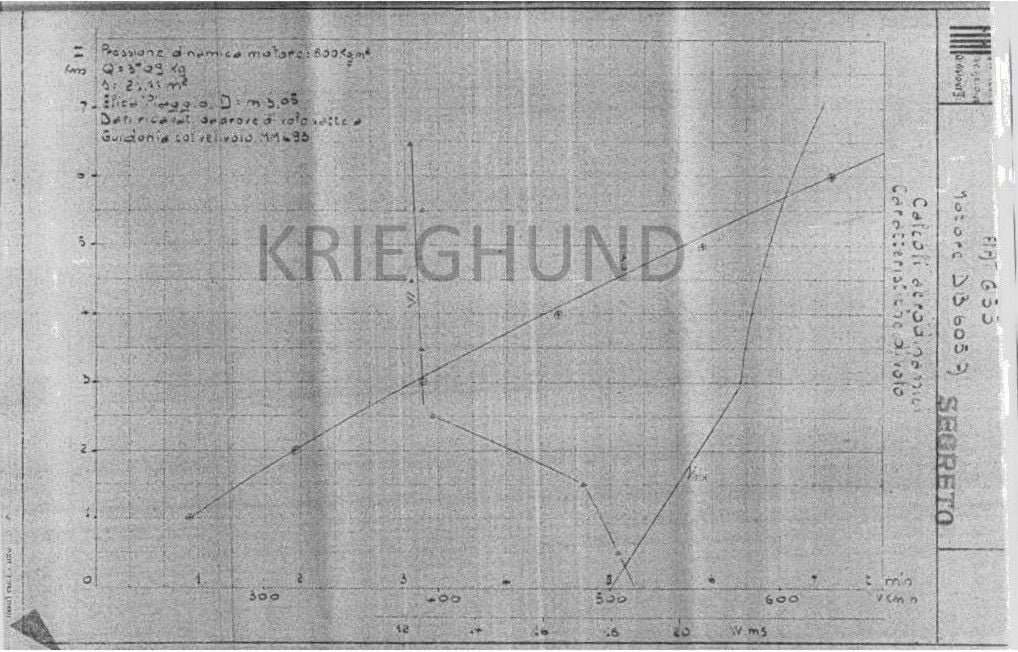

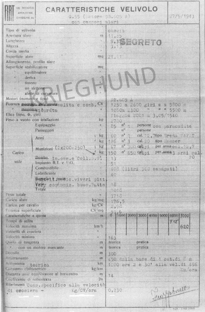

Níže pár výkonnostních údajů k G.56

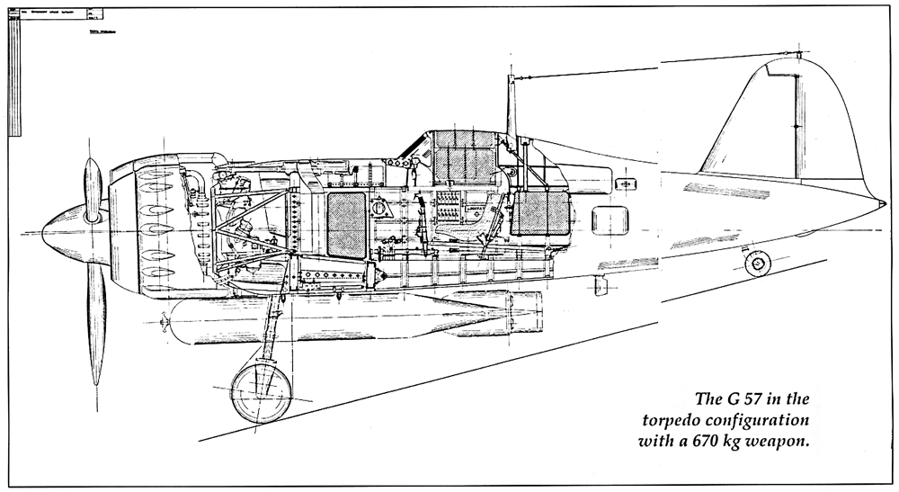

A ještě jeden projekt od Fiatu, v článku nezmíněný. Torpédový G.57
