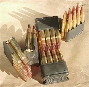

M1 Garand
Obrázek náboje

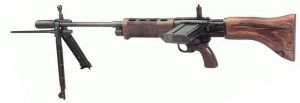

Obrázek G 43 jako odstřelovací puška
Obrázek FG 42 verze 1
Obrázek FG 42 verze 2

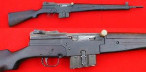

poválečné vzory
Obrázek FN 49
Obrázek MAS 49

Celkom zaujímavé. Ja som počul, že FG-42-1 mala problémy so stabilitou, preto nebola veľmi obľúbená. To sa vraj trochu zlepšilo s nástupom druhej verzie. A zaujímalo by ma aj to, prečo má Garand v každom Call of Duty iba 5 nábojov namiesto skutočných 8. :shock: To len tak medzi rečou... :)

Jack píše:Celkom zaujímavé. Ja som počul, že FG-42-1 mala problémy so stabilitou, preto nebola veľmi obľúbená. To sa vraj trochu zlepšilo s nástupom druhej verzie. A zaujímalo by ma aj to, prečo má Garand v každom Call of Duty iba 5 nábojov namiesto skutočných 8. :shock: To len tak medzi rečou... :)
Protože Call of Duty je hra a hra musí být fér! Němci mají rámečky jen na 5 nábojů tak větší taky nedostaneš! 8) Určitě by si se na ně s 8 náboji vytahoval. :evil:
