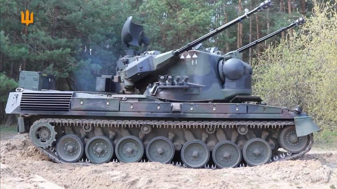

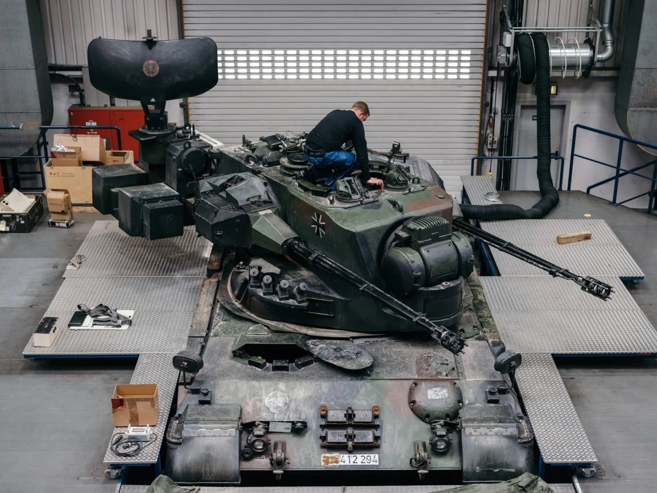

Německý protiletadlový tank Gepard - jeden z exemplářů opravených v závodě firmy KMW před odesláním na Ukrajinu. Ukrajinci říkají, že jsou velmi spokojeni s tímto systémem, který je po modernizaci detekce a sledování cílů velmi účinný v boji s ruskými drony různého druhu.

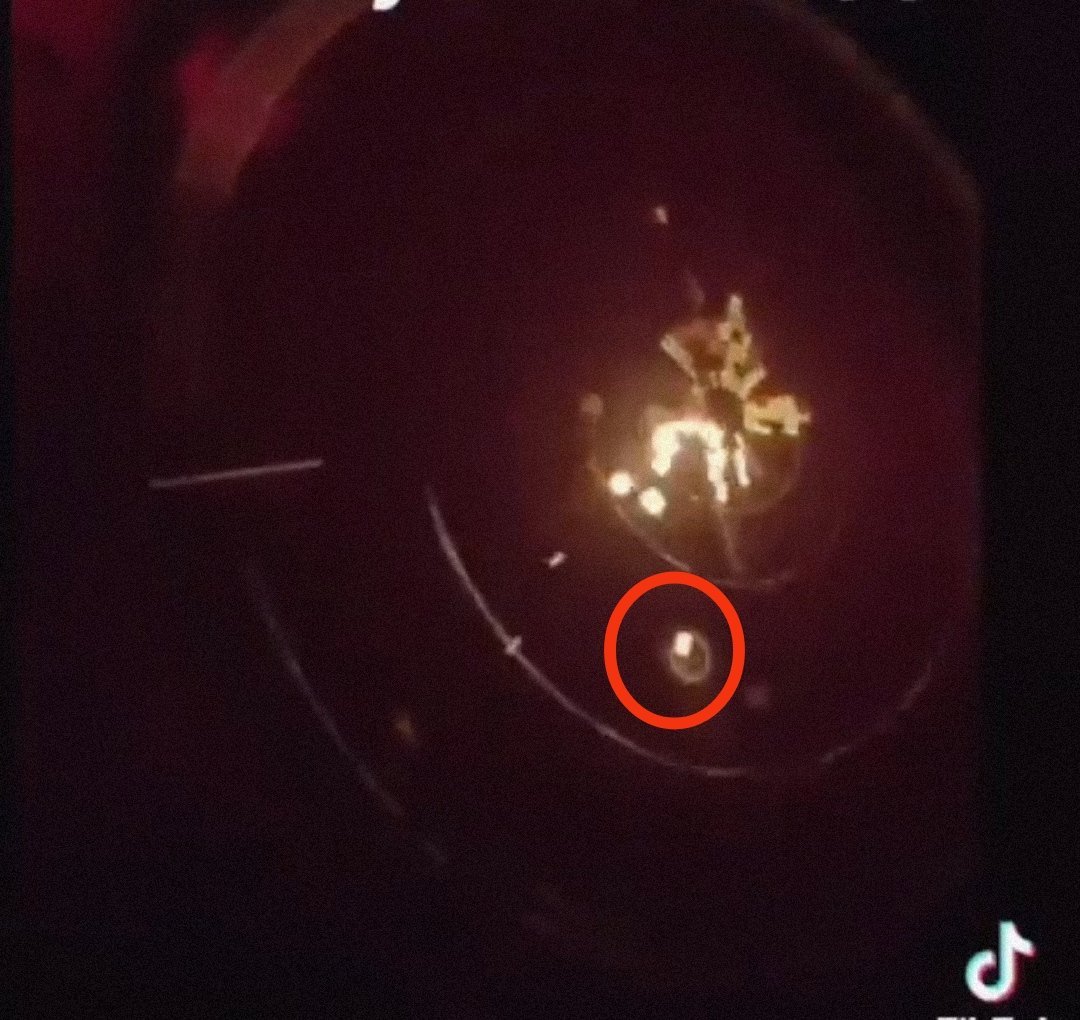

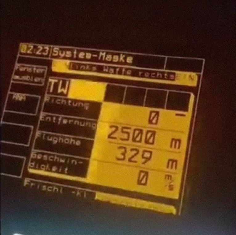

Aby bylo vidět, že Gepard není na Ukrajině jen na parádu a skutečně dokáží aktivně sestřelovat drony nepřítele. Zde je tedy pěkné video z interiéru vozidla Gepard 1A2 a ovládací panel, když sestřeluje íránský dron. Celou věc komentuje příslušník Bundeswehru, který na těchto strojích sloužil. Nejprve radar detekuje přilétající dron a operátor jej ihned zamkne do zaměřovače. Vzdálenost, rychlost a nadmořskou výšku cíle lze vidět na levé straně panelu. Posádka to měla s tímto dronem snadné a jeho zničení bylo nevyhnutelné.
https://twitter.com/gepardtatze/status/ ... 3047147520

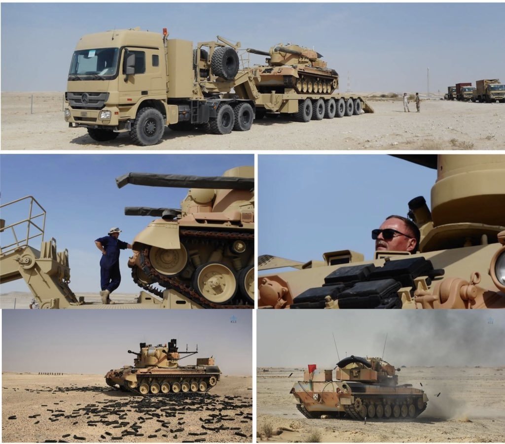

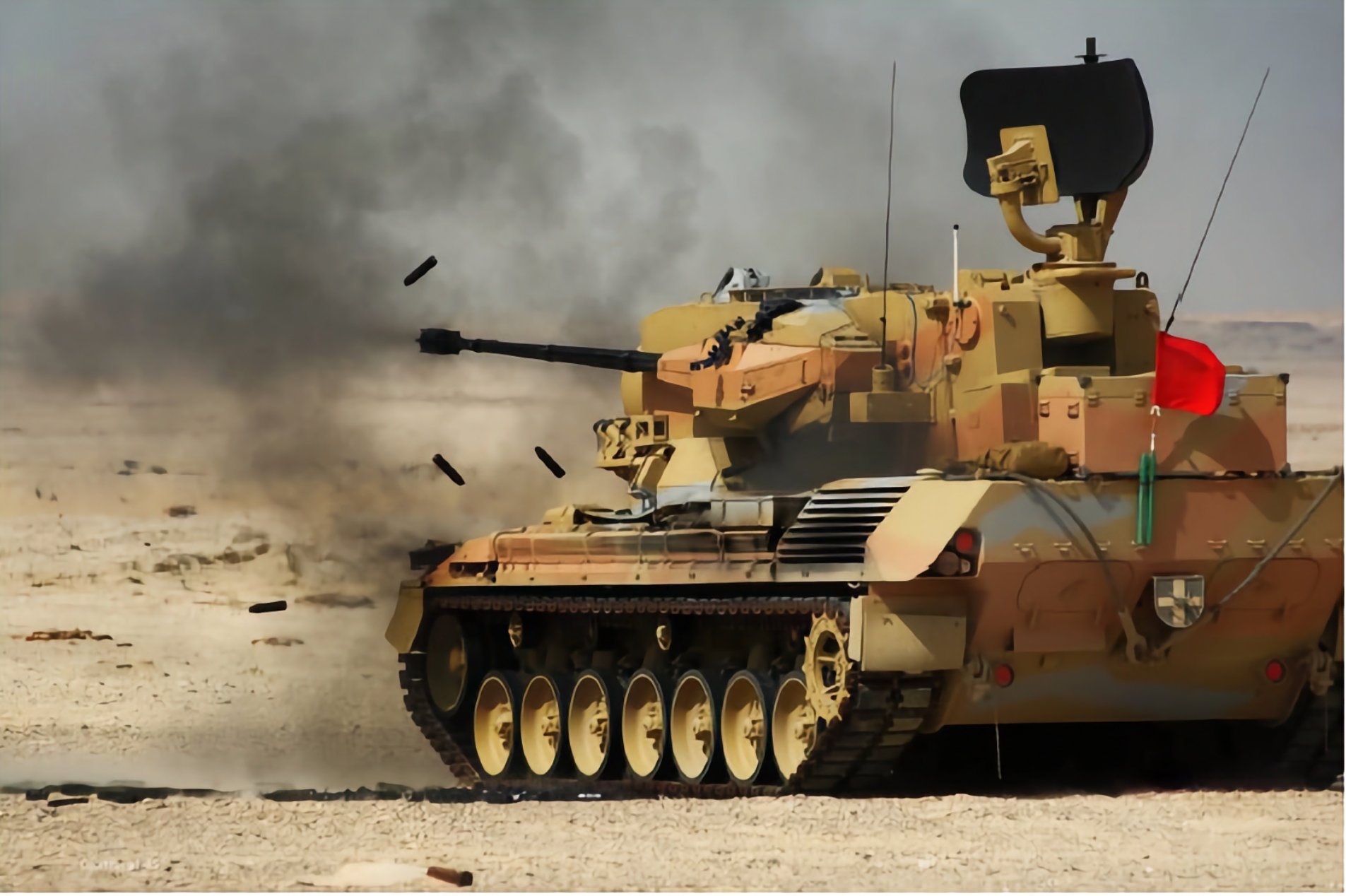

Jednání o zpětném odkupu vozidel Gepard
Německá vláda jedná o zpětném odkupu Gepardů z Kataru s tím, že by je dali Ukrajině. V prosinci 2020 bylo oznámeno, že byla vydána licence na vývoz celkem 15 protiletadlových vozidel Gepard do Kataru. Dále byly jako náhradní díly dodány čtyři automatická děla, 30 hlavní, 16 000 nábojů a 45 závěrů. Katar zjevně plánoval použít Gepardy během mistrovství světa ve fotbale v roce 2022 k boji proti možným útokům dronů. Probíhají rovněž obdobná jednání s jistou belgickou společností, která prý vlastní 38 Gepardů. Tato vozidla jsou patrně zbytkem z 55 kusů, které původně provozovala belgická armáda a již byla vyřazena.
