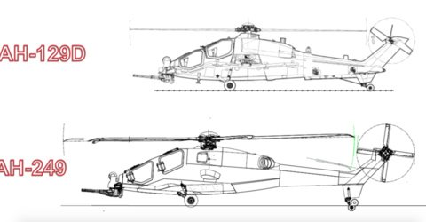

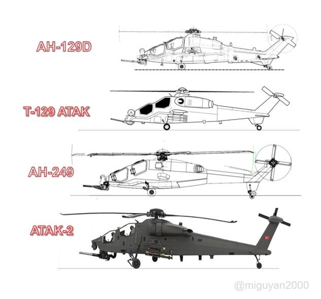

Ještě moc pěkné porovnání vnějších rozměrů AH-249, AH-129 a tureckých strojů.
