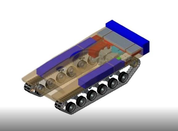

Renk pracuje na elektromotoru pro Leopard
Moderní válčení dnes znamená nejen používání dronů a kybernetických útoků, ale také využívání obnovitelných zdrojů energie u tanků. Poté, co německá zbrojní společnost Renk v září oznámila vývoj plně elektrického tanku, jihokorejská společnost Hyundai nyní u svých pásových vozidel spoléhá na vodík. S novou generací tanků K3 chtějí Jihokorejci dobýt evropský trh nejpozději do roku 2040. Až na několik výjimek jsou moderní tanky vybaveny dieselovými motory. Pouze Rusko a USA vybavily T-80 a M1 Abrams pohonem s plynovou turbínou. Německá zbrojovka Renk pracuje na hybridním pohonu pro Leopard 2, ve kterém by bylo možné zapnout elektromotor. Vodíkový pohon pro tanky je však mezi odborníky vnímán kriticky. Otázky dopravy, logistiky a bezpečnosti jsou zjevně nevyřešené. Zda je v případě nouze nebezpečnější explodující vodíková nádrž nebo hořící nádrž na naftu, je stále nejisté. V každém případě vodík potřebuje nádoby, které vydrží vysoký tlak. Tankování na bojišti je také nejasné: Zatímco dieselové tanky dostanou palivo na každé čerpací stanici, když je potřeba, konvoje s cisternami na vodík by musely neustále jet za jihokorejskou tankovou armádou s K3. Kamufláž způsobená tichými motory by byla minulostí. Nepřátelské bezpilotní letouny a řízené střely by našly své cíle jako na talíři.
