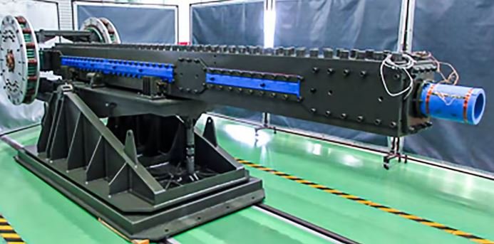

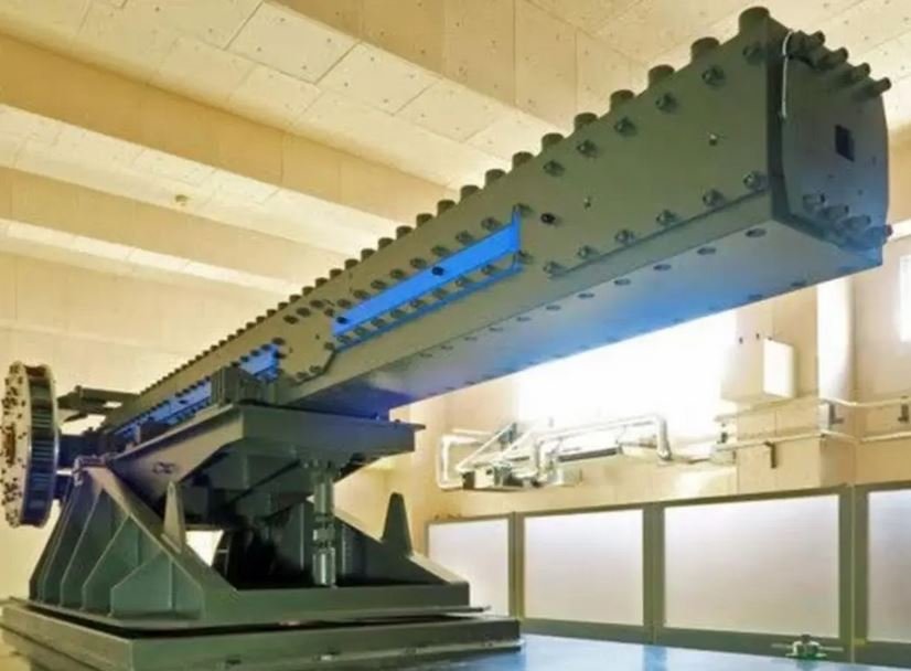

Japonský prototyp railgunu
Japonská agentura ATLA (Acquisition Technology & Logistics Agency) spadající pod ministerstvo obrany, koncem července zveřejnila první záběry ukazující prototyp railgunu. Potvrdily se tak dřívější spekulace, byť v současné době nejsou dostupné bližší informace o programu. Očividně se jedná o reakci na vývoj v Číně, kde zkouší railgun namontovaný na blíže nespecifikovaném plavidle. Zbraň je schopná zasáhnout cíl vzdálený 198 km, projektilem o rychlosti 2,56 km/s.
