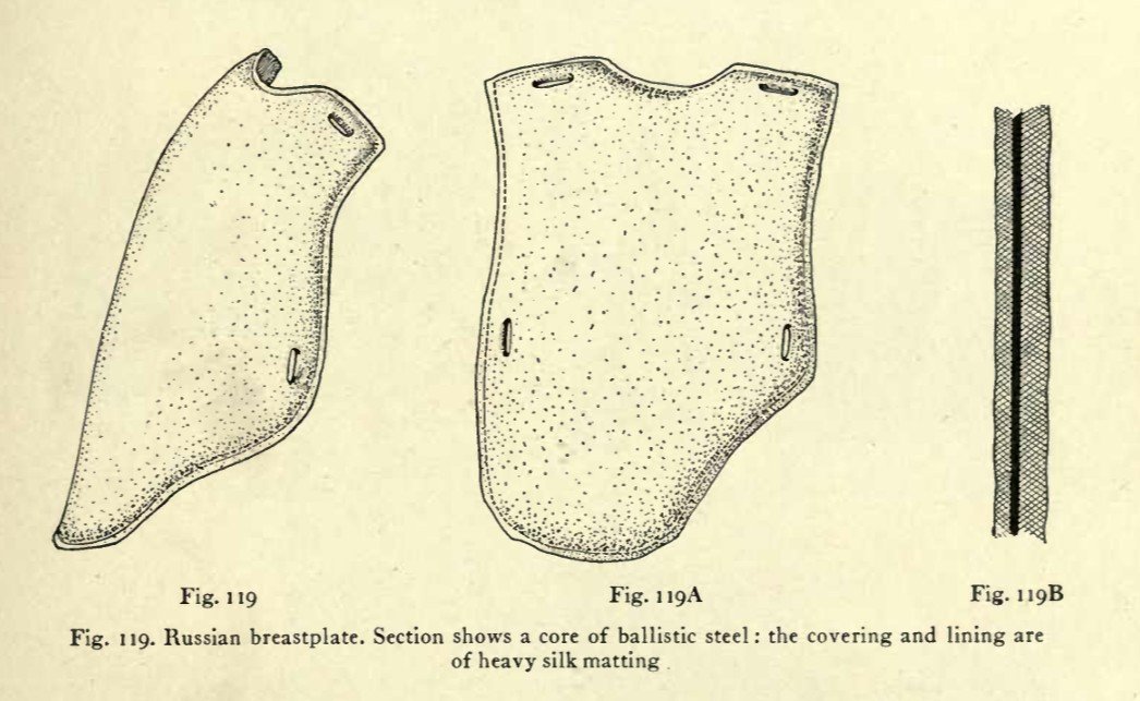

"Neprůstřelné brnění a nové krunýře jsou nádhernými vynálezy našeho století. Vynálezce Czemerzin si našel čas, aby se s námi podělil o své tajemství. Plukovník Czemerzin absolvoval Matematicko-inženýrskou universitu, učil matematiku a studoval chemii. Právě řada pokusů jej přivedla k myšlence obohatit chrom-niklovou ocel o drahé kovy – platinu, stříbro, iridium, vanad a mnoho dalších. Tato slitina, vytvořená za vysoké teploty a vysokého tlaku, se ukázala být dobře tažnou a tvrdost vzrostla tři a půl krát oproti běžné oceli. Na vzdálenost tří kroků tuto ocelí, o tloušťce půl milimetru, neprojde ani projektil Mauser. Tak vznikla brnění a pancéře odolné projektilům. Ty se po zásahu deformovaly, ale neroztrhly se na drobné střepiny. Také se podařilo eliminovat energii nárazu. Tyto Czemerzinovy pancéře jsou poměrně drahé, ale zachráněný život je cennější. Dvoukilová vesta ochrání hrudník i záda. 7000 Czemerzinových pancéřů, přileb a štítů bylo posláno armádě na Dálném Východě, bohužel příliš pozdě. Cena vest, kterou neprojde jakákoliv zbraň nebo střepina stojí 1500 – 1900 rublů. Vesty vyrobené přesně na míru (podle sádrového odlitku) stojí 5000 – 8000 rublů. Nejlepší zbroj, chránící srdce, plíce, břicho, oba boky, páteř a záda, odolávající projektilům z jakýchkoliv revolverů, stojí 15000 – 20000 rublů. Neprůstřelnost každé vesty bude otestována v přítomnosti kupujícího." - Yuri Minkin

Helmets and body armor in modern warfare – Dean Bashford
