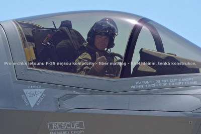

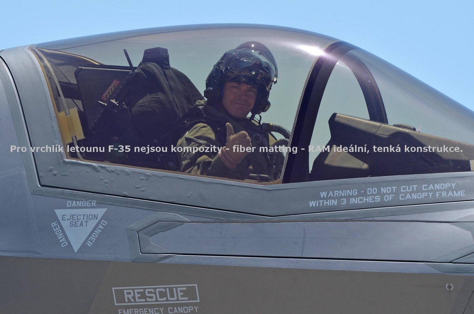

Pro vrchlík letounu F-35 je však důležité, že kompozity nejsou ideální pro nosné, tenké konstrukce, které jsou vystaveny tlakovému a smykovému namáhání.
