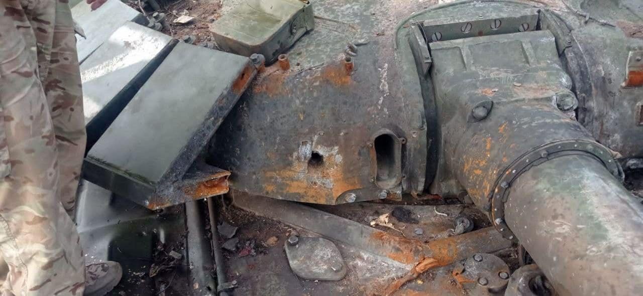

Dost zajímavá fotka ruského T-72B3 s čelním průstřelem věže - tam kde je každý tank nejlépe pancéřován ("zmizel" ještě blok reaktivního pancíře Kontakt-5). Čím byl zasažen jsem nedokázal zjistit. Zmiňuje se nějaká APFSDS, případně protitankové komplety jako Stugna-P nebo Panzerfaust 3.
Fotky jsou ze stránky Válečná historie.
Příspěvky: 1393
Re: Sovětský základní bojový tank T-72
Jestli mě paměť neklame, průstřely po kumulativních zbraních vypadají o dost jinak.
Příspěvky: 12324
Rase píše: 1/8/2022, 23:09Zmiňuje se nějaká APFSDS, případně protitankové komplety jako Stugna-P nebo Panzerfaust 3.
Dovolím si odhadnout, že dle tvaru a velikosti průstřelu to bude APFSDS. HEAT průstřel vypadá jinak, jak správně píše KOLT.

Neklame, kov propálený kumulativní hlavicí vypadá úplně jinak, navíc zcela chybí měděný povlak na vytaveném kovu. Na kumulativní hlavici by fungovala i pancéřová deska 4S22 Kontakt-5, která je neúčinná proti APDSFS munici s rychlostí do 1500 m/s. Respektive neochránila by tank ani před tandemovou municí např.: Javelin, ale to by všude byli pozůstatky mědi a roztaveného kovu. Pozůstatky wolframové munice, respektive oxidu způsobují nahnědlý povlak.

Bylo by zajímavé zjistit, jakou střelou byl tento tank zničen. Pokud vím, nejmodernější střela v Ukrajinské výzbroji by měla být ještě původní střela 3BVM17 Mango. Ta má certifikovanou průbojnost na 2000 metrů cca 500mm (450) a pod sklonem 60 stupňů je to 230mm. Takže ani tato střela by neměla teoreticky T-72B3 v tomto místě ohrozit.
Nejspíše nastalo to, co popisuje Xant, že nezafungoval segment ERA Kontaktu 5. Což by potom opět ukazovalo, že ERA není spásný prostředek ochrany a spoléhání se na něj na 100% nelze. Je to opravdu spíše jen doplňkoví pancíř ideální proti specifickému účelu (HEAT munici). Víceméně to jen potvrzuje můj skeptický postoj k pancéřové ochraně ruských (sovětských) tanků obecně.

Zajímavé by to jistě bylo, ale si se těžko dozvíme, který tank zasáhl a jakou k tomu použil munici. Myslím, že se to nepodaří a prakticky nelze udělat ani kvalifikovaný odhad na základě zavedené výzbroje a munice Ukrajinské armády, protože ve velkém množství "nakupovali za odtah" munici i tanky RFA, proto je dost možné, že použitá munice pocházela z Ruska.
Pokud bychom vzali v úvahu, že střílel jejich nejmodernější Oplot, potom je jeho kanón KBA3 (popř.: ukořistěný tank s kanónem 2A46M1), potom klidně mohlo dojít k zásahu municí 3VBM59 Svinec1 z ochuzeného uranu, která garantuje probití pancíře 410 mm při sklonu 60° na 2000 m, případně běžnější 3VBM60 Svinec2, což je slabší wolframová varianta schopná probít pancíř o síle 350 mm při sklonu 60° na 2000 m. Případně mohla být použitá i munice 3VBM69 a 3VBM70 Vakuum, která je ještě účinnější.

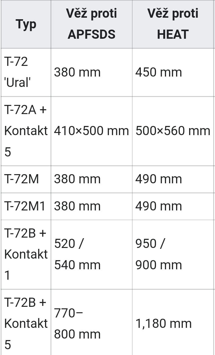

Kontakt-5 s iniciační deskou 4S22 ani fungovat nemůže, protože k iniciaci potřebuje projektil o rychlosti vyšší než 2500 m/s, tedy kumulativní hlavici a APFSDS střely takovou rychlost nemají. Prostě tím "ničím" projela šipka jak nůž máslem, následně došlo k fragmentaci a vodící plochy urvali celou desku Kontakt-5. Vylepšený RELIKT s deskou 2S22 už by měl být schopen iniciace i při nižších rychlostech, tedy fungovat i proti APFSDS munici s rychlostí 1200-1500 m/s. Paradoxní je, že Ukrajina a její Nozth a Duplet s jejich odlišnou konstrukcí počítali od začátku s APFSDS municí a jsou schopné "rozbít" výbuchem penetrátor, který posléze klouže po šikmém pancíři bez probití.

Priznám sa info, že Kontakt-5 nie je schopný činnosti proti podkaliberným strelám ma zaujalo.
To by sa malo týkať pôvodného Kontaktu-1, Kontakt-5 bol vyvýjaný aj proti kinetickej munícii.
A pri modernizáciach malo dochádzať k náhrade pôvodných elementov (4S20) za novšie (4S23,24) - sú rozmerovo kompatibilné.

Nikde se mi nepodařilo najít důkaz, že by se sériově vyráběl a standardně osazovat Kontakt-5 s deskou 4S23. I tak jde o nevhodné uspořádání a nízkou efektivitu, než u konkurence, včetně Ukrajinské. Je levnější a jednodušší, ale nedosahuje také účinnosti. Dále i deska 4S23 verze RELIKT vyžaduje 1300-1400 m/s, přitom většina APFSDS střel se pohybuje na úrovni 1100-1250 m/s.
Z hlediska účinnosti je asi nejlepším pancířem DUPLET (BATW-ERA), který reaguje i na projektily s rychlostí pod 800 m/s, navíc jeho konstrukce odolává i tandemovým hlavicím. Ukrajinský Nozh je sice výrobně komplikovanější, ale zastaví i APFSDS munici s rychlostí 1200 m/s. Prostě jejich tanky jsou mnohem lépe chráněné, než Ruské.

Dzin píše: 3/8/2022, 10:17 Bylo by zajímavé zjistit, jakou střelou byl tento tank zničen. Pokud vím, nejmodernější střela v Ukrajinské výzbroji by měla být ještě původní střela 3BVM17 Mango. Ta má certifikovanou průbojnost na 2000 metrů cca 500mm (450) a pod sklonem 60 stupňů je to 230mm. Takže ani tato střela by neměla teoreticky T-72B3 v tomto místě ohrozit.
Mně totiž neustále vrtá hlavou nejen umístění zásahu, ale zejména míra poškození a nemohu se ubránit pocitu, že to celé mohlo být úplně jinak, protože tank je od pohledu až v příliš dobrém stavu. APFSDS munice na rozdíl od kumulativního paprsku nezůstává v linii průniku, ale doslova se roztříští na malé fragmenty, které se odráží a doslova působí prostorově, ničí vybavení a zabíjí posádku. K zásahu karuselu s municí nedošlo, proto si myslím, že došlo k průstřelu bloku Kontakt-5 a nikoliv líznutí či šťastné umístění.
Bohužel se mi nikde nepodařilo najít informace o stavu posádky a míře poškození vnitřních prostor.
