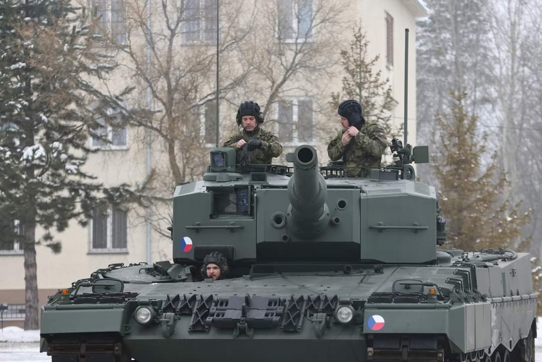

Ode mě jenom malá poznámka k prezentaci toho prvního Leoparda - když jsem já sloužil (to loňský léto ;-)), tak byla zásada, že vlajka vždy byla
- na bocích klínem dopředu
- na přední a zadní straně klínem do středu
Pokud jsme dostali samolepky, tak vždy ve dvou variantách, aby se daly nalepit správně.
Všiml jsem si toho už na Toyotách a tady je to znovu. Jedna varianta vlajky a zase nalepené klínem k okraji nebo směrem dozadu. Něco se od mých mladých let změnilo :?: nebo to nevědí :?: a nebo na to kašlou :?: Vím že v celém kontextu je maličkost, ale stejně mě to štve.

Takhle je to správně a odpovídá to předpisu o značení techniky.

Národní rozlišovací znak je orientován tak, že modrý klín je vždy vlevo při přímém pohledu na plochu vojenského vozidla a rovina dotyku červeného a bílého klínu je orientována horizontálně.
Vyhláška Ministerstva obrany ČR číslo 387/2010 Sb.

Díky za informaci, o tomto jsem nevěděl. V tom případě je to v pořádku.
Ale je to divné :lol:

Divné to je. Vlajka se znázorňuje taktéž žerdí do předu, nalevo.

A nesouvisí to se změnou označení, kdy se znaky přesunuly na předek a zadek vozidel místo boků, pak to dává smysl ta vyhláška.

Spíše bych řekl že je to proto, aby s tím neměly různé elektronické rozpoznávače a zobrazovače problém, ono to pův. značení vypadalo jakoby dvě různé (zrcadlově obr.) vlajky.
Ale je to teda :sad: páč to koliduje se zásadou, že se vlajka zobrazuje tak, jak by vypadala kdyby byla na žerdi.
Fuj.

Správně. Dle heraldických zásad by modrý klín měl být vždy u žerdi. Jednodušší to mají státy označující techniku např. bílou či rudou pěticípou hvězdou, černým křížem, nebo modrou šesticípou hvězdou.

Tank Leopard nebyl při prezentaci označený v souladu s vyhláškou.
§ 12
(1) Na všech typech vozidel ozbrojených sil, která jsou opatřena zeleným nebo taktickým maskovacím nátěrem, je národní rozlišovací znak umístěn vždy pouze na levé straně čelní části a na levé straně zadní části prostředku. Národní rozlišovací znak je orientován tak, že modrý klín je vždy vlevo při přímém pohledu na plochu vojenského vozidla a rovina dotyku červeného a bílého klínu je orientována horizontálně
(2) U bojových vozidel je národní rozlišovací znak umístěn zpravidla v zadní části nad osou hnacího ústrojí vozidla. V těchto místech je možno umístit i znak útvaru nebo další taktické označení. Znak útvaru je ve velikosti do 100 mm.
Označení na bocích vozidel se již nepoužívá (byť takové případy stále existují). Umístění znaku na levé čelní části je myšleno z pohledu pozorovatele, viz příloha č. 12 vyhlášky. Pro vojenské letouny platí § 13 stejné vyhlášky
https://www.zakonyprolidi.cz/cs/2010-387

Přesně tak, byl si rychlejší. Prostě v rámci reklamy tam dali těch symbolů víc, "čím víc pruhů, tím víc Adidas" :lol:
Je otázkou, kdo tam to označení dával, jestli němci, tak ti asi nemají šajnu jaký jsou naše předpisy. Ale naši si to měli pohlídat.
