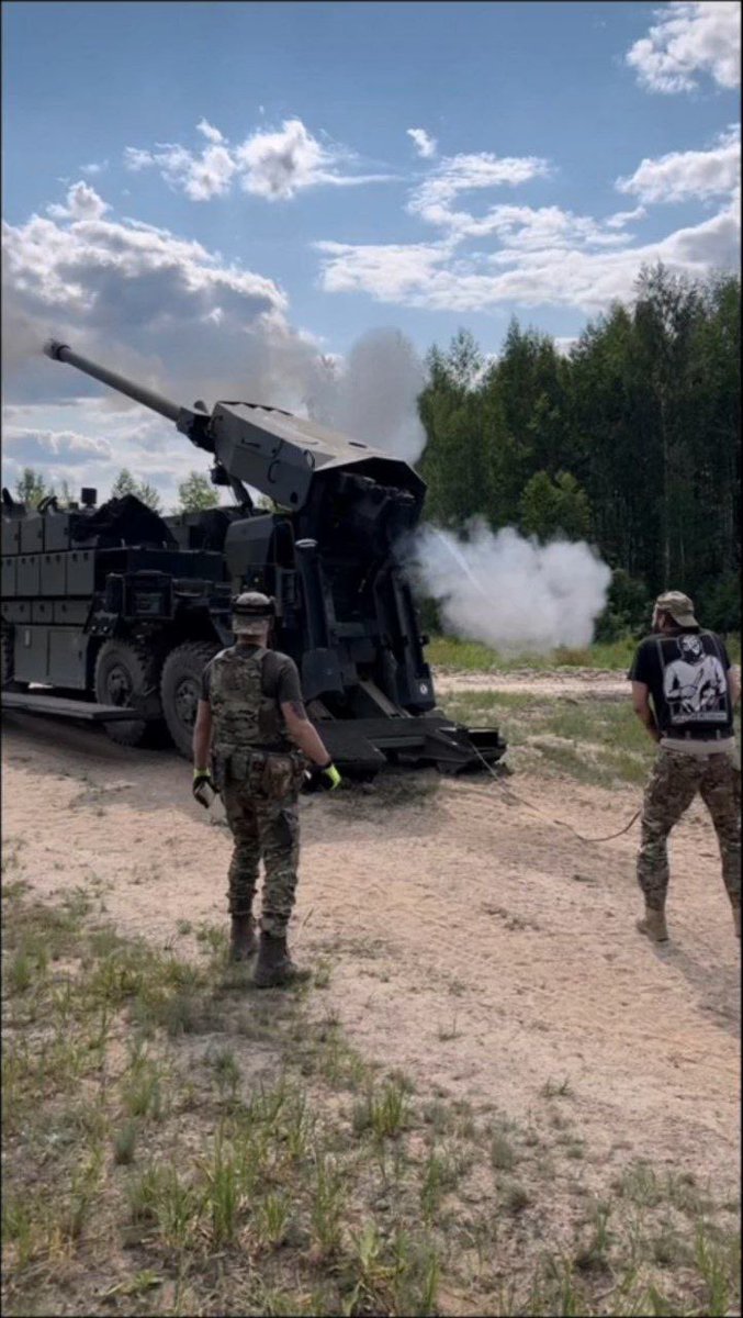

Re: Francouzská houfnice Caesar
Dánské Caesary 8x8 a americké M777 ve službách 148. dělostřelecké divize od výsadkových vojsk Ukrajiny.
https://twitter.com/i/status/1673658946995757063
Pekne zábery na prácu záveru pri streľbe z CAESAR 8x8 dodaných z Dánska
https://twitter.com/front_ukrainian/sta ... mQdZg&s=19
