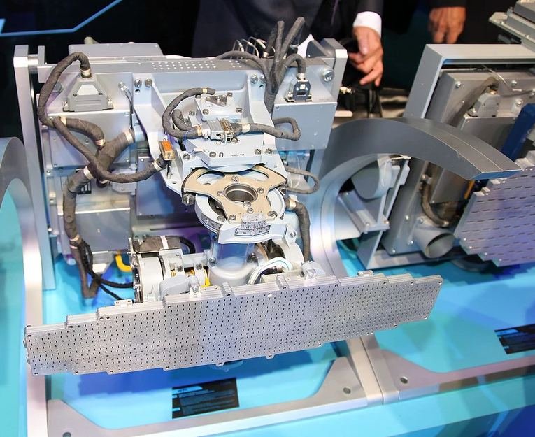

Modernizovaný FH02 má dvě samostatné antény: mechanickou štěrbinovou soustavu v pásmu Ka, a AESA pro pásmo X.
Toto řešení umožňuje současné snímání pozemních a vzdušných cílů, implementaci pokročilých algoritmů detekce a sledování cílů a vyšší spolehlivost.

Radar FH02 má mít dvě pásma, obrázek a příspěvek výše, nad dolní anténou je ještě horní AESA.

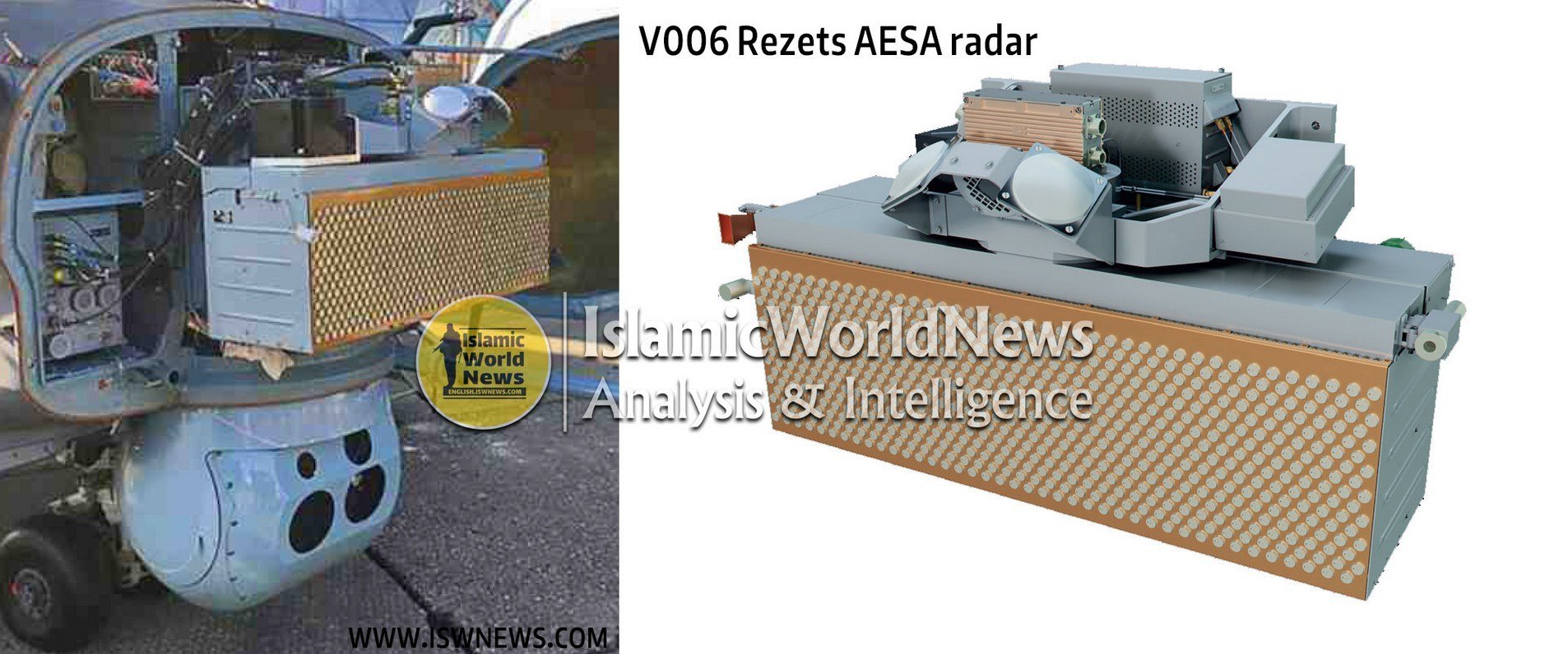

Podle fotografie má AESA radar V006-Rezets pořádné radiátory chlazení.
Radar AESA je energeticky náročnější jak na spotřebu, tak na chlazení.
No a že by zrovna ruské motory disponovaly přebytkem výkonu a lepší termodynamikou se mi moc nezdá.
