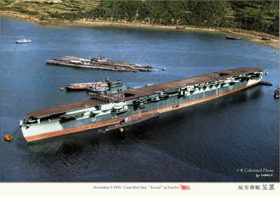

:arrow: Další
barevné fotky japonských letadlovek.
Tam už jsou lepší fotky některých letadlovek :)

Japonský těžký křižník Takao.
Schémata pro lodě Agano, Mikuma, Satsuki.
Kasagi v barvě.

Ten barevný obrázek křižníku Takao je nádherný, nebylo u něj uvedeno místo a doba pořízení? (podle toho radaru typu 21 nad můstkem hádám že to je z druhé poloviny války).
Příspěvky: 12783
Re: Japonská letadlová loď Taihó
Osobně bych tipoval Malajsii nebo Singapur.
Příspěvky: 2118
Dzin píše: ↑12/8/2023, 08:55 Osobně bych tipoval Malajsii nebo Singapur.
To si také myslím.

Takao v Singapuru po kapitulaci britským silám v září 1945
Seletar je oblast nacházející se na severovýchodě Singapuru.
Je zajímavé, že zde Takao koloroval do šedé kamufláže, ale jinde je zelená, tak je otázka co je dobře.
Většinou je právě v zelený, a to podle prostředí ostrovů, kde se pohyboval.
Zelená camo se spíše jeví někde jinde, podle pozadí džungle Filipín?
Takao dostal radar typ 21 v lednu 1944 při k opravám v suchém doku v Jokosuce. Během oprav byla namontována další protiletadlová děla.
Od března 1944 byl Takao přidělen k První mobilní flotile viceadmirála Ozawy se základnou na Palau a od 1. dubna byl dislokován v Davao na jihu Filipín.
