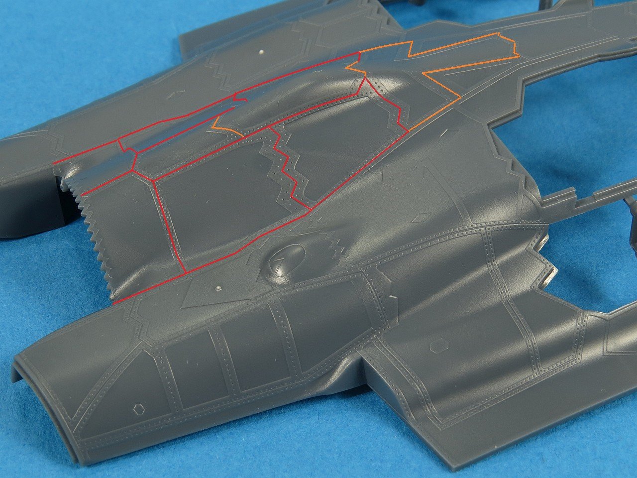

Tohle je dle meho nazoru uplne jasne, ze se jedna o nutnost reaplikace RAM po uzavreni panelu neurcenych pro beznou udrzbu.Zkrácení doby vytvrzování lepidel na letounech F-35 "z 24 hodin na 8 nebo méně hodin skutečně zlepšilo počet hodin údržby na letovou hodinu a zlepšilo dostupnost letounu," řekl Brady.
A tady mas ty panely co je nutne odstranit u A.
Prvni cast na levo se rozdeli a zasune. Ty dalsi se pravdepodobne musi take odstranit, dal uz je pristup z pumovnice. Tady za jeho hlavou je trochu videt co je pod tim oranzovym a cervenym panelem uplne napravo. Takze pro mechaniky - musi odsrovobat tyhle panely, pocet sroubku si muzes spocitat.
Pres ne odpoji privody paliva
Prijedou s vozikem, odjisti motor a vytahnou ho dozadu
Privezou novy motor
pripoji
prisroubuji panely
reaplikuji RAM do spar a necha se to zaschnout a overi se to pres merak
Cela ta akce se musi dat stihnout do dvou hodin bez cekani na zaschnuti RAM...
