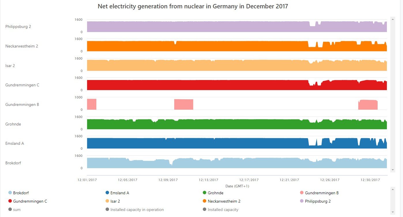

To co ty grafy ukazuji je vykon elektraren, konkretne ten posledni pripad je upravovani vykonu v Cattenon 4
Stejnou vec muzes udelat lehce i pro nemecke bloky zde:
https://www.energy-charts.info/charts/p ... =sparkline
ale co , udelam to za tebe:
Doufejme, ze pokud si to prectes, tak je to dostatecny dukaz, ze to jde a take se aktivne provadi u nekterych reaktoru v FR a take v GER
