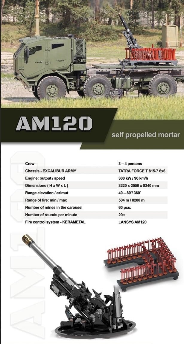

Yes, dík. Suma sumárum, co jsem na to chvilku koukal, oněch 8 000 m dostřelu se standartní municí je plus minus lepší průměr. Plácne-li se erár přes kapsu bude to umět i 16 000 m viz třeba zde
Mezi lety 2011 a 2015 Raytheon vyvinul přesnou munici se zlepšeným dostřelem s Marines: PERM (Precision Extended Range Munition) pro EFSS. Granát naváděný GPS s delším dosahem a větší přesností. Střela o hmotnosti 15,9 kg zvyšuje dostřel z 8 km na 16 km a dopadá do 10 m od cíle s 2,5 až 3krát větším dopadem. Každý projektil stojí 18 000 $. PERM bude fungovat od roku 2018. Raytheon plánuje přidat semi-aktivní laserové (SAL) navádění, aby PERM mohl také zachytit pohyblivé cíle. [35] [37] [38] [39]

Z júnovej Obrany o AM-120:
Čím je výnimočný? Odpovedá generálny riaditeľ podniku Miroslav Sim: „Podľa použitej munície má dostrel 8 až 12-tisíc metrov. Vyznačuje sa tým, že je plne automatický a vie veľmi rýchle zaujať palebnú pozíciu. Na ilustráciu: po zastavení dokáže začať paľbu do jednej sekundy a po skončení paľby, keď ešte granáty ani nedopadnú na cieľ, vie opustiť postavenie a zaujať nové.“
Na obsluhu mínometu stačia dvaja ľudia, vezie ho ľahké asi 20-tonové trojnápravové mobilné vozidlo a zásoba munície je 60 rán v zásobníku, plus 40 ďalších vezených granátov. „Pracujeme aj na kamufláži, aby mínomet nezanechával tepelnú stopu, lebo dnes sú takéto zariadenia dosť ohrozované dronmi s termokamerami,“ dodal šéf štátnej zbrojovky M. Sim, ktorej akcionárom je ministerstvo obrany. Ako uviedol, základnou myšlienkou je ponúknuť relatívne lacný, ale veľmi výkonný systém. Je zrejmé, že mínomet má síce kratší dostrel ako húfnice alebo raketomety, ale ak je dnes v ponuke mínometný granát za približne 600 eur, 155 mm náboj stojí od 3 - do 8,5-tisíca eur.
„To, čo vidíte, je technický demonštrátor, skúšky na ňom sme začali robiť na jar, budú pokračovať do konca roka, medzitým chceme vyrobiť prvý predsériový prototyp, do ktorého zakomponujeme skúsenosti zo skúšok a pred nami bude prvá menšia výrobná séria,“ avizoval M. Sim.

Pri minometoch dostrel nad tych cca 8km je vzdy len s aktivnou municiou

To aj v clanku v ATM bolo napisane, ze na buduci rok sa planuje predseriova vyroba.
Inak ten podvozok sa hodi prave na taketo aplikacie, kompaktny, pancjerovany, dobre manevrovatelny, este pridat nieco ako skynex..

Stále nechápem, prečo tam dávajú takú veľkú "škatuľu" okolo toho mechanizmu ako na Z2?
"Alea iacta est"
Re: AM-120 Autonómny automatický mínomet - ZŤS Špeciál
Mozno preto to prezentuju takto, odstrojene, aby ta skatula nebola zdrojom zbytocnych otazok.
Ano, je obrovska.
Ano, rozmerovo by tento system hravo zvladol podvozok 4x4.
Na margo podvozku, nieco mi napoveda, ze ho pouzivaju preto, lebo tato verzia sa vyraba v Trencine v MSM Land systems
Ano, je obrovska.
Lebo škatuľa bude pravdepodobne od MSM Land Systems, a kebyže je malá, nedá sa na nej dobre zarobiť...
Lynx: už Naď hovoril, že v Trenčíne by sa mali vyrábať 6x6 Tatry, nie len pre SR. Uvidíme. Zatiaľ vraj nestíhajú dodávať na trh, ale výroba v Trenčíne nebeží. (trochu rozpor)

koukám, že je to tu zase ..
ne, není to o vatě, na malé plně automatické věži se složitějším nabíjecím ústrojím obchoďák vydělá více, než na tomhle.
Se smiřte s tím, že je to o jednoduchosti nabíjecího systému, který takhle může pálit v plném rozsahu odměru, aniž by se musela věž nebo nabíjecí mechanismus neustále vracet do určité polohy (a lá NEMO). Takhle se prostě otočí celá věž i se zásobníkem, čímž odpadají poruchové segmenty. Plus tam máte desítky dalších min, plus tam máte nouzové stanoviště osádky. Takže ta věž je stejně velká jako zabere minomet ráže 120mm v podvozku v klasickém provedení.
Podvozek 6x6 je kvůli měrnému tlaku na půdu, dvojitá přední náprava je kvůli lepšímu manévrování v bahně. Jediná záhada je dlouhá kabina.
Skelet - rozumiem hmote v zadnej casti veze, kde su umiestnene granaty. Nerozumiem tomu objemu veze v prednej casti, kde nie je "nic". Mozno miesto pre operatora.
dle všeho je tam servisní prostor/nouzové místo pro operátora.
Ano, ma tam okienka a pristupove otvory. Ci to je potrebme / nutne ...
