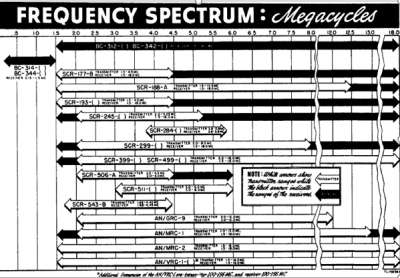

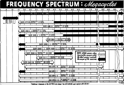

Dobová tabulka s přehledným zobrazením, v jakých kmitočtových rozsazích KV pracovaly tehdejší US radiostanice.
