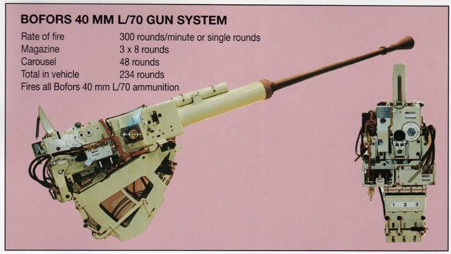

Nakousla se tady čtyřicítka od Boforsu. No, ona má sice mocnou ráži, ale kanón je to dost starý a tak ani ta použitelná munice nebude zrovna ideální (myšleno pokud jde o specializované typy). Další věcí je, že nabíjení probíhá pomocí rámečků (na 8 nábojů), což je zkrátka velmi omezující. Taky zásoba munice tomu odpovídá (234 ks). Celkově to bude důvod, proč nová švédská CV90 budou mít ráži 35 mm s klasickým pásovým zásobníkem.
Pokud jde o Marder a Bradley, tak oba vezou velmi slušnou zásobu munice. Marder má 1 250 kusů munice ráže 20 mm a 5 000 pro kulomet. Bradley veze celkem 900 nábojů ráže 25 mm - 300 nábojů (70 typu AP a 230 HE) + dalších 600 nábojů uložených ve vozidle, a 2 200 nábojů pro kulomet. Osobně nevím jak si tato munice stojí proti sovětskému 2A42 ráže 30 mm, ale zrovna u Němců si myslím že i ta dvacítka od Rheinmetallu bude docela blízko a ona 25 mm Bushmaster asi i lepší. Oproti tomu ten Bofors 40 mm asi nebude žádná hitparáda. Ony je mají i Jihokorejci na K-21, ale tam se asi počítalo, že budou muset likvidovat severokorejské tanky, tak potřebovali lauf větší ráže no (ale zase ne přehnané "kladivo" ráže 57 mm).
Celkově bych asi nejraději seděl v Marderu. Ten je sice už hodně starý (generaci před Bradleyem), ale velmi dobře pancéřovaný, spolehlivý a množství vezené munice je velmi sympatické.

Rase píše: 19/12/2024, 19:55 Nakousla se tady čtyřicítka od Boforsu. No, ona má sice mocnou ráži, ale kanón je to dost starý a tak ani ta použitelná munice nebude zrovna ideální (myšleno pokud jde o specializované typy). Další věcí je, že nabíjení probíhá pomocí rámečků (na 8 nábojů), což je zkrátka velmi omezující. Taky zásoba munice tomu odpovídá (234 ks). Celkově to bude důvod, proč nová švédská CV90 budou mít ráži 35 mm s klasickým pásovým zásobníkem.
Ad kapacita RTU munice, v Déčku 30ce má CV90 200 kusů a další stovky jako rezervu. To je příjemné a zajišťuje že se může vesele pálit na vzdušné i pozemní cíle bez zpoceného čela že za chvíli se bude přebíjet.
