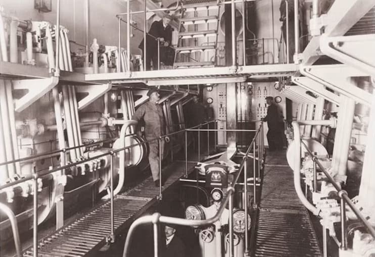

Příspěvky: 12298
Re: Nerealizovaný projekt švédské pobřežní bitevní lodě Model rok 1911
Jj, nějak se tehdy do výkonného diesel pohonu museli pobláznit, což byl ale zřejmě tehdejší trend.
Podporovaný i tou obchodní lodí Selandia.
Společnost MAN se rozhodla otestovat motor na hranici jeho možností.
Zkušební stanice motorů u společnosti MAN nemohla absorbovat maximální očekávaný výkon kompletního šestiválcového motoru
https://oldmachinepress.com/2017/12/20/ ... e-engines/

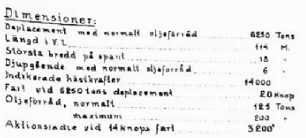

Můžeme si to tedy výkonově porovnat, co kdy bylo možné. V roce 1911 to mohli Švédové hypoteticky navrhnout pro nižší rychlost lodě, ale to se nestalo.
Ve variantě 2 šli až na 22 uzlů, což bylo možné snad jen s více motory nebo dvěma obrovskými. V jiném příspěvku rozeberu možnosti.
Tedy čmárat si to mohli, realizace by byla velmi problematická v roce 1911.
Němci silné diesely pro válečné lodě doklobali až po válce cca o 10 let později.
Švédové ale mohli pospojovat více motorů dohromady pro požadovaný výkon.

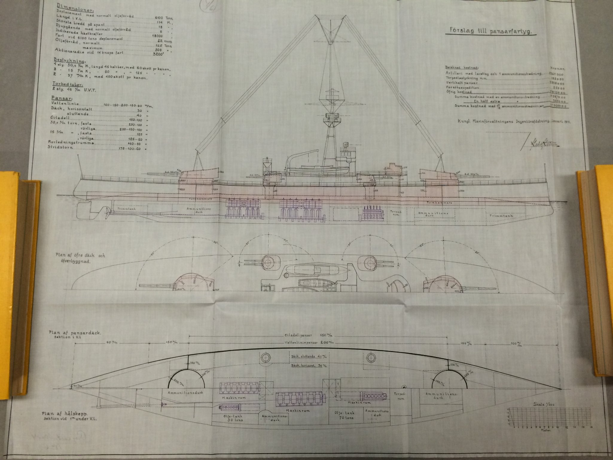

Zde je například ten výkres alternativního projektu a tam uvádí "poválečným zákazem" - co si o tom myslíte?
Vylepšený projekt pobřežní bitevní lodi třídy Sverige před poválečným zákazem nových staveb:
Byla by vyzbrojena šesti děly ráže 305 mm ve dvou věžích a šesti jednotlivými děly ráže 105 mm.
Pozn. Přitom tam je uveden výkres z roku 1911 ale zřejmě špatný popis. Na předchozí stránce jsem to už popisoval včetně linků.
viewtopic.php?p=498216#p498216

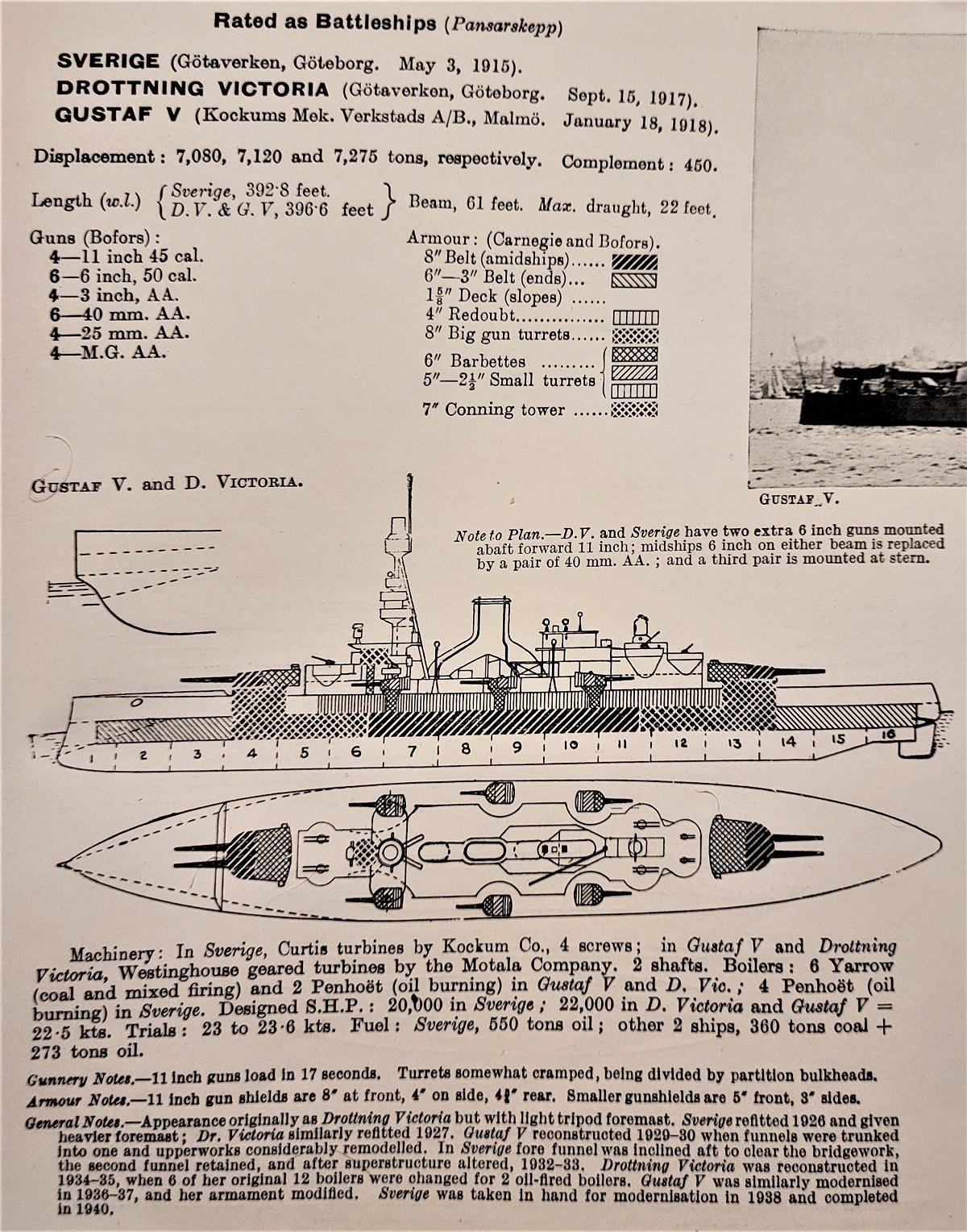

POTÉ tam je Brasseyho námořní roční schéma pancéřování třídy, z roku 1923.
https://naval-encyclopedia.com/ww1/swed ... -class.php
Sverige pravda měl vstřikování topného oleje do uhelných kotlů, po přestavbě to zrušili, ale ostatní jednotky této třídy měly kombinovaný pohon na uhlí a ropu.
Kačermíro,
u těchto exotických plánů je potřeba ověřovat zdroje, protože AI či umělecký autor si mohl něco i trošku vymyslet.
Jde mi spíš o určitou konzistenci v textu. Cituji z úvodního článku a dávám k tomu komentáře.
Strojovny i kotelny byly umístěny hluboko v trupu, zatímco nástavby byly navrženy s důrazem na co nejmenší hmotnost.
Tam bych snad jen doplnil - že tam mohly být i dieselové motory.
Jinak to máš dále uvedeno v kapitole... Pohonná jednotka, manévrování a řízení lodi.
Tehdejší válečné lodě totiž běžně využívaly parní stroje nebo parní turbíny s kotli na uhlí, případně zmíněné kropení mazutem.
Museli by leda pospojovat více motorů dohromady. Tedy nejen dva motory pro dvě lodní hřídele.
Možná tam byly třeba 4 dieselové motory pro předpokládaný výkon 18 000 ihp.
Tedy dvě dvojice sestav válců za sebou, případně tam jsou víceválcové parní stroje s vícenásobnou expanzí.
Kotle na páru by však vyžadovaly přísun uhlí (či nafty), vlastní větrání a tah vysokého komínů.
Nicméně se zdá, že počítali jen s čistě motorovým pohonem podle popisu od kacermiroslav.
Zpětný chod a ekonomickou jízdu by zajišťovaly reversibilní Hesselman šestiválcové diesely. Pokud je dělali nebo sloužily jen pro generátory.
Tím by se vyhnuli nespolehlivým reverzním převodovkám, případně diesel-elektrickému přenosu výkonu.
Projekt počítal s použitím Hesselmanových dieselových motorů...

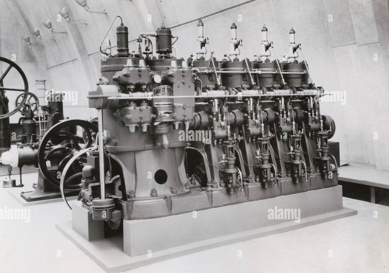

Je otázka jestli to je možné odborně nazývat Hesselmanovy motory, protože tak je označován až motor z roku 1925.
Ačkoliv je pravděpodobné, že to byly diesel motory s Hesselmanovými patenty. Teoreticky to tak nazvat mohli i předtím.
V roce 1916 Hesselman otevřel vlastní továrnu. V roce 1925 představil „Hesselmanův motor“. V roce 1970 Hesselman Elhydraulik vyvinul hydraulickou pohonnou jednotku.
https://www.merlindiesel.com/2022/10/12 ... ry-part-2/
Švédské konstrukce Hesselman vyvíjela snad tamní strojírenská firma AB Diesel Motors (pozdější Atlas Diesel / Atlas Copco).
Poslední větu napsala Ai, jak to ověřit je otázka :) Proto jsem se na to zeptal znovu a požádal o zdroje.
https://dalslandstraktormuseum.se/objek ... hesselman/
Hesselman v této firmě (později Atlas Diesel) pracoval v letech 1899–1916 jako šéfkonstruktér, kde významně vylepšoval klasické dieselové motory a vynalezl např. reverzaci pro lodní diesely.
Reverzibilní lodní vznětový motor „Polar“ konstrukce Jonase Hesselmana, vyrobený v roce 1908 společností AB Atlas Diesel, a jeden z prvních dvou svého druhu.
https://www.alamy.com/hesselmans-marine ... 27485.html

Projekt měl velmi nízkou siluetu, kterou narušoval především jeden tripodový stožár. Ten měl plnit funkci stanoviště pro pozorování a řízení dělostřelecké palby.
Tam bych jen doplnil, že stožárem nebo v prostoru uprostřed něj mohlo vést výfukové potrubí od dieselů?
Podobný americký návrh neměl komíny. Výfukové plyny měly být odváděny potrubím dozadu, pod palubou, a poté uvolňovány nahoru palubními mřížemi. Tím se eliminovala určitá zranitelnost vůči granátům.
Výkres ani vizualizace však něco podobného neukazují, jak to tedy bylo projektováno moc zřejmé není.

Jaký měl výkon je otázka, ale určitě mnohem menší než byl projektován pro případný projekt pancéřové lodě.
Sto osmdesát koní. Píše to i ta blbá Wikina.
Příspěvky: 12298
To se píše pro tu lodičku Amundsena, to tedy asi podle odkazu není stejný motor. To se mi zdá dost málo na Reverzibilní lodní vznětový motor „Polar“, který je na fotografii.
Reverzibilní lodní vznětové motory značky Polar (vyráběné firmou British Polar Engines nebo švédskou Nydqvist & Holm) měly široké rozpětí výkonu od 220 kW (300 koní) do zhruba 2 980 kW (4 000 koní) podle konkrétního typu, počtu válců a provedení.
https://en.wikipedia.org/wiki/British_Polar_Engines
Diesely se dělaly v licenci od firem Benz nebo Krupp nebo je vyráběly přímo ony firmy.
Na odkazu třeba Amundsen s tím měl lodičku.
https://mercedes-benz-publicarchive.com ... id=4909744

Mimochodem je zajímavé, že ta varianta dvě má už psáno 18 000 koní. Jestli si dobře překládám, tak je tam psán mazut, a co vím tak na mazut tehdy žádný diesel nejezdil. Nebo? Rovněž je zajímavé, že ty tři motory jsou tam domalované zpětně. Vkrádá se tedy otázka jaká je vůbec datace tohoto projektu v této podobě.

Nerealizovaný projekt - dieselové motory POLAR
Ahoj, viz výše je tohle... nevím kam podle tebe odbíhám, ale podstata je spíše jinde.
Motor POLAR s možností zpětného chodu.
Lord: Jaký měl výkon je otázka, ale určitě mnohem menší než byl projektován pro případný projekt pancéřové lodě.
Link: https://www.alamy.com/hesselmans-marine ... 27485.html
Zemakt: Sto osmdesát koní. Píše to i ta blbá Wikina.
Řeč je o roku 1911, že. Zase odbíháš :wink:
https://en.wikipedia.org/wiki/Jonas_Hesselman
A co jsi dal další odkaz, to jsou Raritní a zajímavé fotografie - námořnictví.
Takže jsi to jako uhodl nebo co? Tohle vlákno je určitě raritka :)
Diesel Framu je k vidění v muzeum Oslo, je to čtyřválec o výkonu 180 koní od A.-B. Diesel Motorer Stockholm.

Na konci roku 1911 byla v Kodani spuštěna na vodu slavná zaoceánská loď Selandia s diesely, jak už bylo napsáno a byl to svým způsobem mezník pro motorové lodě.

Zajímavý může být ne/reverzibilní šestiválcový diesel motor POLAR o výkonu až 1000 koní.
Dva z těchto motorů by dávalo 2000 koní pro pomalou ekonomickou či pobřežní plavbu bez demaskujícího kouře.
To je asi zakresleno v projektu lodě varianta 2.
Když budeme brát v potaz, že to byly začátky, každopádně určitě souhlasím, že by to nestačilo pro plný indikovaný výkon projektu.

Výkon motorů: 18 000 koňských sil
Pro srovnání: 180 koňských sil loď FRAM - polárník Roald Amundsen.
Selandia měla však v té době celkový výkon 2 500 koní.

Zemakt píše: ↑16/8/2026, 22:06 Mimochodem je zajímavé, že ta varianta dvě má už psáno 18 000 koní. Jestli si dobře překládám, tak je tam psán mazut, a co vím tak na mazut tehdy žádný diesel nejezdil. Nebo? Rovněž je zajímavé, že ty tři motory jsou tam domalované zpětně.
Z jakýho je roku VÝKRES ? Je uvedeno na švédském výkresu vpravo a to leden 1911.
Jestli tam diesely dokresloval někdo později nevím, možný je všechno. Nebo to mohl být styl nakreslit motory jinou modrou barvou.
Dále tam je indikovaný výkon - je vždy vyšší než užitečný (efektivní) výkon na hřídeli.
No a dále je určitě divná absence komínu, kdyby měl mít projekt třeba nějaký kombinovaný pohon.
Srovnejte s PLÁNEM Sverige nebo sesterskou lodí Gustav.
https://laststandonzombieisland.com/tag/hswms-sverige/
Stroje:
2 hřídele; Westinghouse ozubené turbíny (vyráběné společností Motala Company), výkon Gustaf V 22 000 SHP.
Původně s 12 kotli na uhlí typu Yarrow a (původně) 761 tunovým zásobníkem uhlí. Nabízely nominální dojezd 3300 mil.
To bylo považováno za dostatečné pro operační oblast Baltského pobaltského regionu.
Ve 30. letech byla polovina lodí, 12 kotlů, nahrazena dvěma olejovými kotli typu Penhöet.
Tato modernizace mírně zvýšila rychlost a umožnila lodi využívat ropu i uhlí pro strategické účely k provozu na alternativní palivo, pokud by švédské dodávky ropy byly někdy přerušeny.
Skladování paliva bylo 360 tun uhlí a 273 tun ropy po tomto období.

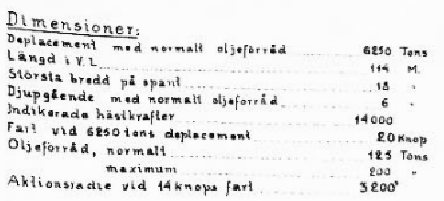

Zemakte, dával jsi jsem pro srovnání tabulku se zásobami pro variantu 1 nerealizovaného projektu z výkresu.
Tam jsi polemizoval, možná jen pro fakta nebo v jiném příspěvku, zatím.
