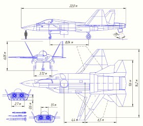

Oba predstavujú prvú verziu s negatívnym šípom, neskoršie prešli na trapézové krídlo. Ten naľavo umožňuje pohľad na S-kanály vstupu vzduchu k motorom. Prechod na trapéz je asi výhodnejší pre vlastnosti VTOL/STOL. Pripájam posledný zverejnený výkres(objavil sa na krátku dobu na stránke ARMS-TASS) kde vidno návrat k spoločnej výstupnej tryske s riadením vektora ťahu. Predchodca S-37/Su-47 označovaný ako S-32 mal tiež v návrhu spol. trysku(obrázok vložím neskôr).

Absik, bohajeho, jak tam vkládáš ty obrázky....
Tady je návod, tak to rychle oprav než tě admini zahryznou...
Vidím dobře, je tam za kabinou tryska na kolmý/krátký start?
