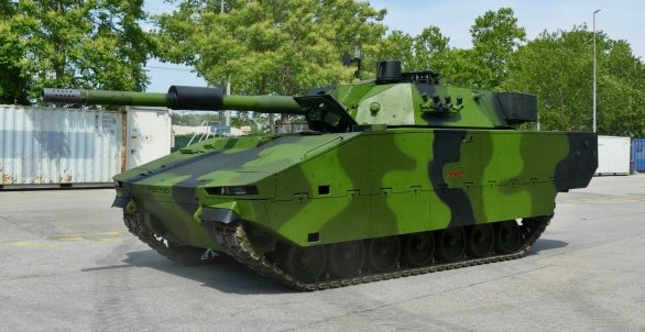

Ještě detailnější pohled na ASCOD 42 ve verzi vozidla palebné podpory s věží Hitfact s kanónem L/45 ráže 120 mm. Věž je osádková, své místo v ní mají velitel, střelec a nabíječ. Výrobce však pro kanon vyvinul i automatický systém nabíjení, který nabíječe nevyžaduje. Důležitou vlastností veže Hitfact je oddělený prostor osádky od munice, která je umístěna v zadní části věže za odsouvatelnou pancéřovanou přepážkou. Tato oddělená schránka pojme až 12 kusů munice, v případě, že je věž vybavena automatickým nabíjením, ve schránce je umístěno 6 kusů munice, dalších 6 je přímo v bubnovém zásobníků nabíjecího automatu. Věž má nezávislé ve dvou rovinách stabilizované zaměřovací a pozorovací systémy pro velitele a střelce, které obsahují TV kamery, infračervená čidla a laserové dálkoměry. Osádka má k dispozici systémem varování před ozářením laserem a snímače povětrnostní situace i polohy vozidla. Všechny informace ze senzorů a čidel zpracovává pokročilý digitální systém řízení palby vozidla se schopností automatického sledování identifikovaného a zaměřeného cíle. K vybavení vozidla patří také moderní systémy spojení a navigace a také systém pro rušení rádiových signálů jako součást ochrany proti dálkově odpalovaným minám a výbušným zařízením. Vozidlo pojme čtyři členy osádky (řidič, velitel, střelec a nabíječ) plus dva další muže pro něž jsou určeny sedačky v zádi korby. Pohonný systém tvoří výkonnější motor MTU 8V MT199 TE21 (výkon 600 kW) a převodovka RENK HSWL 256B. Počet členů osádky u různých věžových kompletů:

Hodně zajímavé bude řešení plánované tankové věže od Rheinmetallu, s kanónem L/51 ráže 130 mm, která má být osazená na podvozek Lynx KF-41 a patrně i Pumu (u ní se počítá s bezosádkovou věží a kanóinem ráže 120 mm). Níže přikládám zajímavý rozbor ohledně hmotnosních nároků na samotný podvozek.
Dušan píše:Zkusme se podívat na ten 130 mm kanonu L-51 u BVP LYNX. Ten kanon bude mít komplet hmotnost nějakých 4,5 tun+ (u L-55 je to ca 4,2 tuny). Věž, aby to vše pobrala bude muset mít min. ca 1,5 násobek hmotnosti kanonu což je min. 6,5 tuny bez nábojů. Věž s dělem tedy bude mít nějakých 11 tun bez nábojů a nabíjecího mechanismu (ale spíše více, protože to je opravdu na hraně), takže spíše se bude blížit Leo-2 která má ca 12-13 tun. BVP LYNX KF-41 co jsem se nyní díval má pohotovostní hmotnost s LANCE 2 44 tun. U LANCE odhaduji hmotnost na 7 tun komplet, když je odečtu, dostanu 37 tun a přičtu těch našich 12-13 tun se 130 mm, tak jsem na 49-50 tunách což je hraniční hmotnost KF-41. Co zde vůbec neřeším je schopnost udržet při výšce stropu korby KF-41 zákluz 130 mm který má mít na ústí hlavně nějakých 20 MJ, celkovou délku zbraňového systému a stabilitu vozidla při střelbě za jízdy (těžiště bude muset být hodně vzadu) a hlavě schopnost střelby mimo osu vozidla.
Osobně se mi nejvíc líbí představa, že by konstruktéři využili výšku korby a munici uložili pod samotnou věž - tedy do prostoru výsadku (třeba na výšku). Samotná bezosádková věž by pak mohla být výrazně menší. Něco jako Stryker MGS, jen s nějakým tím pancířem a mohutnější. Nabíjení by mohlo probíhat pomocí robotického ramena, podobné jako je plánováno pro tank Leopard 2 nebo Abrams. Byť samotný Stryker MGS se ukázal být příliš poruchový a problematický, koncept mi přišel ideální i k osazení na těžké BVP. V tomto případě by ale konstruktéři nemuseli tak řešit váhu a křehkost podvozku. Výsledek by mohl být jako tato modernizace Argentinského tanku TAM
