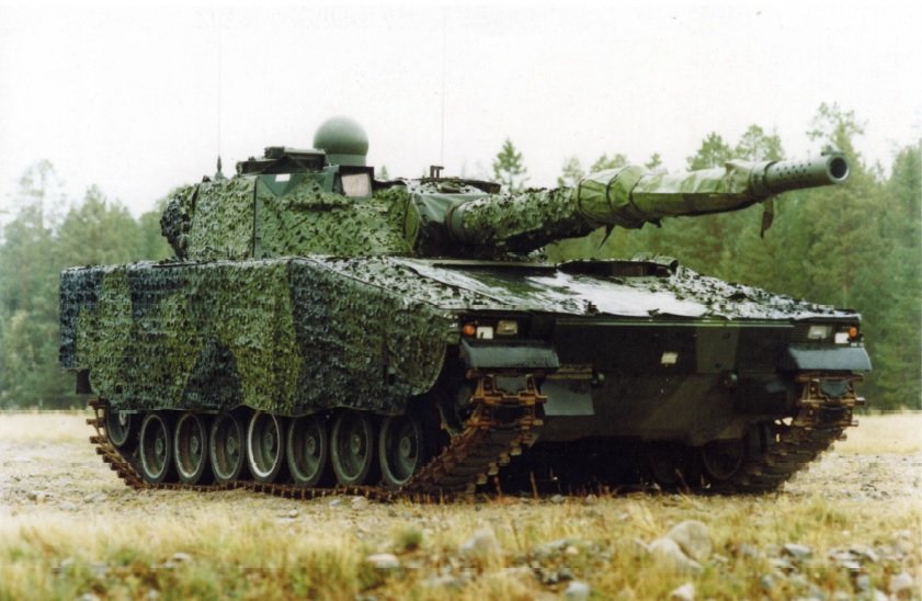

Zajímavostí bylo, že program SCOUT SV měl nahradit i tanky Challenger 2, kdy by na podvozku vzniklo vozidlo palebné podpory s hladko-stěnným kanónem ráže 120mm. Tato varianta nás může zajímat především z důvodu, že AČR bude zhruba v době kolem roku 2020-25, vyřazovat tanky T-72M4CZ. Bylo by tedy logické, pokud bychom ony tři desítky tanků nahradili "středním tankem" na podvozku těžkého BVP. Zde se jedná o krok, který by byl obdobou jak již zmíněného britského tanku, ale i indonéského středního tanku MMWT, nebo polského tanku, dříve známým jako PL-01, na budoucí platformě Gepard. Kvůli tomu, že se chci u tohoto projektu nového BVP vyhnout vývoji nových zbraní nebo dílů, je ideální zvolit ověřené řešení a to poohlédnout se na trhu. Nemusíme chodit daleko, v Belgii se nachází společnost CMI Defence, ta nabízí věž Cockerill XC-8 105-120HP, kterou jsou osazeny v podstatě všechna vozidla této kategorie. Jak název napovídá, věž pojme i kanón ráže 120mm, ten může vystřelovat protitankové řízené střely Falarick 120 GLATGM. Protitanková střela GLATGM, dokáže na vzdálenost více než 5 km, pronikat těžkým pancéřováním vozidel nebo ničit opěrné body nepřítele. Elevace kanónu je až +42°, což umožňuje ostřelovat cíle nepřímou palbou až na vzdálenost 10 km. Věž je vybavená nabíjecím automatem, díky čemuž stačí jen tříčlenná osádka, kdy velitel a střelec jsou usazeni ve věži a řidič v korbě. Karusel s municí je uložen v zdaní části věže. Cockerill XC-8 105-120HP je vybavena digitálním systémem řízení palby, systémem detekce a indikace ozáření laserem, soustavou vrhačů dýmových granátů, informačním a kontrolním systémem, navigačním systémem a soustavou kamer sledují okolí vozidla. K dispozici je také systém ochrany proti ZHN, automatický protipožární systém, klimatizace a přídavný motor (APU). Jedná se tedy o velice účinný systém a nemá smysl vyvíjet něco nového. Tyto věže je možno osadit i na poměrně lehká BVP, od 25ti tun, ale jelikož mi jde o to, aby nová platforma unesla co největší množství různých systémů, bylo by ideální, pokud by novým pásovým podvozkem byla těžší platforma s váhou kolem 40ti tun. Zde připomenu, že ASCOD 35 má nosnost 13 tun, ASCOD 42 až 19 tun.
Problémem moderních BVP, jako je třeba ASCOD, CV90 nebo Lynx, je samotná výška korby, která je nepoměrně vyšší, než u současných MBT a vzniklo by tak velice vysoké vozidlo. Zde má výhodou Puma, která má poměrně nízkou korbu a případě že by se přesunul motor dozadu, tak by nebyl problém ani vycentrovat věž. Zde je totiž stejně potřeba zvětšit průměr ložiska věže. Britský Ajax má ložisko věže o průměru 1,7 m. Konstruktéři počítají i s možností zvětšení otvoru na průměr 1,9 m, který byl určený pro osazení tankovou věží s kanonem ráže 120 mm (s hladkým vývrtem). Mělo tak vzniknout vozidlo palebné podpory (Direct Fire), které by plnilo úlohy tanku a mělo nahradit Challenger 2. Výrobce zmiňuje i možnost zvětšení otvoru až na 2,1 m. Pokud tedy chceme pořádný střední tak, počítejme s otvořem v korbě o průměru 1,9 m.
ASCOD 35 podvozek - min 22 tun (L4 čelo, L3 zbytek), max 35 tun = 13 tun nosnost
ASCOD 42 podvozek - min 23 tun (L4 čelo, L3 zbytek), max 42 tun = 19 tun nosnost
PUMA (bez věže) - min 27 tun (L4 čelo, L4 zbytek), max >43 tun = >16 tun nosnost (min. bojová 31,5 t - základní věž 2 t - užitečný náklad ?1,5 tuny)
Cockerill CT-CV 105HP s automatickým nabíjením váží bez pancéřování a munice 4 000 kg (12x 105)
HITFACT 105/52 váží 5 100 kg (14x 105), 120/45 už 5 800 kg (9x 120), M256 váží 1 200 kg, L55 už 1 350kg s lafetací s BVZ pak 3 470 kg. Nárůst této hmotnosti pro novou 130/L51 by měl být 500 kg, náboj pak váží 30 kg. Pokud tyto parametry zkusíme promítnout do věže Cockerill, vážila by bez munice a pancéřování 5 350 kg avšak se zásobníkem pouze pro +/- 6 nábojů. To máme věž s municí cca 5 500kg s pancéřovou ochranou proti povětrnostním vlivům.
Zmíněná váhová rezerva a vysoká nosnost se hodí v případě, pokud bychom chtěli na pásový podvozek umístit moderní dělostřelecký modul AGM (Artillerie-Geschütz-Modul) od společnosti KMW. Připomenu, že s variantou samohybné houfnice počítali původně i Britové. Modul AGM osazený houfnicí ráže 155 mm L/52, můžete znát z projektu samohybné houfnice Donar. Cena samotného modulu se udává od 3.5 do 4.5 mil.USD, v závislosti na výbavě, což je dosti dobrá cena. Modul váží kompletně i s municí 12,5 tuny, což je hraniční váha pro ASCOD 35 a lehčí vozidla, ale není již problémem pro ASCOD 42, který by měl ještě rezervu nosnosti 6,5 tuny. Hodně se mi ještě líbí Italská houfnice Centauro 155/39LW "Porcupine". Sice je to krátká houfnice, jen L/39, ale věž váží jen 7,4 t a dostřel až 60 km ! V tomhle vidím budoucnost i pro AČR. Výhodou je, že jde osadit jak na zesílený podvozek (typově jako Pandur) hlavně ale není problém na pásový podvozek. Právě díky hodně nízké hmotnosti 7,4 tuny (patrně bez munice) by ho měl unést jak podvozek ASCOD 35 (nosnost 13 tun) nebo CV90, který je na tom podobně (možná o něco méně).
I pokud bychom chtěli pásový podvozek osadit jiným modulem, tak kupříkladu PVO velmi krátkého dosahu - věží Marksman, již musíme počítat s hmotností 11 tun. Připomenu, že stejně tak jako věž AGM, je i věž Marksman koncipována jako plně autonomní jednotka, jejíž instalace na vybraný podvozek vyžaduje jen minimální úpravy a může být provedena za pouhé dvě hodiny. Věž je vyzbrojena dvojicí externě lafetovaných 35mm kanónů Oerlikon série KDA s pásovým podáváním munice (250 nábojů na hlaveň – z toho 230 tříštivo-trhavých a 20 průbojných). Kanóny mají kadenci 550 výstřelů za sekundu a dostřel 4 kilometry. K vyhledávání cílů a zaměřování slouží radar Marconi řady 400, pracující v pásmu X (vyhledávání cílů) a J (sledování cílů). Dosah radaru je 12 kilometrů při vyhledávání a 10 kilometrů při sledování. V radarovém režimu systém Marksman může pracovat autonomně a posádka pouze tlačítkem odpalu potvrzuje volbu cíle. Alternativně lze použít optický systém s laserovým dálkoměrem. Věž nemá protiletadlové střely, ale patrně by se našel na trhu i jiný, modernější PVO modul dle našich požadavků. Ač modul AGM ještě nebyl zařazen do žádné armády a věž Marksman pořídilo pouze Finsko v počtu 7 kusů, jedná se o velice zajímavý koncept, který by mohl znamenat ohromný posun ve schopnostech AČR. Navíc MO deklarovalo, že výhledově má zájem i o C-RAM a vozidlo schopné boje proti dronům. Teoreticky na tato vozidla mohlo být usazeno i PVO krátkého dosahu, náhrada za dosluhující komplet 2K12 KUB na podvozku GM-578. Bylo by tedy logické, pokud by část všech těchto vozidel byla osazena právě na budoucí pásový podvozek – pásovou platformu.

vozidlo palebné podpory CV90120 v novém maskování
