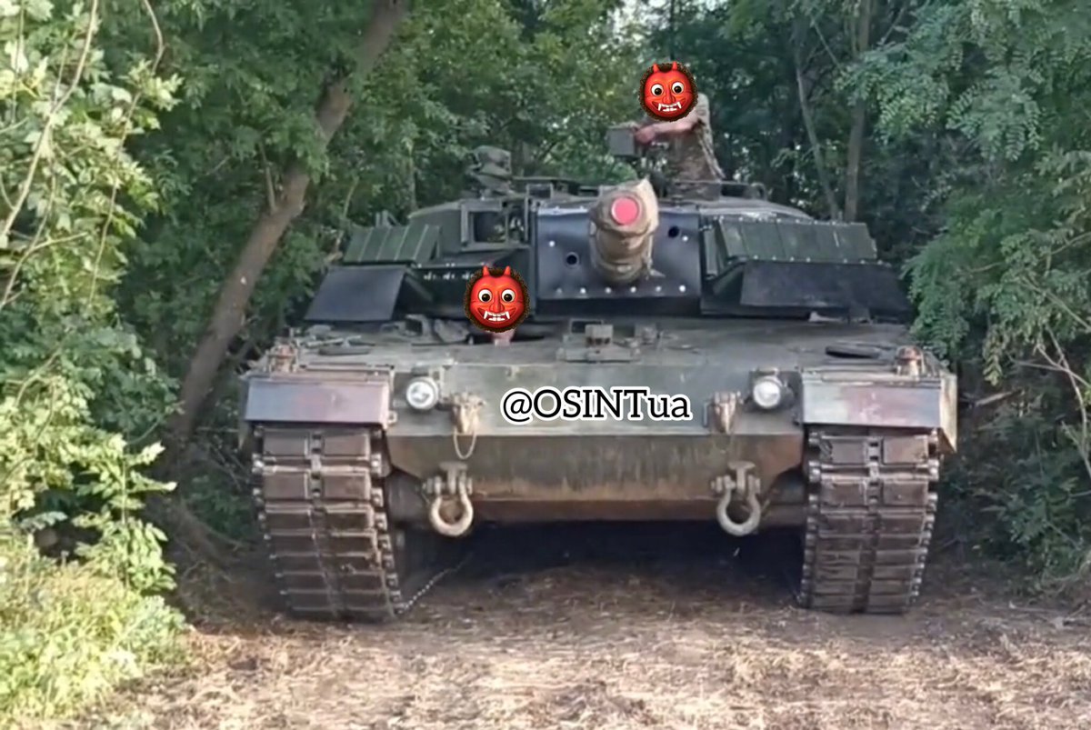

Konečne poriadna ochrana Leopardov 2A4, ktorú si musia Ukrajinci svojpomocne na vyše 30-rocnych tankoch dopriať tak aby zvýšili balistickú ochranu v modernom boji
zdroj: https://twitter.com/OSINTua/status/1675097032447479808
