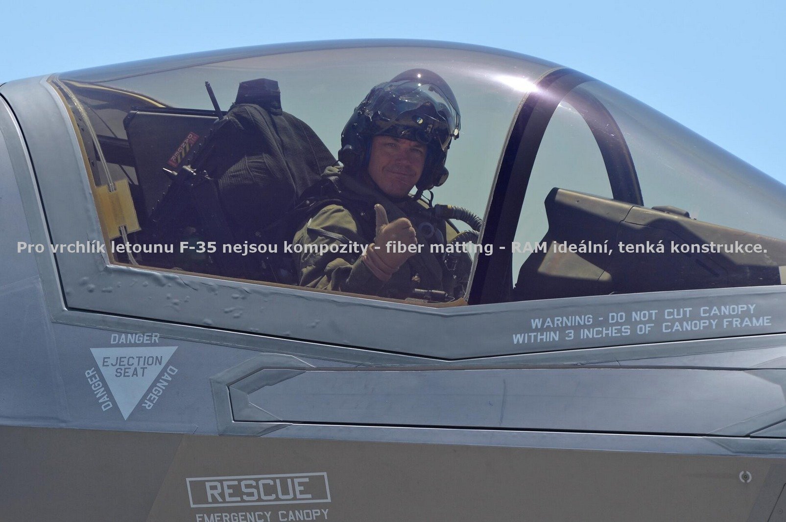

Hele Honziku, přenesu to radši sem. Ono ani amíci se k těm opravám RAM moc nemají, taková bude asi realita :idea:
Az v pripade opravdu ostreho konfliktu obnovime RAM.
Ale jiste budeme mit k disposici sofistikovany letecky trenazer, takze piloti budou v klidu.
Tam se RAM ani prunikem tepla z motoru do konstrukce trupu, ani jeho dehonestaci popsanymi podminkami neprojevi.
Na fotce můžete vidět poškození nátěru. Možná ho opraví až za nějaký čas.
Na potazích letounů F-35 se při nadzvukových rychlostech tvoří bubliny a puchýře, které jsou způsobeny tepelným namáháním RAM.
Co se týče ostatních částí letounu; povlaky stealth obvykle bublají, když dochází k delaminaci, kdy se povlak začíná oddělovat od podkladového pláště letounu. To obvykle není způsobeno ohýbáním a ohýbáním letadla, ale spíše oděrem / fyzickým poškozením v kombinaci s korozí a vystavení povětrnostním vlivům.
Letoun F-35 je obecně méně náchylný k odlupování stealth nátěrů než předchozí letouny, částečně díky pokročilejším materiálům nátěrů, ale také díky použití technologie "vláknité rohože".
U předchozích letounů s technologií stealth se mezi uhlíkový kompozitní plášť a povlak pohlcující radarové záření aplikovala radarově neprůhledná/ radarově reflexní směs.
Technologie "vláknité rohože", o které byla řeč dříve, spočívá v nahrazení vodivé základní vrstvy nějakým druhem rohože z uhlíkových vláken, která je integrována do samotného uhlíkového kompozitu, z něhož je vyroben plášť.
Pro vrchlík letounu F-35 je však důležité, že kompozity nejsou ideální pro nosné, tenké konstrukce, které jsou vystaveny tlakovému a smykovému namáhání.
Příspěvky: 20057
Re: Lockheed Martin F-35 Lightning II
Otázkou je jak moc tyhle kazy kazí Stealth
Příspěvky: 12298
Když budou lítat na plný plyn, tak to začne bublat i jinde. Horší může bejt střet s ptákem.
Abychom byli férový, tak větší poškození bylo pozorováno u verzí F-35B a jednou na letounu F-35C, přičemž v obou případech letělo letadlo na hranici své letové obálky (ve velkých výškách, kde není tolik vzduchu pro chlazení, a při vysokých rychlostech, kdy je vzduch teplejší a přídavné spalování bylo používáno delší dobu).
Pozemní varianta F-35A, která tvoří většinu flotily F-35, nemá žádná známá omezení, pokud jde o dobu, kterou může strávit při nadzvukových rychlostech.
Smysl nátěru je v tom, že pokud máte velké snížení RCS díky geometrii, malý příspěvek nátěru znamená hodně. Stačí se podívat na diagram níže.
https://www.quora.com/What-is-the-main- ... ng-coating
Avšak nedávné snímky z úvodní plavby letounů F-35C vyvolávají potenciální otázky ohledně snadnosti údržby potahů letounu v náročném námořním prostředí.
Fotografie, které se nedávno objevily na webových stránkách DVIDS (Defense Visual Information Distribution Service) Pentagonu, odhalují tragický rozsah povětrnostních vlivů, které postihly letouny F-35C.
Tedy 147. úderné stíhací letky (VFA-147), "Argonautů", na palubě letadlové lodi USS Carl Vinson (CVN-70) třídy Nimitz. Všechny tyto snímky byly pořízeny během plavby letadlové lodi ve Filipínském moři v lednu 2022. Co s tím :?:
https://www.thedrive.com/the-war-zone/4 ... ths-at-sea
Jako naše středoevropské prostředí není jistě tak agresivní, přesto za nějaký čas taky dojde k opotřebení RAM.
A kolik bude stát přeštětkování ?
