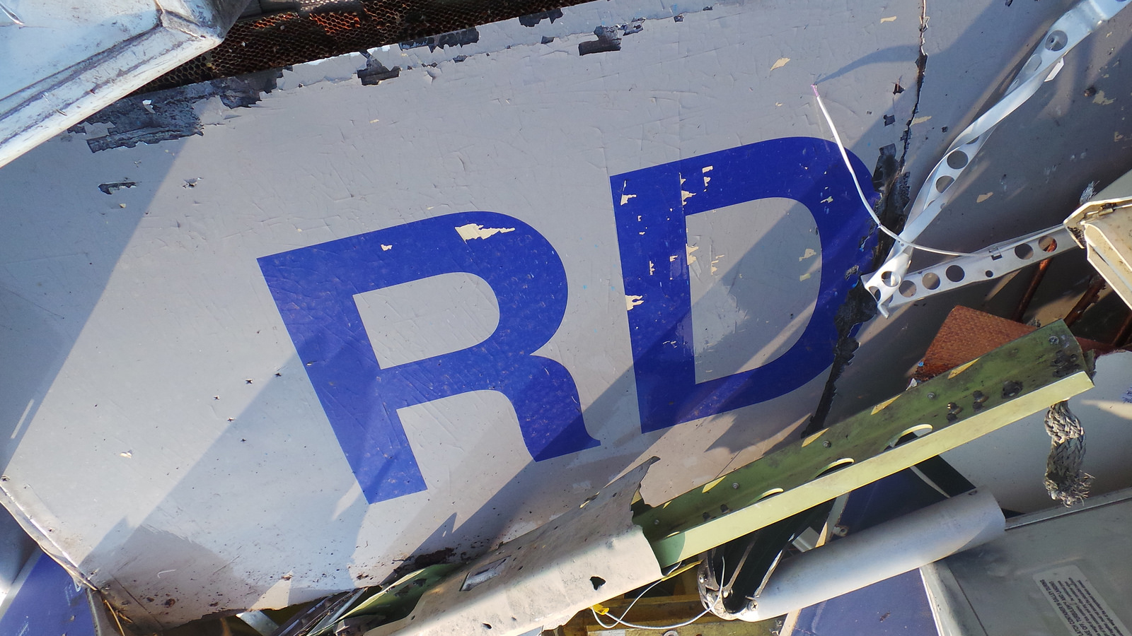

Oblast zasažení kokpitu
Snažil jsem se zmapovat oblasti zasažení kokpitu. Analýzou fotek z místa dopadu kokpitu se dá určit oblast, kde došlo k zásahu fragmenty. Zde je výsledek co mi vyšel.
Obr. 1 Oblast poškození kokpitu
Obr. 2 Podlaha kokpitu
Obr. 3 Pravý bok a čelo decku
Obr. 4 Pravý bok a záda decku
Obr. 5 Levá strana a čelo decku
Obr. 6 Část levého boku
Obr. 7 Klapky brzdy a počítač kapitána
Obr. 8 Klapky brzdy a počítač kapitána 2
Obr. 9 Levý bok kokpitu
http://acloserlookonsyria.shoutwiki.com ... _dir_1.png
Obr.10 Detail levého koku kokpitu  
Obr. 11 Kryt předního podvozku
Obr. 12 Kryt předního podvozku
http://year1malaysia.blogspot.cz/2014/0 ... holes.html
Obr. 13 střecha
Obr. 14 Umístění střechy
Obr. 15 Window
Obr. 16 Přední sloupek oken
Z výše uvedených obrázků jsem složil Obrázek 1. Z vnějšku situace vypadá takto:
Obr. 17 Poškození vnějšího pláště MH17
Myslím si, že jinde než v těchto místech znázorněných na obrázcích 17 a 1 nemohlo k dopadům fragmentů dojít.
Protože by byly poškozeny jiné části, které na fotografiích nevykazují poškození.
Jde hlavně o Deck (Obr. 3, 4, 5, 7, 8 ), pravou stranu podlahy kokpitu (Obr. 2), oblast středového sloupku (Obr. 16) a plechy levé strany kokpitu (Obr. 6 a 9 )
Jde taky pozorovat drobné poškození a škrábance u předního sloupku oken na pravém boku kokpitu a plechu na střeše. To dokazuje, že tam fragmenty neprorazily. Tyto oděrky jsou od drobných fragmentů bez devastujícího účinku.
Díky tomu, že jde o omezenou oblast jde nejspíš vyloučit raketu systému BUK. Podle mě MH17 zasáhla raketa V-V nebo něco podobného.
Směr dopadů fragmentů
Směr dopadů fragmentů se dá také zjistit z poškození beranů.
https://secure.flickr.com/photos/jeroen ... otostream/
Obr. 18 Poškození beranů
Nepoškozený kokpit s znázorněním směru letu fragmentů.
Obr. 19 Kokpit
Aby nebyly poškozeny nepoškozené části letadla - deck, pravá strana podlahy kokpitu, místo u středového sloupku atd. Musí podle mě být dopad fragmentů takový jako na tomto obrázku
Proto nejspíš podlaha kokpitu vlevo je proražena kolmo.
Závěr.
Touto zprávou bych si chtěl jen ujasnit, za jakých okolností došlo na MH17 k nehodě a měla by sloužit jako podklad k debatě.
Jak sem uvedl Podle zjištěných informací je nepravděpodobné, že by MH17 sestřelila bojová hlavice BUKu. Tomu neodpovídá poškození.
Poškození boeingu je nejspíš od trosek a přední části rakety kde je elektronika. Motory narazily do levého křídla a způsobily jeho poškození.
Naposledy upravil(a) martanus dne 19/9/2014, 22:21, celkem upraveno 7 x.

martanus píše:Předběžná zpráva o pádu MH17 na Ukrajině od Martanuse II :wink:
danoxx
Příspěvky: 0
Registrován: 12/8/2014, 07:12
Re: Pád letu MH17 na Ukrajině
Příspěvek od danoxx »
Vyborna praca ! Ale napada ma par otazok.
- Hmotnost B777-200 je cca 220ton, moze energia fragmentov a explozia strely podstatne vychylit taku hmotu pohybujucu sa rychlostou 900km/h ?
- Pretlak by bol v prvotnej faze poskodenia smerom z lietadla von (trup je pretlakovany)
- Zranenia pilota (kapitana, zalozneho pilota) nezodpoveda smeru fragmentov, tie zranenia vyzeraju skor ako keby srapnely prileteli kolmo, podobne poskodenie som si vsimol aj na sedadle pilota.
Okna su vyrvane smerom zvnutra von, aspon podla poskodeni, su odtrhnute hlavy zapustenych srobov, na niektorych castiach ramu okna su urvane sroby komplet. Na okna posobi normalne pri lete tlak vzduchu zvnutra a zaroven nane tlaci vzduch z vonkajsej strany (aerodymanicky odpor). Zaujimalo by ma ci je mozne aby sa pri rozpade lietadla odprom vzduchu dokazali vyrvat z ramov.

Klobouk dolů, to sis mákl. Zaujal mě obr.7 s troskami kokpitu - nejsou rozbité displeje počítače, výškoměru, varia etc. Jsou všechny nad sebou v jednom místě...

m63 píše:???
Takhle to určitě být nemohlo. Není poškozena oblast kolem předního sloupku a přitom je poškozena celá levá strana podlahy kokpitu. Obr 16
danoxx píše: - Hmotnost B777-200 je cca 220ton, moze energia fragmentov a explozia strely podstatne vychylit taku hmotu pohybujucu sa rychlostou 900km/h ?
1) Vychýlit to letadlo nejspíš muselo. Boeing má 63 m a těžiště mezi křídly. Tak síla působí na 25 m rameni a velké ploše, nejspíš letadlo musela vychýlit.
2) Pokud by se letadlo natočilo tak, že odkryté části byly proti směru letu. Podobně jako padák, tak tlak kabině mohl podle mě stoupnout.
3) Zranění si vysvětluji takto. Nejde totiž o pilota, ale o člověka co seděl za piloty na tom sedadle uprostřed.
http://www.palba.cz/viewtopic.php?f=307 ... 40#p187753
Na ruském leteckém fóru uvádějí, že to tělo patřilo odpočívajícímu (rezervnímu) členu posádky, který seděl za oběma pil
Tato oblast je v zóne dopadu fragmentů. Je vidět jen malé povrchové zranění. Svaly a tkáně se mohli stáhnout. Jak to vypadá v těle to by měl objasnit patolog a mohou směřovat dolů.
Taky některé fragmenty mohli ztratit kinetickou energii a pohybem letounu mohli narazit kolmo pilota.
petrp píše:Zaujal mě obr.7 s troskami kokpitu - nejsou rozbité displeje počítače, výškoměru, náklonoměru etc. Jsou všechny nad sebou v jednom místě.
To jenom oblast zmenšuje. Asi jsem nejasně zobrazil směr - upřesním večer.

Ještě jedna připomínka k fotkám okolí levého okna, tohle je okolí okna vpravo po směru letu...
odpovídá to této úvaze
a pak bych pochopil i nerozbité přístroje glaskokpitu...
Naposledy upravil(a) petrp dne 15/9/2014, 10:43, celkem upraveno 1 x.
