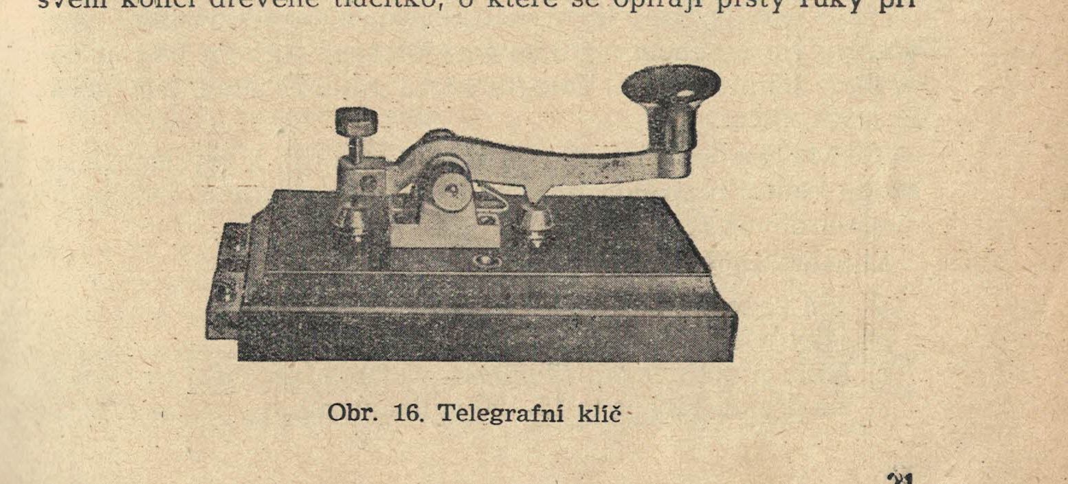

Technicky nejjednodušší typ provozu je telegrafní. Radista vysílá text pomocí telegrafního klíče v tzv. Morseově abecedě, kde má každé písmeno přiřazen jeden sled teček a čárek. V rytmu těchto teček a čárek je přerušovaná nosná vlna, generovaná vysílačem. Na přijímací straně je pomocí zařízení nazývaného BFO (Beat Frequency Oscilátor, česky „záznějový oscilátor“) přijímaná přerušovaná nosná vlna převedená do slyšitelné podoby – pípání v rytmu protistanicí vysílaných značek v Morseově abecedě.

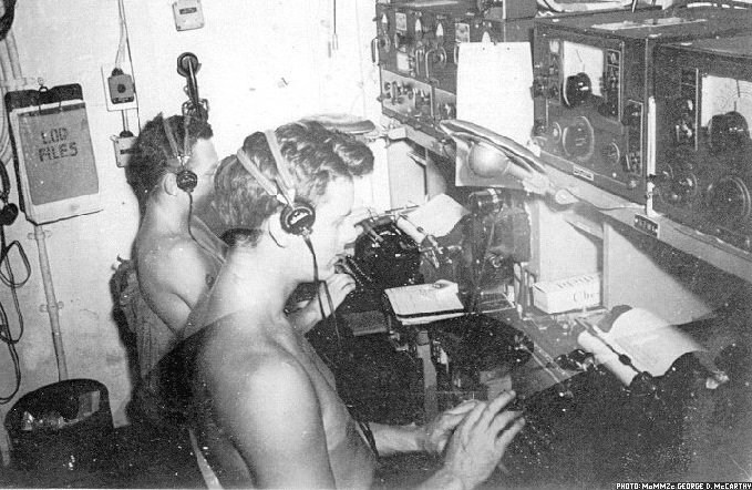

Radiová mistnost, konkrétně přijímací část lodní radiostanice na eskortním torpédoborci USS HILBERT. Služba to nebyla jednoduchá, vedro, rámus a zápach, přičemž při příjmu a jeho zápisu do psacího stroje radisté nesměli příliš chybovat. V případě fatálního zásahu lodi opouštěli své stanoviště mezi posledními.

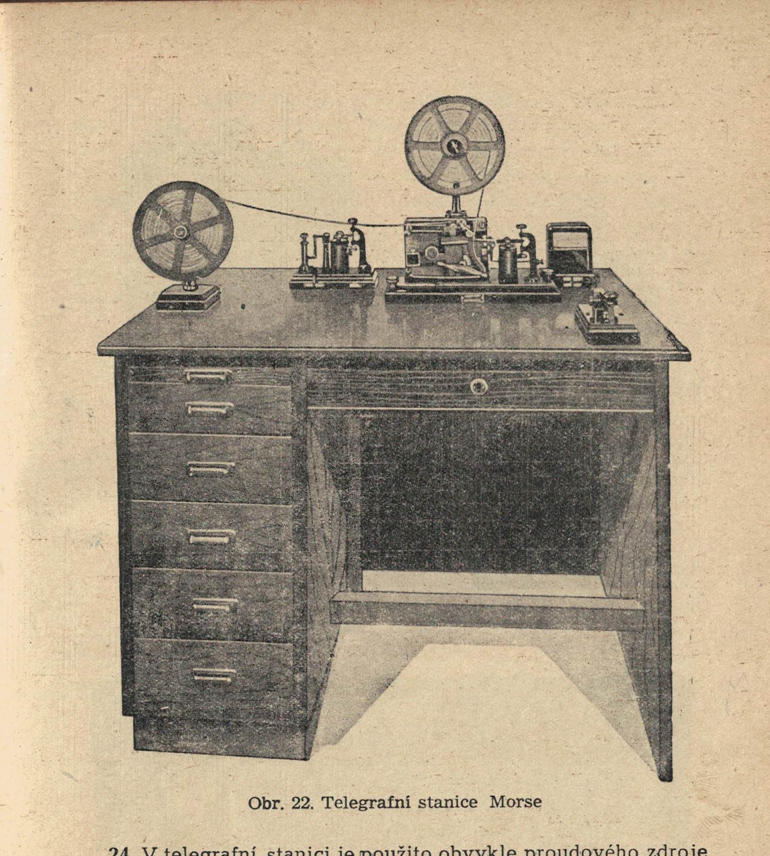

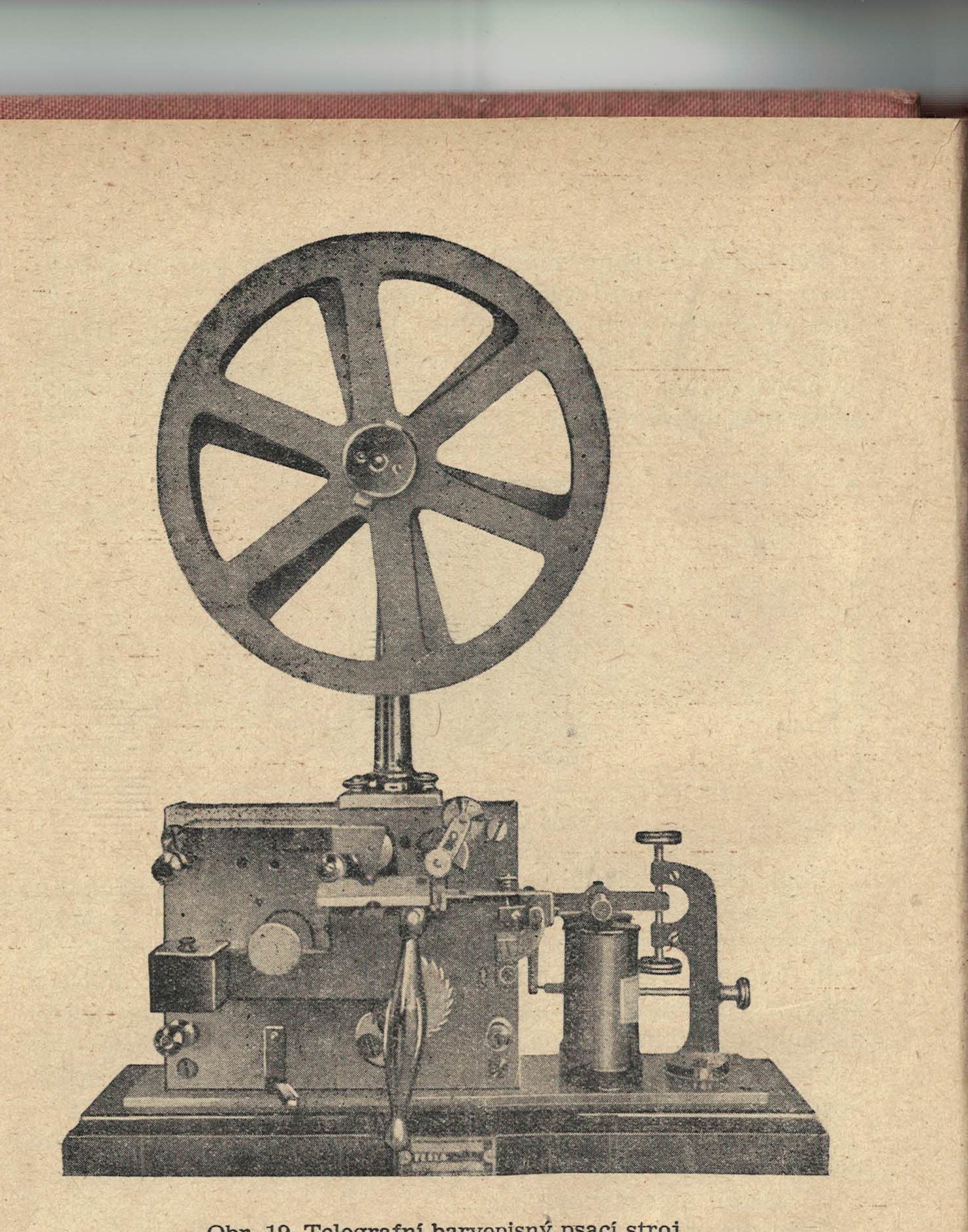

Telegraf Morse
zdroj : Telegrafní předpisy ČSD 1951

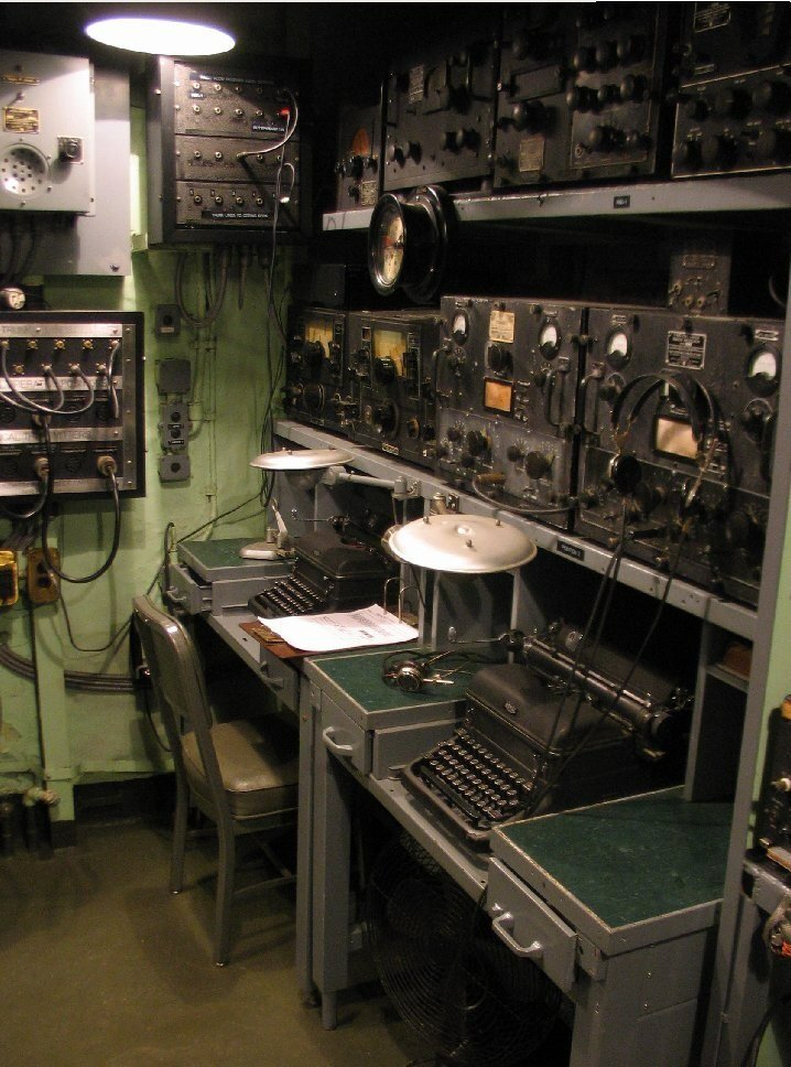

Já jenom dodám, že titulní foto je taktéž z eskortního torpédoborce. Tentokrát však USS Slater a po renovaci. Ona ta kocábka má totiž docela zajímavý životní příběh a v současnosti je z ní muzeum.
Více zde:
https://ussslater.org
