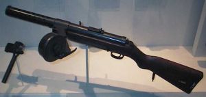

První samopal vznikl kupodivu v Itálii (podrobnosti zde REVELLI), byl to ale upravený kulomet s nevyhovujícími parametry. První asi opravdu použitelný kulomet, který udal směr poválečným zbraním byl německý samopal MP 18. Jeho konstruktérem byl Hugo Schmeisser a byl vyráběn zbrojovkou Bergman v Suhlu. Jednalo se o zdařilou koncepci kterou okopírovalo mnoho dalších výrobců. Základem byl jednoduchý neuzamčený závěr, umožňující střelbu pouze dávkami. Pažba byla stejná jako u pušky, samopal se nabíjel zleva a původně se jako zásobník používal bubnový zásobník vyráběný pro pistoli Parabellum. Měl kapacitu 32 nábojů ráže 9x19 mm. Po válce byly samopaly německé armádě zakázány a vyráběly se proto pro potřeby policie. Kulomety podobné koncepce jako měl původní MP 18 můžeme nalézt v meziválečném období u více armád – rakouský SI 100, britský Lanchester, ZK 383 ze Zbrojovky Brno.

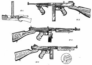

V meziválečné době se objevilo hned několik velmi zdařilých konstrukcí. V USA to byl hlavně samopal Thompson (verze 1921, 1928), používající částečně uzavřený závěr. Vzor 1921 měl přední pažbičku pod hlavní, u modelu 1928 byla nahrazena předpažbím. Původní samopaly vynikaly skvělým dílenským zpracováním, což značně prodražovalo jejich výrobu. Válečné modely (1943) už mají neuzamčený závěr a jejich výroba je jednodušší. Typický pro první verze tohoto samopalu je diskový zásobník, později nahrazený jednoduchým schránkovým zásobníkem. Zá války byl zaveden do výzbroje velmi jednoduchý samopal M 3, vyráběný jednoduchou technologií – lisováním.

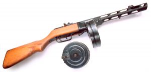

V době před WW2 postupně zavádějí samopaly do výzbroje i další státy. V Sovětském svazu je již v roce 1935 zaveden do výzbroje samopal PPD-34 konstruktéra Děgťareva. Rudá armáda ale prozatím nedokázala ocenit výhody samopalů a postupně se jejich výroba omezovala. To se ale změnilo díky Zimní válce s Finskem, kde finská pěchota dokázala využít jejich předností. V roce 1940 byl do výzbroje přijat model PPD-40, který byl ještě před začátkem války nahrazen legendárním PPŠ-41 konstruktéra Špagina. Původní verzi s diskovým zásobníkem na 71 nábojů 7,62x25 nahradil jednoduchý zakřivený zásobník na 35 nábojů. Ale i PPŠ byl nahrazen ještě jednodušším systémem – PPS-43 konstruktéra Sudajeva. Byl velmi jednoduchý, oproti PPŠ spotřeboval při výrobě méně materiálu. Podle mě to byl jeden z nejlepších samopalů během WW2.

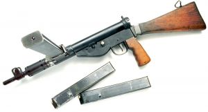

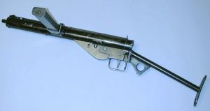

STEN – tento složený název tvůrců samopalu a názvu závodu (Shepherd – Turpin – Enfield) – patří nerozlučně k vojákům bojujícím v době WW2 pod vlajkou britského impéria. Do výzbroje přijat v roce 1941 kdy nahrazuje drahé samopaly Thompson. Jedná se o velmi jednoduchou konstrukci, samopal vypadá velmi hrubě a je za války vyráběn v několika verzích. Zásobník se nasazuje zleva, jednotlivé verze se liší i různými sklopnými ramenními opěrkami.
