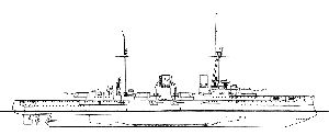

pancéřový křižník BLÜCHER
kacermiroslav
Příspěvky: 5286
Registrován: 25/3/2008, 14:07
Příspěvek od kacermiroslav »
Německo
rok 1908
ObrázekLodě ve třídě:
- SMS Blücher - (1907 – 1908 – 1910)
* Poznámka: první datum je datum zahájená stavby, dále je datum spuštění na vodu a poslední je datum zařazení do stavu námořnictva.
