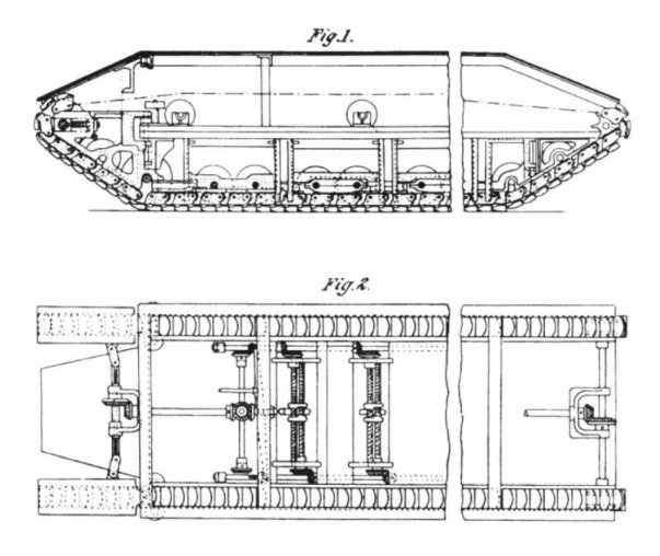

No dneska bych už ony nákresy vytvořil pořádněj, zapoměl sem že dle obrázku z časopisu, má být o pár kol delší než jak sem ho utvořil. Bohužl sem nenašel ani informace o výšce jakou de Móle plánoval a tak jsou poměry dost "přebližné" (!) Bylo by zajímavé, kdyby Australan de Mole nebyl takovým vlastencem jakým byl, a prodal svůj tank Německému konzulovy. Pokud by se Němcům tento návrh tanku zdál zajímavým a zavedli jej do výroby, mohlo se stát že by to nebyli Angličané ale Němci, kdo by měl první tank (!)

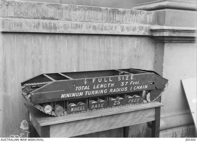

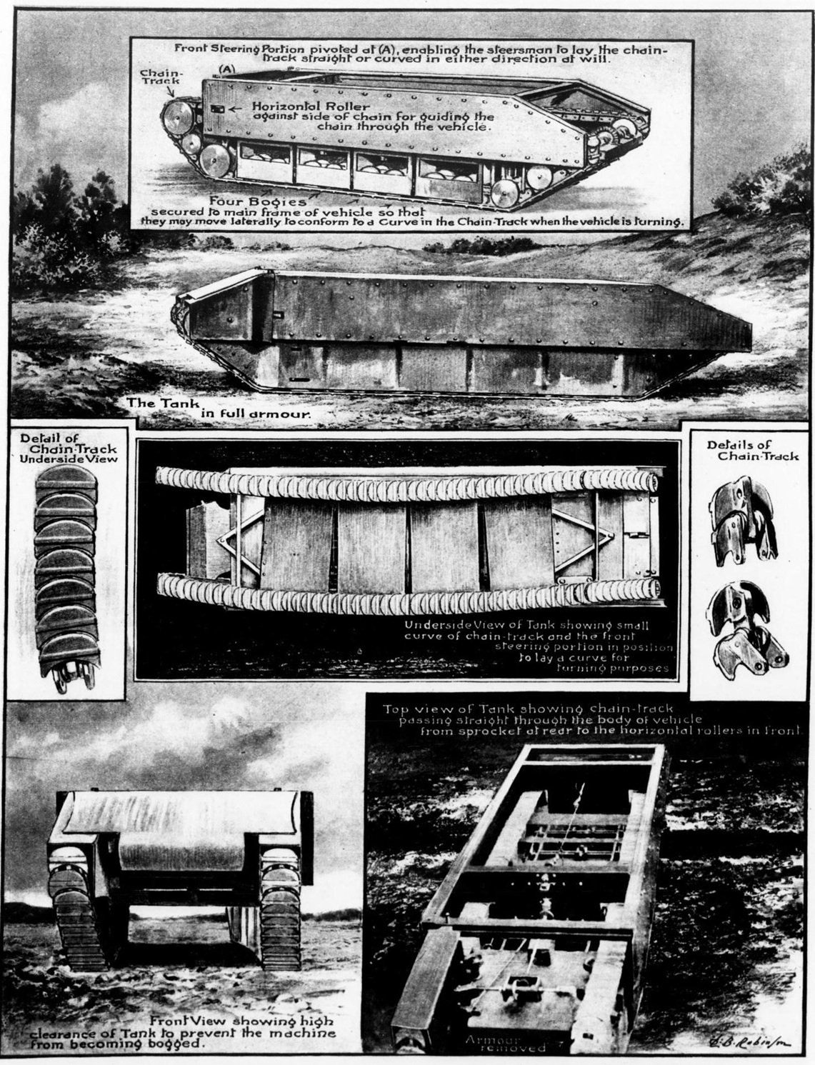

Tento stroj skutečně snese označení, první moderní tank. Samozřejmě bráno vzhledem k různým ideovým návrhům již renesančních myslitelů jako L.da Vinci, kteří něco, co by se dalo nazvat tankem, navrhovali. De Mole pak zamýšlel nechat postavit flotilu 500 až 1000 strojů, které by mohli výrazně pomoci při ofenzivním způsobu boje. Kromě návrhu tanku, jehož výzbroj nechával na zvážení povolanějších, navrhoval užít podvozek pro transport materiálu. Musím smeknout nad logickým uvažováním tohoto muže, který chtěl podvozek využít hned pro několik bojových složek tak, jak si to válka skutečně vyžadovala.

Jak se tak dívám na ten podvozek, tak je opravdu velice dobře vyřešen!Otázkou zůstává, jakej by ho poháněl motor.Na tom samozřejmě také hodně záleží! :-) Také by podvozek nesměl nikdo po vzoru St Chamonda osadit zcela nevyhovující korbou a tím jeho vlastnosti zcela znehodnotit a téměř zničit...Logické a zcela pokrokové uvažování na svou dobu DE MOLE opravdu měl!!!Škoda jen, že ho nikdo moc neposlouchal.S takovou by válka vypadala zcela jinak.každopádně moc pěkně udělanej model.

Podvozky Holt byly proti De Molemu o dost lepší a vyspělejší, měly totiž odpružení vozíků s pojezdovými koly, což De Mole neřešil, problémy s tanky na nich postavenými nebyly s podvozky ale s příliš velkou korbou na podvozku poměrně malého traktoru.
Ono ani s tím oběžným pásem to není tak úplně pravda jak si to malujete, při jízdě dopředu sice překoná vyšší stupeň, ale pokud potřebuje couvnout je naprosto k ničemu. Ostatně angličani už za války tohle řešení začali měnit a lehčí Whipety už tohle řešení nepoužívají. Obecně to moc výhod nepřináší, pás je hodně dlouhý, což přináší snížení výkonu (všechny tření a podobné radovánky jsou samozřejmě větší než u kratšího pásu) pás je také díky tomu jak je vysoká zepředu snadno zasažitelný, takže se snáz poškodí )fotek se shrnutým pásem je halda. Faktem je že pás kolem celého stroje umožňuje pro brity typické vyproštění pomocí vezeného trámu (proto jsou na tanku ty rámy nahoře). Ostatně i němci si tenhle druh vedení pásu vyzkoušeli (dokonce v lepší verzi než britové) u A7V U a rozhodli se že to nic nepřináší, prototyp byl rozebrán a dál se v tom nepokračovalo.
Nejsem si jist jestli byli němci opožděnější, ve skutečnosti začali v roce 1915, jenže je to asi moc netlačilo, bojovali na cizím území a neměli až takovou potřebu prorážení linií jako spojenci, na obranu tanky nepotřebovali, po pravdě když si vezmu cenu tanku a cenu třeba 77 mm kanonu, tak je výhodnější udělat haldu děl než mít pár desítek tanků. Prostě pro německou taktiku opotřebení nepřítele nebyly až tak potřebné, to byl asi i důvod že je moc nestavěli a z objednané stovky dokončili jen 20 a dva další po válce.
Rakousko opravdu tanky nepotřebovalo, v Itálii je nasadit v podstatě moc nešlo, v Haliči asi taky ne a v Srbsku a Černé hoře jakbysmet. Souhlasím s Rase že pro Rakousko to nebyla priorita, jenže Burstynův tank je několik let před válkou, tam hráli asi větší roli peníze, Komise to ostatně zmínila a doporučila aby se obrátil na průmyslové podniky (prostě náklady by se objevili v soukromé sféře a pokud by to nevyšlo, stát by o nic nepřišel, pokud by to vyšlo měl by na výběr objednat nebo neobjednat, podle potřeby a vlastností. Němci Burstynův návrh také studovali, bylo o něm i dost debat v tisku, ale nakonec ani oni ho nepoužili. Zřejmě nezapadal do jejich koncepce vedení války.
Rakousko mělo poměrně hodně obrněných automobilů a samozřejmě obrněné vlaky, ty byly schopny na rozdíl od tehdejších tanků nést i těžší děla a pro držení komunikačních tras byly rozhodně platnou silou. Zajímavé je že podle toho na co jsem narazil podvozky Holt se dělali v R-U v americké licenci a němci je odebírali z R-U (možná jen jako komponenty).
De Mole byl prostě spíše než co jiného slepou uličkou, měl pevná pojezdová kola, jako tanky Mark I - V, což je z pohledu jízdy nepraktické, a měl pás pouze klasicky, což zase snižuje schopnost překonat vyšší překážky, spojil tedy dvě nevýhody v jedné věci (to k té představě "modernosti") v reálu v době lepších podvozků (Holt, Bullock, Best) přišel s tím nejprimitivnějším možným řešením. Jistě patří mezi zajímavé pionýry v oboru, ale nikdy nevyřešil celý tank a v podstatě je dost pochybné, jak by se věc opravdu chovala. Pokud vím ani model nebyl zkoušen, takže ani z něj se nedá usuzovat jak by to dopadlo.
