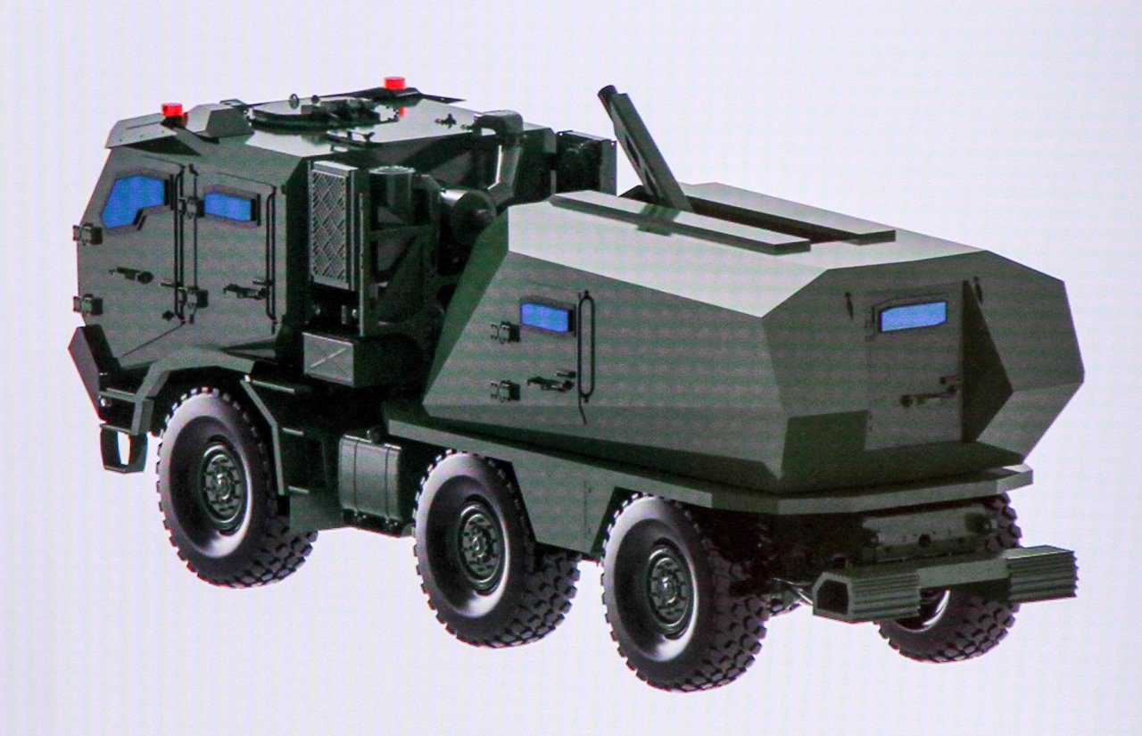

Autonomní automatický minomet ráže 120 mm určený především k likvidaci nepřátelské živé síly, lehce obrněných vozidel a lehkých polních krytů. Elevační části 120mm minometu, příslušné podsestavy nabíjecího automatu a dopravníku munice jsou instalovány v autonomní věži, kterou je možné následně instalovat na širokou škálu kolových podvozků podle požadavků zákazníka. Minomet má možnost dálkového ovládání z kabiny vozidla se záložním pracovištěm ve věži pro jednoho operátora. Vývojový projekt byl zahájen v lednu 2022 a vyvrcholil v posledním čtvrtletí roku 2023, kdy proběhlo ověření funkčnosti prototypu na polygonu VTSÚ Záhorie.
Technická data:
Rozsah náměru: 40°- 80°
Rozsah odměru: 360°
Dostřel: 504 až 8 036 m
Počet min v zásobníku: 60
Kadence: 1 rána za 3 sekundy
https://www.valka.cz/SVK-AM-120-120mm-a ... 515#750094
Technická data:
Rozsah odměru: 360°

To je pre strednú brigadu úplne postačujúce.
Je to viac ako ma kupovane XPčko.
Prosím ťa, aka môžu byť rozmery veže, keď z obrázku vidime, ze nie je vyššie ako kabina a nepresahuje dĺžku vozidla?

Na výšku 1,2 metru, na délku cca 3,5 metru, což je prakticky ekvivalent celého bojového prostoru našeho Panduru.

Délka věže nebude zřejmě tabu, stačí ubrat dvacet - 30 granátů a je to s rozměry zcela jinde.

Vďaka.tomas.kotnour píše: ↑18/2/2024, 20:20 Na výšku 1,2 metru, na délku cca 3,5 metru, což je prakticky ekvivalent celého bojového prostoru našeho Panduru.
Ak si to porovnáme s Turrou30 bez COAPS, je veža AM vyššia o 43,5cm. V prípade zaratania aj výšky COAPS, bude výšky Patrie s AM a Turrou cca to isté.
Taka UT30mk2 je ešte vyššia.
Dlzka bude variabilná ako píše Zemakt, zmenšiť zásobník sa vždy dá.
Horšie to už bude s ťažiskom pri plnom zásobníku.
Za to bude veľa miesta vo vozidle na zásobu munície. 1 tona je cca 62 mín.

To si nemyslím, toto je navržené tak, že se při změně odměru pohybuje i zásobník munice, takže ho lze zastavět jenom jako věž. To se v kategorii osmikolových transportérů nechá udělat jak na Boxer, tak nejspíše i na Patrii, která má také nosný rám a separátní skříň (nebo taky Almared
![Very Happy :D](./images/smilies/icon_biggrin.gif)
Uberete 20 granátů a získáte k dobru 30-40 cm.
Druhou otázkou jsou minimální nároky na obsluhu, jak je třeba vyřešena redukce výmetné náplně.
Naposledy upravil(a) tomas.kotnour dne 18/2/2024, 21:48, celkem upraveno 1 x.

Patrie má šasi a Pandur je samonosný? To jsem vůbec netušil.

Bude to schopné aj priamej palby, prípadne aký je minimálny dostrel?
Re: AM-120 Autonómny automatický mínomet - ZŤS Špeciál
Priama asi nie, minimum 500 maximum 8000 m. Vyššie to Rase postol.

Při minimálním náměru 40°to těžko bude schopné přímé palby ![Usměv :)](./images/smilies/usmev.gif)

K tomuhle by mě detaily zajímaly také! Myslel jsem, že jediný snadno upravitelný je Boxer, starší typy že jsou všechny samonosné, respektive pokud je tam něco jako rám, stejně to po odstranění korby znamená nutnost nějaké výztuhy formou „těla“, protože samotný rám není dost pevný. Ale jsem v tomhle ohledu zoufalý amatér. Takže jestli je Tomáš ochoten nám k tomu něco napsat, budu jen rád. Klidně ať se to hodí někam do vhodného vlákna a tady dá jen odkaz.
Což by řešilo odolnost u brigády s kolovými OT/BVP dostatečně. Pokud takovou věž uveze 6x6 i s tím minometem. Ale tak v nejhorším na 8x8. Otázkou spíš je, jestli to nebude další platforma pro logistiku. Ale dát to na Titus (vejde se to?) nebo na klasický tatrovácký podvozek, u AČR by to nic navíc neznamenalo, ne?
A půjde tohle dát na CV90? Navíc se přiznám, že u takového minometu by mi chybějící přímá střelba už asi drobet vadila.Juraj Tichý píše: ↑18/2/2024, 16:44 Kolt: OSSR chcu mínomet aj na kolesách, 56ks, a aj na pasoch, 20ks.
A vy tuším len na kolesách. CV90 vo verzii mínomet ste v objednávke nemali.
Původní předpoklad byl jen na kolech a navíc hrozil skříňák. Teď se asi nic moc neví, je to odsunuté na začátek 30. let. Což osobně nepovažuju za dobrý nápad, ale holt zvítězilo vybavení dvou nových praporů Pandury a CV90 a modernizace Pandurů. 2 % jsou po takové době šetření zoufale málo.

Kolt: na CV90 to pôjde dať a na Patriu tiež. Strnad to chcel dať na Pandur. Ak to unese Pandur, tak potom už čokoľvek.
To že sa priama palba minometu stane teraz základnou požiadavkou som tak nejak tušil
Zaujímavé že u húfnice to je naopak absolútne nepotrebna schopnosť. ![Wink :wink:](./images/smilies/icon_wink.gif)

A proto se přímá cvičí, že. A houfnice mají na to i zaměřovače.
Jinak si nemyslím, že zrovna toto je neřešitelné. V podstatě aktuálně se jedná o první prototyp, jehož úlohou je ověření základních schopností. Vše je na samém počátku.

Zemakt: to mne nemusíš vysvetľovať. To bol len návrat k debate Cezar vs. Zuza.
Myslím že ten rozsah námeru +40-80° je daný automatom a kebyže sa to da, AM vie priamu paľbu od začiatku.
A ak by som si mal tipnúť, tak na otázku Tomáša, ako sa rieši redukcia hnacej náplne, tak sa nerieši. Vždy sa strieľa plnou a dostrel sa rieši len úpravou námeru. Ale to je len môj tip.

Nejde o to, jestli to unese, ale *JAK* to tam dát. Není to věž, ta by šla dát na cokoliv. Je to celá nástavba, která už na cokoliv dát nejde. Respektive ne bez překopání korby, že.Juraj Tichý píše: ↑19/2/2024, 06:27 Kolt: na CV90 to pôjde dať a na Patriu tiež. Strnad to chcel dať na Pandur. Ak to unese Pandur, tak potom už čokoľvek.
Nevím, co řešíš. Jak psal Zemakt, u houfnic se to normálně cvičí. U minometu je to spíš jen takový bonus. Nicméně třeba v případě boje v zastavěném území je to schopnost velice žádoucí.Juraj Tichý píše: ↑19/2/2024, 06:27 To že sa priama palba minometu stane teraz základnou požiadavkou som tak nejak tušilZaujímavé že u húfnice to je naopak absolútne nepotrebna schopnosť.
