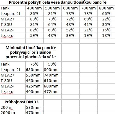

Co se týká oněch různě uváděných hodnot ekvivalentních tlouštěk pancíře, je třeba je brát vždy toliko orientačně a spíše jako srovnání. navíc je třeba porovnávat vždy jen ty ze stejného zdroje, protože tam je zachován stejný postup stanovení ekvivalentní tloušťky pancíře. Přitom je vždy dobré vědět, jakým způsobem se k tomu dospělo, protože platí, že ekvivalentní tloušťky pancíře jsou různé nejen proti různým typů střel (AP, HEAT, HESH atd.) ale i mezi jednotlivými střelami stejného typu (např. M829/A1/A2/A3/).
Asi nejlepší vhled do kvality pancéřování dávají testy provedené v rámci armádních zkoušek. Pokud bychom tedy chtěli nějak bát hodnoty ekvivalentních tlouštěk pancířů, potom za mě jsou asi nejsměrodatnější švédské testy Leopardu 2I (prototyp 2A5), M1A2 (dvě verze neuranového pancíře), prototyp Leclercu a T-80U, které jsme tu uváděl. Pro osvěžení paměti zopakuji. Ekvivalentní tloušťky jsou pro podkaliberní střelu, kterou Švédi označili 120 12 C1 a nejpravděpodobněji se jednalo o DM 33. Její průbojnost podle švédských testů uvádím.
