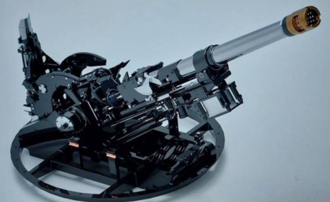

Je hlaveň, nabíjecí mechanismus a munice umístěná v otočné věži? Ano, takže je to věžový minomet. :D
Pokud by to nebylo pospolu, tak vznikne podobný paskvil jako NEMO. Hlaveň by se musela vracet do určité polohy.

Ak to Strnad chcel dať na Pandur a len to ZŤS odmietli, tak to pôjde.
Nikto z nás nevidí do riešenia, mame omaľovánku na podvozku 6x6 a máme reálnu fotografiu minometu.
Kludne môže byť zásobník s podavacom v koši pod vencom na spodku minometu.
Tým by sme rozdelili vežu na dve časti. Prva po veniec bude trcat z vozidla, kôš bude vo vnútri vozidla.
Na začiatku bola malá dotácia MOSR a šibeničný termín na vývoj dva roky. Nikto neočakával reálne riešenie umiestnene na podvozku. Dostali sa ďalej ako znel projekt, čiže ukončiť to streleckými skúškami.
To co idu prezentovať na IDEB, je viac ako si MOSR zaplatilo.
Zaujímavé riešenie pre každého, kto ešte ťahá minomet za nákladiakom (alebo ho vozí na korbe). Hocijaký 6x6, 8x8 a s menšou zásobou a podperami mozno aj 4x4 bude vhodný na montáž.
Pre strednú brigadu by som povedal aj veľmi dobré riešenie. Za lacný peniaz by sa vymenili V3S.
Kabina od Tatry ma aku odolnosť? Aspon L2? Veža bude kľudne môcť byť L3.

skelet píše: ↑18/2/2024, 11:41 Mikojan: u Panduru to není o nosnosti podvozku, ale o tom, že danou koncepci na klasické kolové OT/BVP prostě nedáš. Musel bys de facto udělat to samé co kdysi se udělalo u PRAM-S. Minomet s mizerným odměrem. Svého času tady někdo takovou malůvku dával. Tuším, že to byl tomas.kotnour.
Tak jako tak byla Strnadova snaha to dát na Pandur logická. Má podvozek, má zákazníky. Stejně tak bylo logické jeho odmítnutí.
Neviem kde vidíš, že to odmietol Strnad, písané je, že to odmietla ZŤS Špecial. Naopak Strnad to zrejme chcel pretlačiť, ale narazil na možnosti podvozku a možno aj iné obmedzenia, tak to nakoniec dajú na odvozok 6x6 podobný Titusu (aspoň podľa renderu) aby bol aj vlk sýty aj ovca celá. Max. hmotnosť 22 ton u Pandura a 32 ton pri Patrii je trošku rozdiel, nemyslíš?
Je pravda, že je to vlastne modernizovaný PRAM-S a tam sa koncepcia nejako neposunula, akurát, že to bude v otočnej veži ako z húfnice.

Odmítnuti Stranda, ne že to Strnad odmítl.
Když se podíváš na render, tak je to rozměrná nástavba, kdy se otáčí celý nabíjecí mechanismus, včetně zásoby munice. Jinými slovy díky tomu budou dosahovat maximální kadenci ve všech úhlech náměru a odměru.
To že je render na podvozku Tatry je irelevantní. Takto koncipovaný systém umístíš na jakýkoliv podvozek nákladního vozu s dostatečnou únosnosti.
Takový koncept na podvozek Patrie a ani Pandurů nedostaneš. Tam nejde o nosnost, ale o rozměr nastavby = aby jsi dosáhl nějaké taktické mobility, tak bys musel ve velkém zasahovat do korby.

Ja to všetko chápem, čo ale nechápem je, že to nevyvíjali ako viacúčelové, umiestniteľné aj do OT, na BVP sa to zrejme po nejakej úprave bude dať umiestniť alá Mjölner a na nákladnom aute to vidíme.

Rychlost palby. Podívej se jak blbě to musí řešit Nemo.
Navíc náklaďák je levnější, než OT/BVP

Rýchlosť paľby je špičková, to je v pohode. Lenže k čomu ti to bude, keď konkurencia to má vyriešené aj do OT? Aj tí ostatní to môžu umiestniť takýmto spôsobom na nákladné auto, no majú výhodu multifunkčnosti. Aj o toto mi ide, nech to zase nie je endemit pre naše malé OSSR. Vyrobí sa určitý počet, peniaze skončia na správnych účtoch a tým to sklapne. Žiadna vízia do budúcnosti. Možno sa pár kusov niekde predá, možno nie. Vidím to ako zahodenú šancu špičkového produktu umiestniť sa na trhu.
Osobne sa mi páči koncept izraelského Crossbow, tak nejako som si predstavoval aj AM-120.

Pomôžme si pri predstave riešenia veže, týmto produktom ZŤS.
Ak je to celé riešené podobne, tak to pojde myslím umiestniť aj do Patrie aj CV90, aj na čokoľvek ine.
To ze to Strnad na Pandur chvel dat, ale naši nechceli, tiež niečo napovedá.
Dozvieme sa viac na IDEBe.

Minomet je potřeba poměrně blízko fronty a vlastních bojových vozidel, takže by měl být schopný držet s nimi krok. Takováhle nástavba na náklaďáku asi dokáže (při vhodném podvozku) držet krok s 8x8, ale u jednotky na pásech bych radši viděl i ten minomet na pásech. Pak je otázka, proč mít u jedné brigády tenhle a u druhé jiný. Osazovat tohle třeba na CV90 mi přijde, že znamená prakticky kompletně přepracovanou korbu. Možná tak na Boxera a Lynx že by to šlo, když jsou údajně tak modulární. Další věc je odolnost. A pokud to neumí přímou střelbu (rozhodně ne v plném odměru), bude potřeba RWS na vlastní obranu.

Kolt: OSSR chcu mínomet aj na kolesách, 56ks, a aj na pasoch, 20ks.
A vy tuším len na kolesách. CV90 vo verzii mínomet ste v objednávke nemali.

KOLT píše: ↑18/2/2024, 16:38 Minomet je potřeba poměrně blízko fronty a vlastních bojových vozidel, takže by měl být schopný držet s nimi krok. Takováhle nástavba na náklaďáku asi dokáže (při vhodném podvozku) držet krok s 8x8, ...
Krok áno, ale Level 2 kabíny sa mi zdá byť málo. Preto sa mi to riešenie na náklaďaku nepozdáva.
