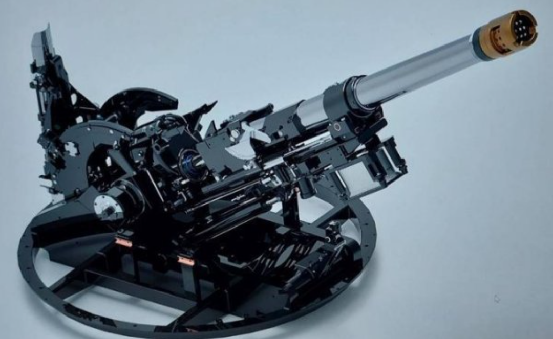

Je hlaveň, nabíjecí mechanismus a munice umístěná v otočné věži? Ano, takže je to věžový minomet. :D
Pokud by to nebylo pospolu, tak vznikne podobný paskvil jako NEMO. Hlaveň by se musela vracet do určité polohy.

Ak to Strnad chcel dať na Pandur a len to ZŤS odmietli, tak to pôjde.
Nikto z nás nevidí do riešenia, mame omaľovánku na podvozku 6x6 a máme reálnu fotografiu minometu.
Kludne môže byť zásobník s podavacom v koši pod vencom na spodku minometu.
Tým by sme rozdelili vežu na dve časti. Prva po veniec bude trcat z vozidla, kôš bude vo vnútri vozidla.
Na začiatku bola malá dotácia MOSR a šibeničný termín na vývoj dva roky. Nikto neočakával reálne riešenie umiestnene na podvozku. Dostali sa ďalej ako znel projekt, čiže ukončiť to streleckými skúškami.
To co idu prezentovať na IDEB, je viac ako si MOSR zaplatilo.
Zaujímavé riešenie pre každého, kto ešte ťahá minomet za nákladiakom (alebo ho vozí na korbe). Hocijaký 6x6, 8x8 a s menšou zásobou a podperami mozno aj 4x4 bude vhodný na montáž.
Pre strednú brigadu by som povedal aj veľmi dobré riešenie. Za lacný peniaz by sa vymenili V3S.
Kabina od Tatry ma aku odolnosť? Aspon L2? Veža bude kľudne môcť byť L3.

Když se podíváš na render, tak je to rozměrná nástavba, kdy se otáčí celý nabíjecí mechanismus, včetně zásoby munice. Jinými slovy díky tomu budou dosahovat maximální kadenci ve všech úhlech náměru a odměru.
To že je render na podvozku Tatry je irelevantní. Takto koncipovaný systém umístíš na jakýkoliv podvozek nákladního vozu s dostatečnou únosnosti.
Takový koncept na podvozek Patrie a ani Pandurů nedostaneš. Tam nejde o nosnost, ale o rozměr nastavby = aby jsi dosáhl nějaké taktické mobility, tak bys musel ve velkém zasahovat do korby.

Pomôžme si pri predstave riešenia veže, týmto produktom ZŤS.
Ak je to celé riešené podobne, tak to pojde myslím umiestniť aj do Patrie aj CV90, aj na čokoľvek ine.
To ze to Strnad na Pandur chvel dat, ale naši nechceli, tiež niečo napovedá.
Dozvieme sa viac na IDEBe.
