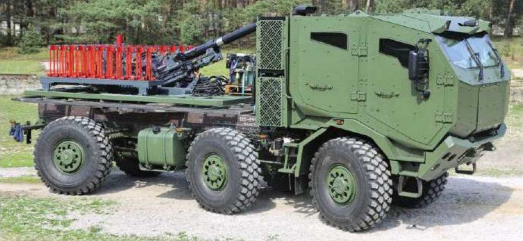

Re: AM-120 Autonómny automatický mínomet - ZŤS Špeciál
Pri pohľade na odkrytú vežu a informácii, že veža ma plná váhu 5,5t:
Podvozok 4x4 s kabinou pre troch členov posádky (chápem ze CSG sa po nepresadeni Panduru snažila predať čo najväčší objem, ale toto je zbytočnosť, pram-s ma 16t, 4x4 ma max 19)
Doplniť jednu podperu ala Zuza.
Doplniť boxy na municiu medzi nápravy ako ma Caesar.
Výška veže 1/3 max 2/5 súčasnej. Ved je tuším väčšia ako veža Bie, ktorá je vedľa.
Kriticke časti s potrebným pristupom pre riešenie zavad, zase riešiť ako pri dekli powerpacku.
Núdzové sedenie vo veži vytvoriť v podobe klasického "tankoveho" prielezu s oknom, ako ma napríklad Patria.
Toto je mastodont. Veža je absolútne zbytočne veľká a slúži podľa mna len na zvýšenie predajnej/subdodávateľskej ceny.
Je proste obrovská. Prekrytie hlavne uplne zbytočne.
Kebyže to maskujú za klasickú plachtovu tatru, urobili by lepšie.
60 min v zásobníku vyzerá takto:
