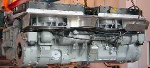

Motor pro T-72 dělali frantíci s převodovkou, nebo se tam vejde, vím jaký, bez prodlužování korby, a zpátečka je rychlá :D
Francouzský Powerpack (Wärtsilä France/ESM a GIAT)
T-72 s Leclerc věží a projektem T59: Nedoceněné tankové experimenty minulosti

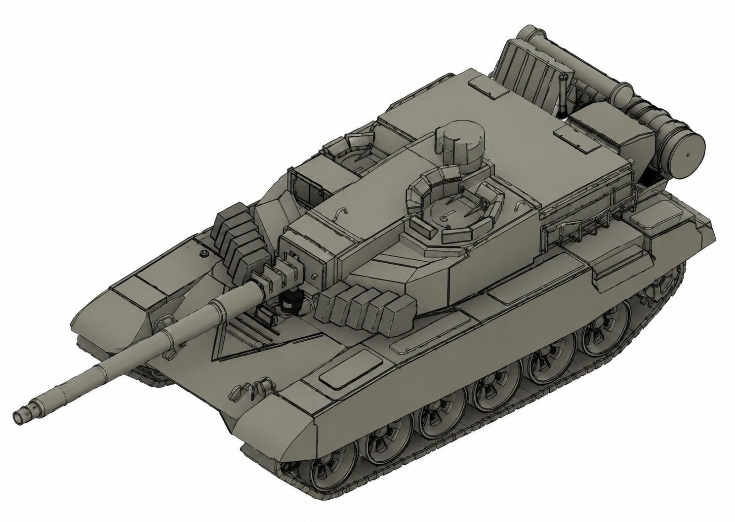

Slovenská skupina DMD /KONSTRUKTA-Defence/ a věž T21 na korbě tanku T-72, to byla asi nejlepší, ale také drahá kompletní modernizace.
https://www.dmdgroup.sk
Proto se to tehdy neudělalo, a hlavně nebyl ani zájem v zahraničí o tento hybrid.
Věž vycházela z technologií moderního tanku Leclerc a přinesla by vozidlu:
- Vynikající modulární kompozitní pancéřování,
- plně automatizované nabíjení s vysokou kadencí,
- moderní systém řízení palby.
A co je důležité!
Věž T21 od francouzské firmy GIAT zásadně měnila logiku ukládání munice oproti původnímu sovětskému tanku T-72.

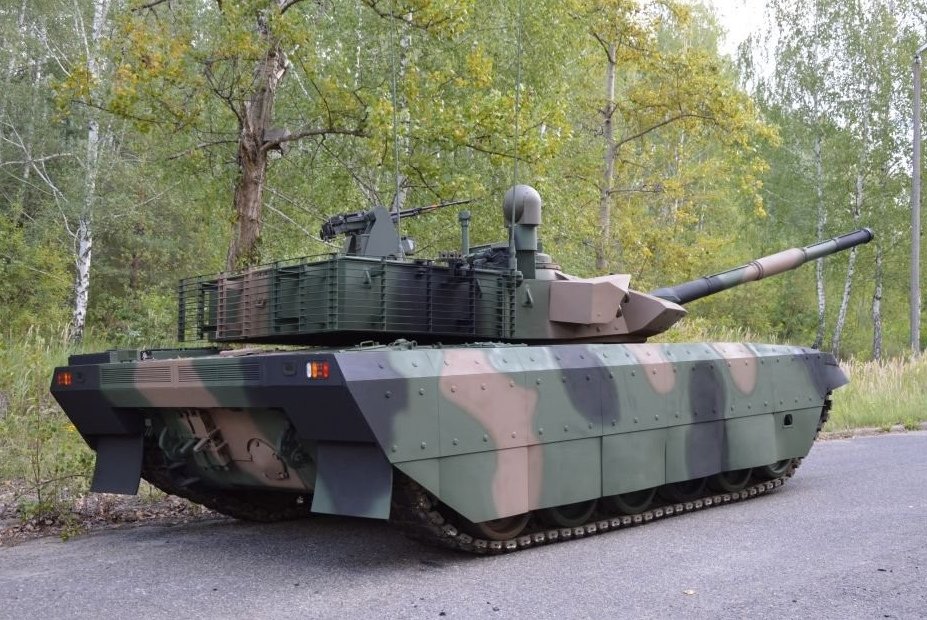

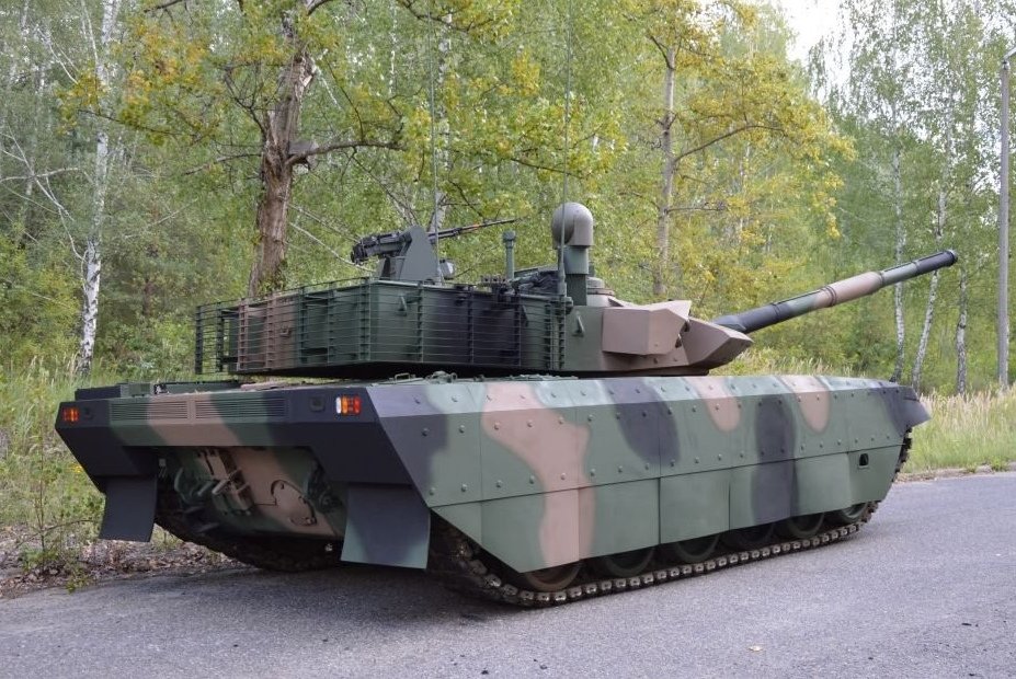

Podobně to měl polský projekt PT-17. Věž a uspořádaní munice jako měl ukrajinský projekt T-72-120.
Nápady tedy kdysi byly, ale žádná výroba, jen prototypy.
Zásobník v zadní části věže: Veškerá pohotovostní munice se přestěhovala do takzvaného „batohu“ (prodloužené zadní části věže).
Bezpečnostní pancéřová přepážka: Posádka byla od granátů kompletně izolována neprůstřelnou stěnou.
Přepážka se otevřela mechanicky pouze na sekundu během nabíjení, aby automat podal náboj do hlavně, a hned se zase zavřela.
Výfukové panely (Blow-out panels): Na stropě zadní části věže byly umístěny slabší panely.
Pokud by došlo k zásahu munice, exploze by vyrazila tyto panely nahoru a energie výbuchu by odcestovala bezpečně mimo tank, aniž by zranila posádku.
Koncept DMD a GIAT kompletně eliminoval největší slabinu klasických tanků T-72.

Zde samostatné téma, řezy, detaily. YAMATO se kdysi podivoval, že některá místa jsou jakoby špatně balisticky řešená. Možná, ale za to masivní sendvič tam jistě byl.
https://palba.cz/viewtopic.php?p=17021#p17021
Zde navíc tank Leclerc po modernizaci.
